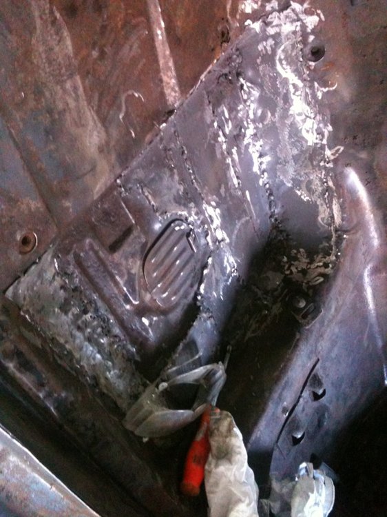

בקצה הימני של התמונה הראשונה תוכלו לראות את מצבו העגום של צד הנוסע הקדמי, בנוסף אני מצרף עוד מס' תמונות של אותו צד, מה שנקרא לפני... ואיך נראה היום מלמטה.. לילה טוב.

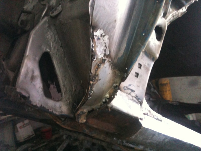

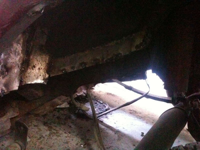

ערב טוב לכולם. עוד לא התחיל הקיץ וכבר נמאס ממנו, עד שנגיע לשלב המכני נסדר את המזגן בקמארו והשאר שטויות... אכן כן הרכב אצל מאג'ד והוא טוחן שעות נוספות על הרכב ואני עוד "יושב" עליו בלי סוף. במהלך ההלחמות גילינו כי הרכב מזמן, עבר תיקון פחחות עם פלסטיק וכיסה את הכבל של בלם היד- רגל. השבוע נפטרנו מהבעיה ויש לנו פח במקום בו הוא צריך להיות. לשיפוטכם.....

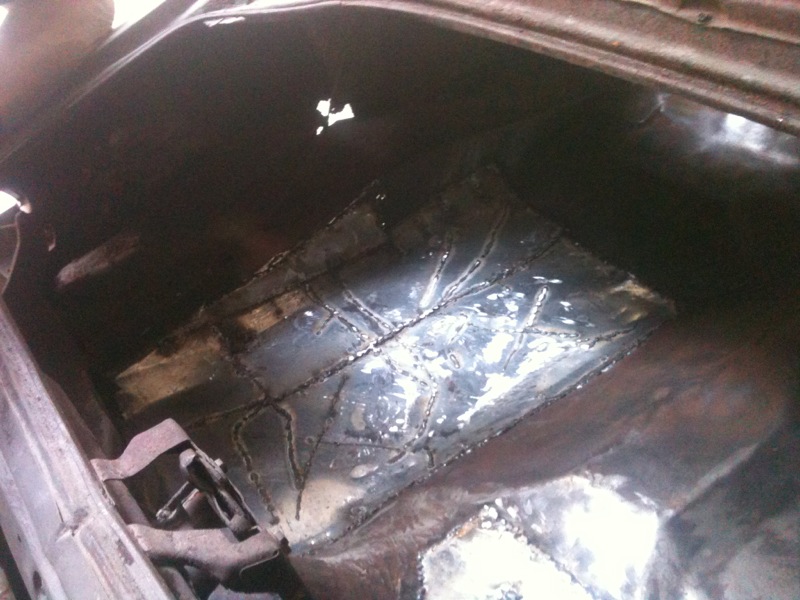

ערב טוב לכולם. סוף סוף כמעט כל נקודות האור סגורות... זוכרים שנכנסה רוח לתא המטען של הקמארו מכל חור אז : walla... אז... והיום...

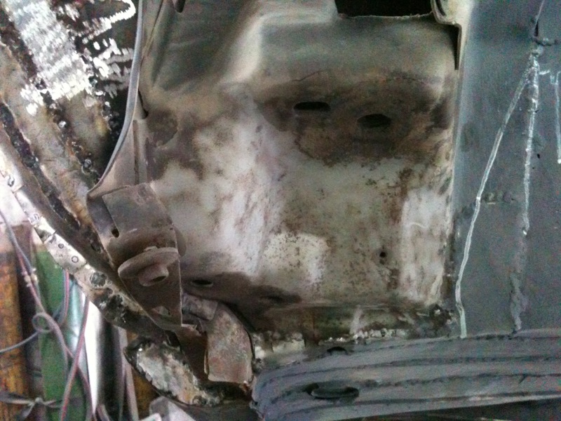

התמונה האחרונה מההודעה הקודמת הייתה ניסוי בחול... מסתבר שיש עוד בשר.... היום התחלנו לתפור גם את אזור תא המטען (מתחת לכנפיים האחוריות). הסרנו תיקון פחחות ישן בצד הנהג שסגר על כבל הבלם ידני...
