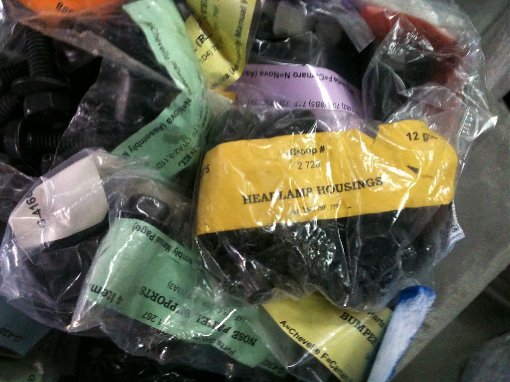

ערב טוב לכולם. בשעה טובה אחרי שמרטו לי שערות מהגבות וכסף מהחשבון בנק (באדיבות מדינת ישראל), הגיעה סוף סוף ערכת הברגים, שייבות ואפילו פלסטיקים (פינים) לגריל ולסמלים. סיימנו כמעט את כל הריתוכים, שייפנו את השאסי ומחר בע"ה, ניקוי חול פריימר וצבע (לשאסי בלבד). סופ"ש נפרק את הבקקס מהרכב ונשלח אותו לפירוק והרכבה מחדש. כולי תקווה שבשבוע הבא, ניקוי חול לתחתית, פריימר וזפת ואז נתחיל סוף סוף בהרכבה. שלשום השגתי 2 כיסאות קדמיים וסט ג'אנטים מקוריים אני בינתיים אוכל ציפורניים עד שיגיעו אלי עוד יומיים. בינתיים מס' תמונות מתוך הרכב ומהחבילה שקיבלתי. המשך ערב נעים.

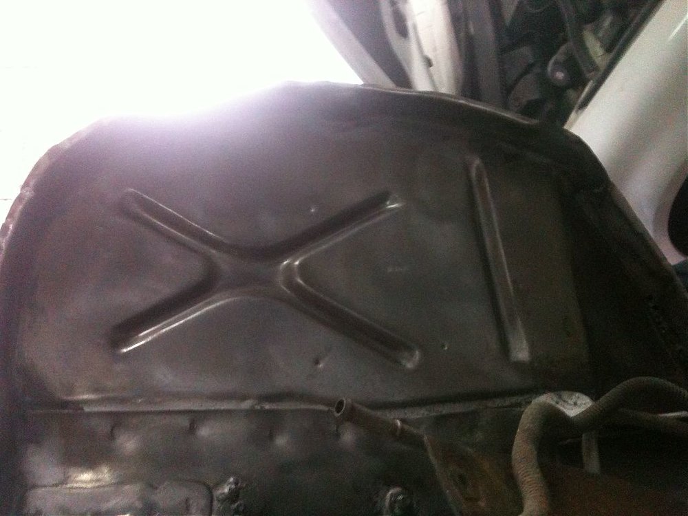

בקצה הימני של התמונה הראשונה תוכלו לראות את מצבו העגום של צד הנוסע הקדמי, בנוסף אני מצרף עוד מס' תמונות של אותו צד, מה שנקרא לפני... ואיך נראה היום מלמטה.. לילה טוב.
