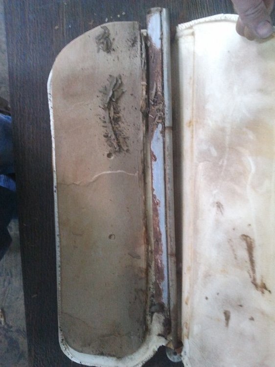

בשבוע האחרון אין הרבה התקדמות, אבל כחלק מההכנה לטסט החלטתי לסדר את סוככי השמש.
האמת היא שלא באמת התכוונתי לסדר אותם, הרכב צריך לעבור אצל רפד ובשביל זה אני צריך להיות מסוגל לנהוג לרפד.
אז בינתיים עד שהרכב יסע וכדי שבדרך לטסט הצורה המזעזעת של הסוככים לא תעשה לי רע על הלב, החלטתי על תיקון זמני.
כמו כל דבר ברכב הזה גם הסוככים סבלו מהזנחה פושעת.
וכשהגיעו אלי היו עם ריפוד שמודבק על הסוכך (אפשר לראות בתמונה הראשונה אחרי שהחלתי את תהליך הקילוף).
מלבד הכיסויים/ריפודים שהיו והקנו לסוכך עובי של כמה ס"מ טובים, גם החלק הפנימי היה שבור ובגלל זה הסוככים אף פעם לא הצליחו להצמד לתקרה.
אז פירקתי אותם, הכנתי ממזונית חלק פנימי חדש, את החלק הזה מיסמרתי בצורה דיי קרובה למה שהיה במקור.
על זה הרכבתי את הבטנה המקורית שדווקא השתמרה במצב טוב ומעליה תפרתי בד לבד כאשר את השוליים חתכתי בחום כדי שלא יהיו סיבים מעצבנים.
סך הכל יצא נחמד, הסוכך כבר לא נופל, הוא צמוד יפה לגג, אחרי השימון שהעברתי אותו אז גם אפשר להזיז אותו מבלי לשבור את הסוכך.
ועד שאגיע לרפד הוא יעשה את העבודה.
מצורפות 2 תמונות של הלפני ותמונה אחת של המחודש אחרי ההרכבה

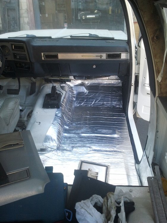

אחרי כמה שבועות חמים בלי שום התקדמות, היום השקעתי אומנם מעט זמן אבל ההתקדמות ניכרת.
זה התחיל אתמול עם ההשחלה של חוטי החשמל בדלת של הנהג ובכך בעצם מסתיים סיפור החשמל שקשור לדש בורד.
לרגע הזה בדיוק חיכיתי!
דבר ראשון סגרתי את הפנל משמאל לדוושות (מצורפות תמונות לפני ואחרי)
אח"כ המשכתי וחיברתי את לוח השעוניים אחריו את הדש בורד ולבסוף את הפנל מעל לוח השעונים.
את הצופר וכל המנגנון שקשור בו אני ארכיב בהמשך בינתיים זה מחכה אצלי במחסן.
אז נכון, שהרכב עדיין לפני ריפוד, ז"א שהדש בורד עוד ירד לריפוד מחדש, אבל בשביל טסט זה מספיק טוב.
השלב הבא - בידוד הרצפה עם פלציב והחזרת הכסאות.
מזג האוויר שהתחיל להתקרר נותן את אותותיו גם בהתקדמות עם הג'ימי.

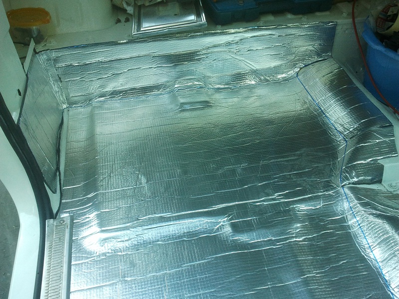

גם היום עם לא הרבה השקעה ופחות מליטר זיעה הודבק הפלציב בצד של הנוסע.
והיום אחרי שהדש בורד כבר מורכב אז בזמן הנסיעה היומית (4 מטר) הפעלתי גם את המזגן (זה שאין בו טיפה של גז מאז הפירוק) ואומנם האויר לא קר אבל זורם בספיקה נהדרת דרך כל הפתחים הנכונים.
תהליך הבידוד המשיך גם היום, ובעצם כאן מסתיים הבידוד של הקומה הראשונה (ספסל אחורי כבר יושב על מדרגה בקומה השנייה).
בשביל לשמור על הבידוד עד אחרי הטסט והריפוד, חשבתי להחזיר את השטיח שהגיע עם הרכב.
הוצאתי אותו מהמחסן, פתחתי, התלכלכתי והבנתי שאצלי לרכב זה לא נכנס גם לא באופן זמני ל-10 דקות.
אז השלב הבא הוא לעשות איזה נסיון בריפוד רצפה רק כדי שיחזיק מעמד עד לביקור אצל הרפד.
