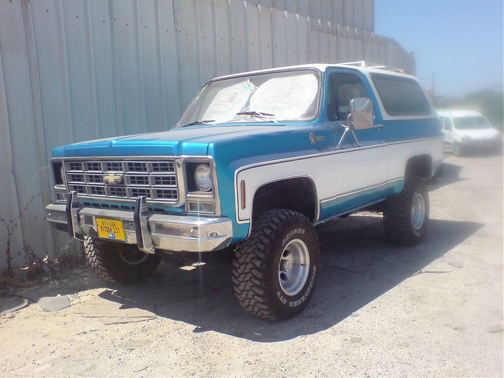

לישון, שוב לא ממש הצלחתי הפעם מרוב התרגשות, אחרי הכל באור ראשון אני יוצא מהבית וממש נוסע באופן חוקי על הכביש על רכב שאני בניתי.
7:00 הג'ימי כבר מונע ועושה דרכו לכביש אמיתי, כזה שיש בו עוד מכוניות.
כל הנסיעה עד המוסך לקחה רק חצי שעה, אבל את החיוך הדבילי מהפנים שלי קשה לי למחוק אפילו עכשיו.
בדרך למוסך עוצר בתחנת דלק (תמונה בערך 2 הודעות למעלה) וממש מתענג עם כל לחיצה על הגז, מי ידע שהכביש ביום ראשון בבוקר יכול להיות כל כך כיפי.
אם כבר מוסך, אז בדיקה מקיפה של כל המערכות המכאניות, אחרי הכל לא פתחתי ברקסים כל השיפוץ האמת היא שאפילו שמן בסרנים לא בדקתי.
המוסכניק שאותו אני מכיר כבר 15 שנה מתחיל לעשות רשימה של הרג'קטים:
* החלפת שמנים קומפלט
* פלאגים, פילטרים
* גל הינע קדמי רועד בצלבים וביוק - צריך לשפץ
* גלגל אחורי רועד - צריך להחליף ציריה
* משאבות בלם בדראמים
* תפוח הגה בפיטמן - להחליף
* כיוון שסתומים
בקיצור חגיגה לא קצרה, ולי יש אישור תנועה רק עד מחר בסוף היום.
שני בערב, הרכב עדיין במוסך, יש להזמין חלקים.
שלישי בבוקר, אישור התנועה הזמני כבר נגמר והרכב עדיין במוסך.
המוסכניק מבטיח לי עד סוף היום ברביעי אני מסיים - חמישי אתה בטסט.
נוסע שוב למשרד הרישוי והפעם מוציא 2 אישורי תנועה זמניים.
סך הכל הרכב מאושר לתנועה מיום שלישי ב 12:00 ועד שבת ב 12:00
שלישי בערב, המוסך סיים כמעט הכל, נשאר רק גל ההינע הקידמי שעדיין לא חזר משיפוץ.
מחליטים שאפשר להוציא את הרכב מהמוסך כל עוד שלא משלבים 4X4.
חושך, אומנם רק 19:00 אבל בחוץ כבר חושך ואני נוסע הביתה עם הג'ימי בפעם הראשונה אחרי שנה.
רביעי בבוקר, זה הזמן להשלים את כל יתר הדברים שצריך עבור הטסט.
כיוון פרונט + תיקון הפאנצר המעצבן שיש לי בגלגל כבר שנה.
מילוי גז במזגן, בזמן הפירוק של הרכב פרקתי גם את כל צנרת המזגן והגז ברח לו...
אחרי המילוי המזגן מקרר נהדר, השיפוץ שעשיתי לו כבר לפני חצי שנה סוף סוף משתלם.
בדיקת אורות - אין אור רוורס!
(המשך מגיע)
מעל ההגה יושבת לה יחידה חשמלית קטנה, כל תפקידה לסגור מעגל אחד כאשר הרכב בפארק או ניוטראל - על מנת שיהיה אפשר להניע.
ומעגל שני נסגר כאשר הרכב משולב לרוורס - על מנת להדליק אורות רוורס.
פירקתי את היחידה ומצאתי שהמגעים בפנים כבר ממש אכולים מרוב שפשוף, לא פלא שאין אור רוורס.
להזמין חדש מחו"ל אין לי זמן, אחרי הכל הרכב צריך להגיע לטסט מחר, אז באופן זמני הלחמתי בדיל במקומות בהם היה חסר.
הפתרון הזה לא יחזיק הרבה זמן מעמד בגלל שהבדיל ישחק מהר מאוד, אבל בינתיים זה הפתרון שיש.
מרכיב את היחידה החשמלית והאורות חוזרים לעבוד, אני יודע שהם על זמן שאול...
יום רביעי, 19:00 אני שוב במוסך, גל ההינע כבר הגיע אבל אין ליפט פנוי.
מחליטים להפגש שוב בחמישי בבוקר לפני הטסט.
היום בבוקר יותר נכון 6:50 בבוקר, אני כבר בכביש בדרך לינקו, לכיוון קרבורטור ובדיקת CO.
המוסכניק כיוון לפי האוזן, אבל אני פדאנט ורציתי לוודא שהכל מכוון על פי מחשב ושבטסט לא יכשילו אותי על זה.
אגזוז ראשון, מעולה, אגזוז שני, סטייה קלה - עדיין בתקן אבל יש מה לשפר.
8:00 בדרך למוסך, השמש כבר עלתה, חם בחוץ, אני סוגר חלונות ומפעיל מזגן - איזה כייף.
9:30 סיימנו הכל, אני שוב בכביש הפעם בדרך לטסט, לא מעיז להדליק מזגן שלא תהיה איזה נזילה של מיים או המנוע יתחמם או משהו פראנואידי אחר שיגרום לי להכשל.
10:00 כבר שילמתי את הטסט, שמש חמה בחוץ, חמה מאוד, אני מזיע, המזגן לא עובד, הרכב מונע ושלושה רכבים לפני אני רואה את הבוחן מבקש מהבחור ביונדאי לשלב לרוורס ואח"כ ללחוץ על הברקס.
מתרגל את פרצוף המסלול הירוק שלי (זה שבנתבג) ומחכה לתורי.
זה הגיע!
אורות, וינקר ימין..... תשלב לרוורס, עכשיו ברקס. לא שמעתי טענות, כנראה האור תקין.
למרבה ההפתעה גם יתר התחנות בטסט עברו בקלות.
עברתי את הטסט - מכה ראשונה, בלי קומבינות, בלי חברים של.... בלי כלום, רק רכב תקין ונהג אחד שכבר שנה משפץ.
