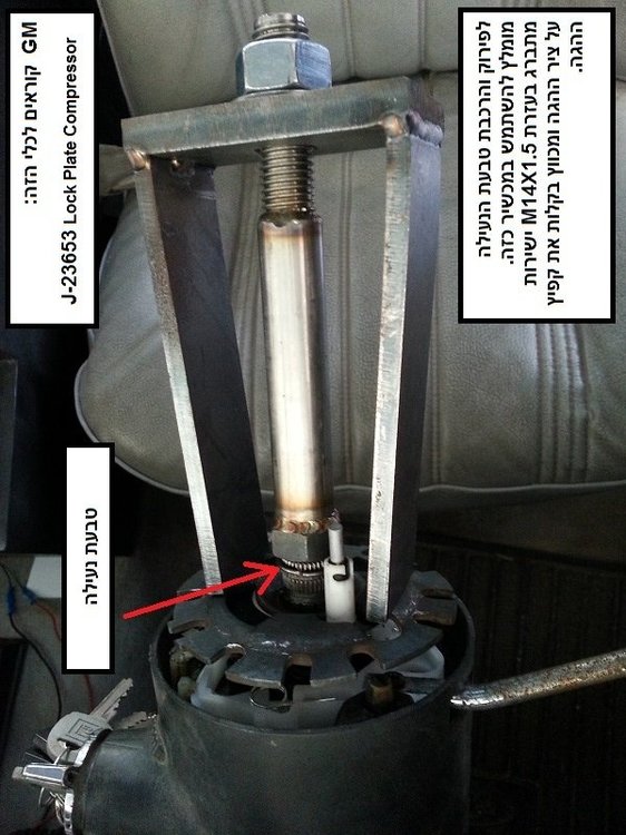

החלקים הנכונים הוזמנו מבעוד מועד ולרגל המאורע גם יצרתי כלי עבודה אותו מתארים GM בספר הרכב.
כלי זה שתפקידו לכווץ את הקפיץ הראשי שנמצא בתוך ההגה הופך את פירוק ההגה לקל ומהיר.
לפני שנה ניסיתי לאלתר כלי אותו המצאתי אני ולמרות שהצלחתי לבצע את העבודה, אין מה להשוות בין קלות הביצוע היום לאז.

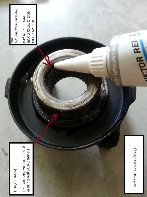

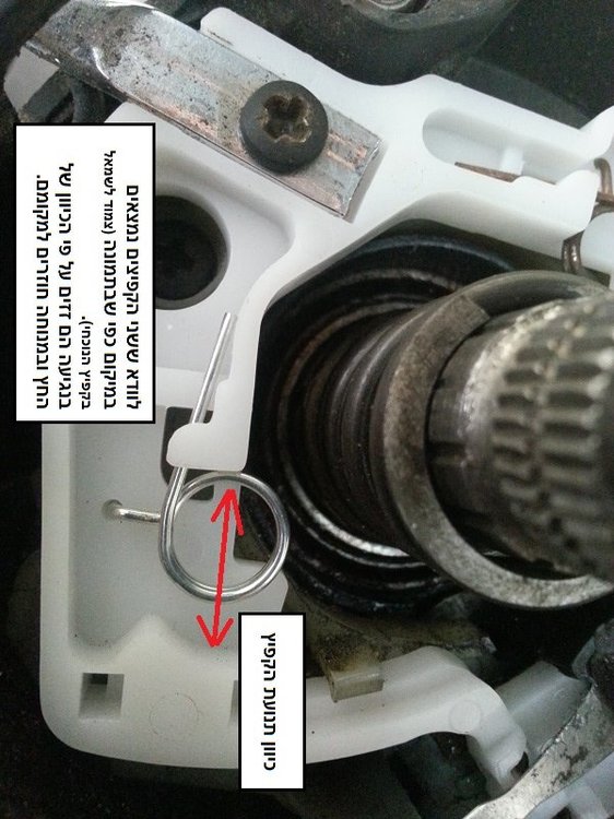

השלב הראשון הוא להדגיש את התפקוד של שני הקפיצים שנמצאים במנגנון ואת המקומות אותם צריך לגרז עם הגריז הדיאלקטרי.
(גריז שאינו מוליך חשמל וכך אינו גורם לקצר בין המגעים השונים, מצד שני מסכך ושומר מפני קורוזיה)

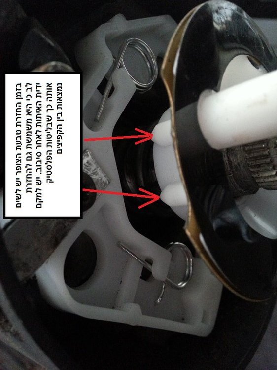

השלב השני הוא לשים לב כאשר מרכיבים את טבעת הצופר (או כל שם עברי אחר שתרצו לתת לה) לשתי הבליטות אשר תפקידם להחזיר את ידית האיתות לאחר פניה.
