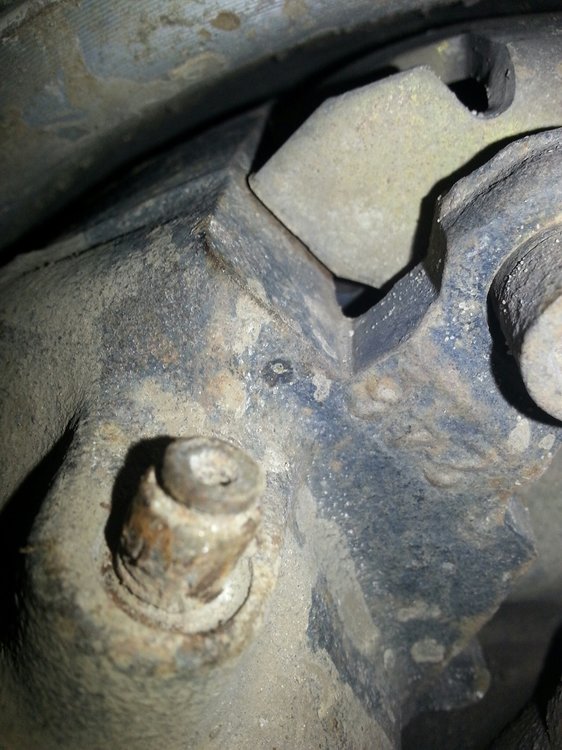

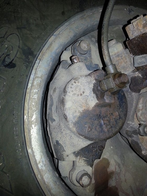

אני מנסה לנקז אוויר מהקליפר הקידמי, אבל לא מצליח לפתוח את הניפל.
זה הגיע למצב שהתחלתי לחשוב שאולי אני בכלל לא בניפל הנכון (מצד שני אין אף ניפל אחר).
מישהו כבר נתקל פעם בתופעה שהניפל לניקוז האוויר תקוע עד למצב שאין אפשרות לפתוח אותו?
אתה מנסה לפתוח את הניפל עם מפתח רינג, או מפתח ניפלים ייעודי?
