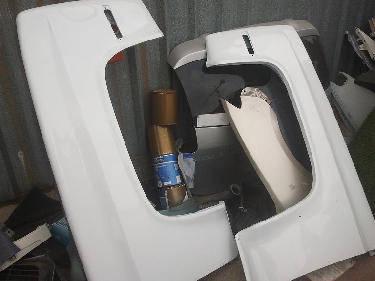

ותמונה אחרונה - הכנפיים לאחר צבע (תאמינו לי שהתמונות עושות לכנפיים רק רע, אני ממש התרגשתי לראות אותם)

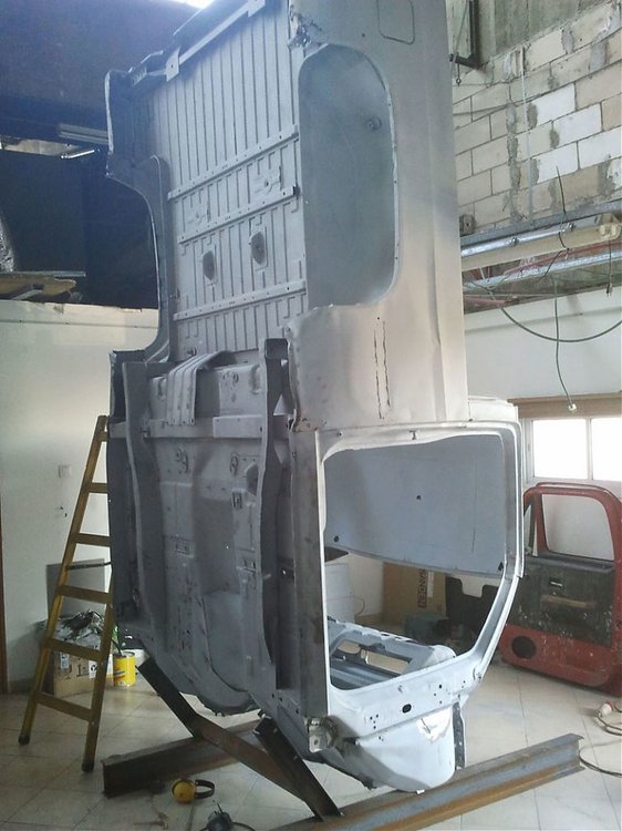

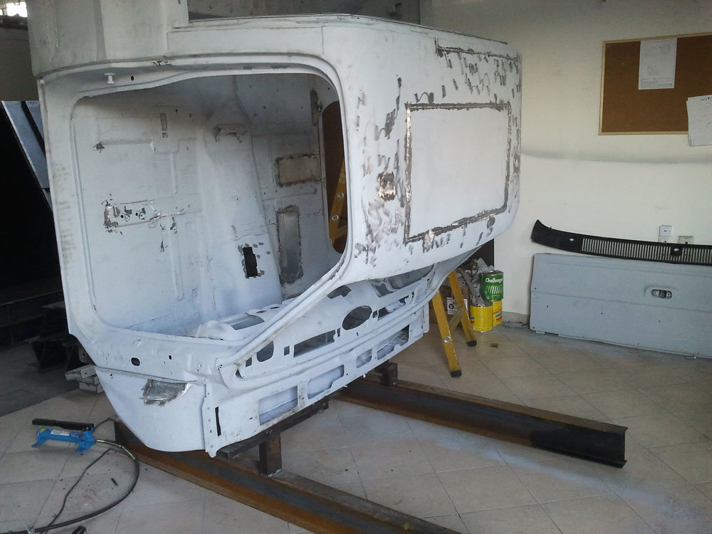

סיימתי את תיקון הרקבונות בכל המקומות שהיו נגישים ועכשיו הגיע הזמן לתקן את הרצפה אבל מהצד התחתון
במקום לעלות את הרכב על ליפט ולשבור את הידיים והצוואר, בניתי תושבת שמתחברת לרכב ב-4 נקודות ומהיום הוא עומד על האף.
