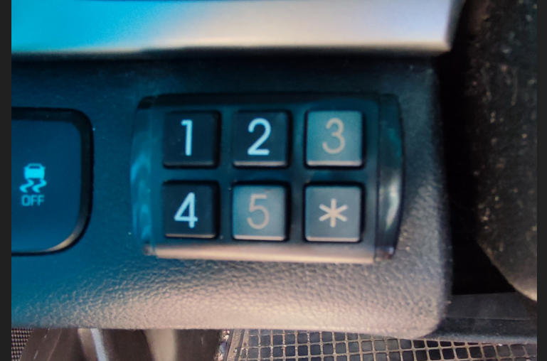

מישהו יודע איך מחליפים קוד בקודנית/קודן של יונדאי אילנטרה 2018 (תמונה מצורפת)?
הלחצנים שחוקים ולא מגיבים בקלות.
הקוד הנוכחי בן 5 ספרות ואז כוכבית.
תודה רבה!

תנסה את זה:
1. סגור סוויץ'.
2. הכנס קוד קיים + * כרגיל.
3. פתח סוויץ', אל תניע את המנוע.
4. הכנס קוד חדש + * (נורה מהבהבת פעם אחת).
5. הכנס שוב את הקוד החדש + * (נורה מהבהבת פעמיים).
6. סגור סוייץ'.
הקוד צריך להיות באורך של 4 עד 6 ספרות, לא ניתן להכניס קודים כמו 1111, 2222 וכו'.
פתיחת סוויץ' - העברת מפתח התנעה ממצב כבוי (OFF) למצב RUN - כלומר מצב בו הוא נמצא במהלך נסיעה (לא מצב התנעת המנוע). סגירת סוויץ'- העברת מפתח התנעה ממצב RUN למצב OFF.

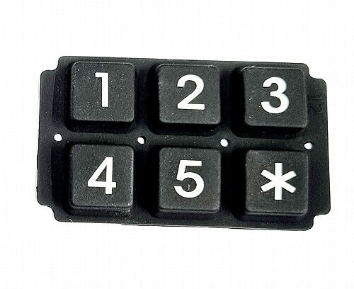

ב. תחליף  את הגומה של הלוח מקשים, מוכרים גומיות כאלה אצל מתקינים ב 30 -50 ש"ח, יפתור את הבעיה של הכפתורים השחוקים.
ג. אם הביטוח לא מחייב קודנית תפרק ותנתק אותה, רמת המיגון של הקודנית בדרך כלל נמוכה מאוד. לא יודע מה רמת ההבנה שלך בדברים האלו, אפשר לנסות לבד או לשלם לבעל מקצוע שינתק את הקודנית.
