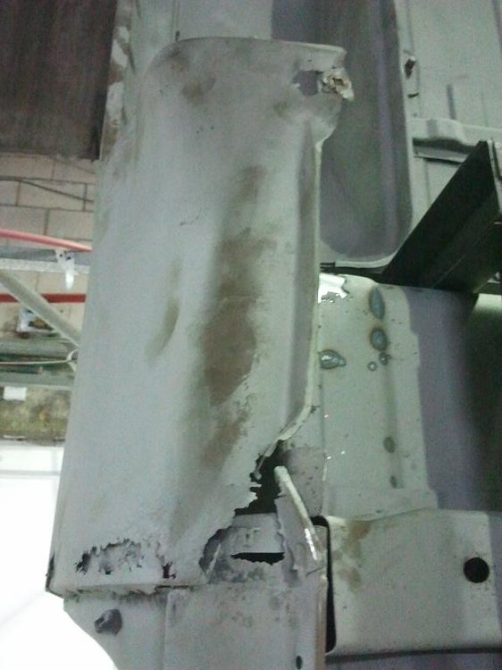

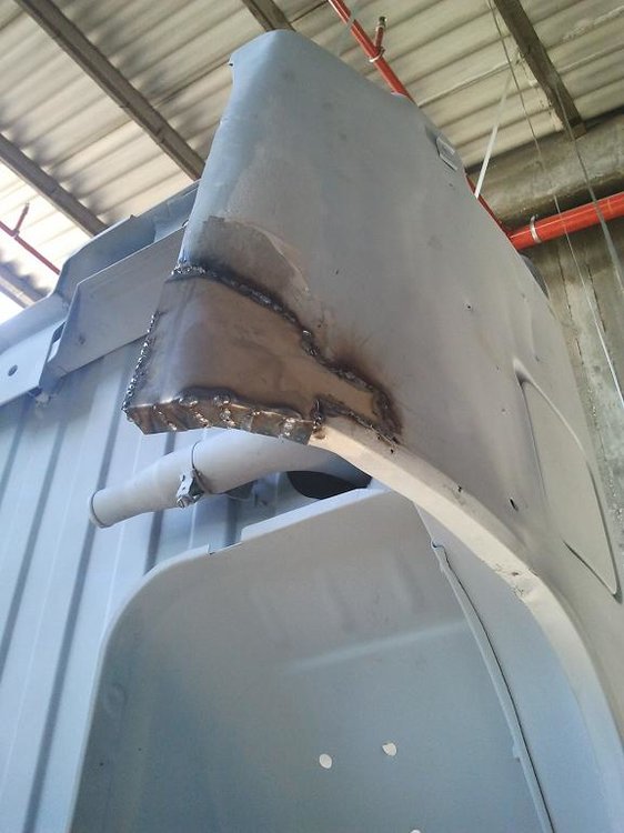

זהו, היום סיימתי לרתך את כל התלאים
מחר, אני מקווה שיהיה לי קצת זמן לסיים את ההשחזות של כל הריתוכים

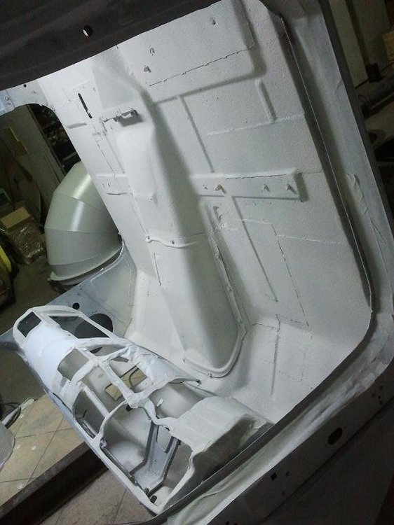

בשלושת התמונות הראשונות אפשר לראות את האזור של הדלת של הנהג (לא לשכוח הרכב עומד על האף)
לפני , תוך כדי, ואחרי

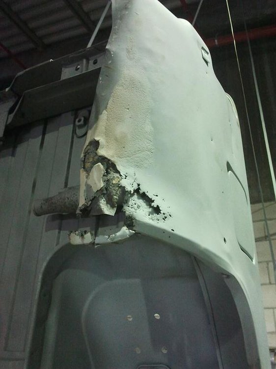

בשתי התמונות האחרונות ניתן לראות את הכנף האחורית מתחת לפתח מילוי הדלק
לפני, ואחרי

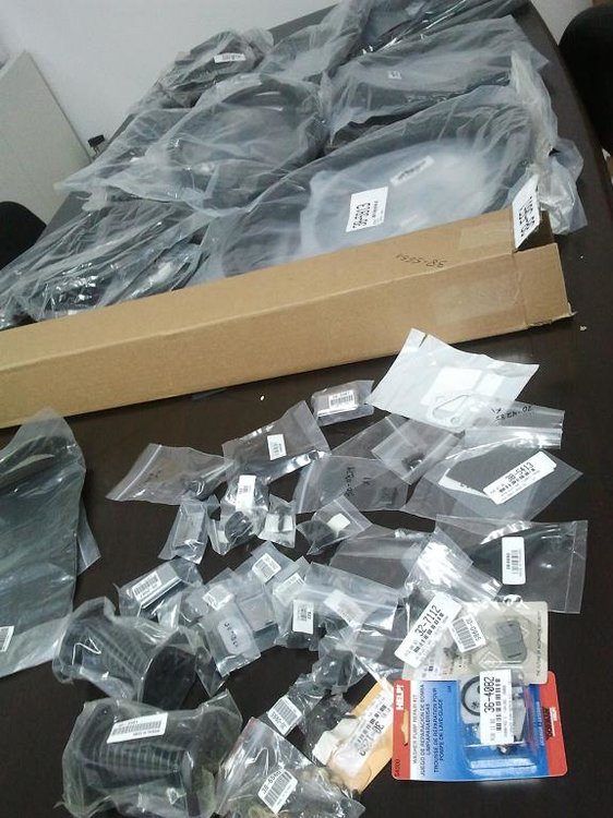

החדשה המסעירה מהיום זה שסוף סוף הגיע הסט של התושבות לבודי.
8 תושבות עבור הבודי ועוד 2 תושבות עבור החזית
הכל ארוז בשקיות קטנות ויפות עם מקטים מוטבעים על כל חלק
בקיצור כבר הרבה זמן לא התלהבתי ככה מגומי.
על הדרך אם כבר מביאים, אז הזמנתי גם מנוע לחלון החשמלי שהיה חסר אצלי בדלת.

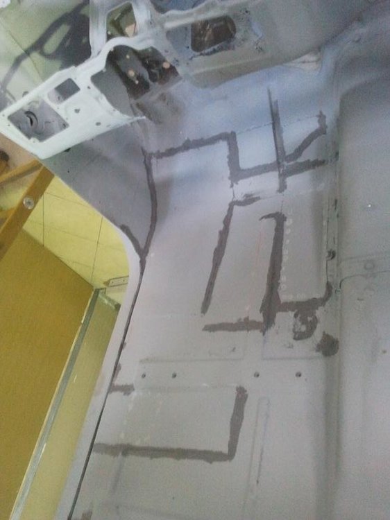

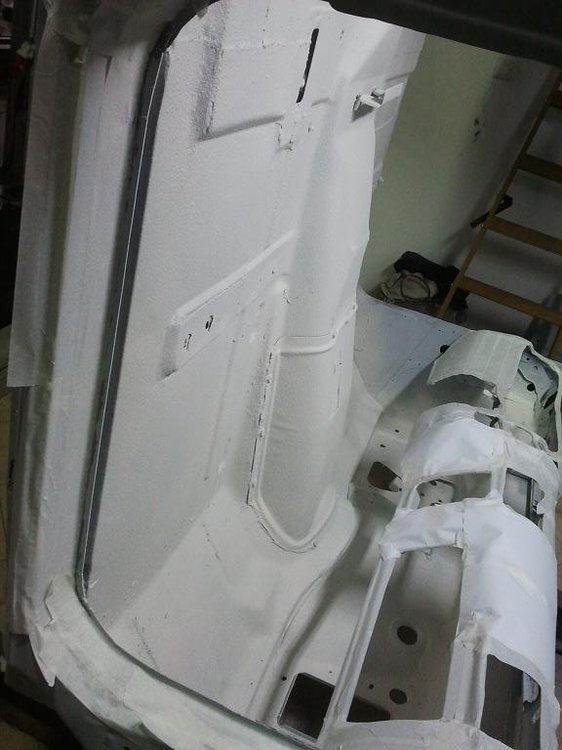

שתי התמונות הראשונות הם של הרצפה של הנהג,
התמונה הראשונה אחרי ניקוי חול
התמונה השניה מהיום אחרי הבוסטיל ולפני הזפת
דרך אגב הקטע של להגיד בוסטיל ולא בודי סיל זה כמו וינקר/בלינקר המברקס/הנד ברקס?

עבודה יפה מאוד!!!! ריתוכים יפים !!! איזה יופי ( אני גומר חחחחחח)
עד כמה שאני יודע אומרים בוסטיק ולא בוסטיל :-D
אה ,והמלצה קטנה : אחרי הניקוי חול תשפשף את המקום עם סקוטצ' כי יש שכבה שהחול יוצר שהצבע לא תופס עלייה
הכל באהבה :agrue:

הגיע חבילה דרך UPS הכל חוקי למהדרין, הזמנתי דרך אתר בארה"ב החבילה נשלחה עם UPS
בכניסה לארץ עברה דרך המסווג שאילץ אותי לוותר על הפילטר של השמן גיר (9.9$) אבל כל יתר החבילה
הצליחה לעבור והיום נחתה אצלי.
בין אריזות הפלסטיק ניתן למצא:
מסילות לחלונות
כל גומיות האטימה שישנם ברכב
קיט לשיפוץ משאבת שפריצר
ברגים למינהם
קיט של ידיות משיכה (פנימי) לדלתות
ועוד כל מני חלקים קטנים כמו סטופרים לדלתות ולמכסה המנוע
את הבודי סיימתי היום!
הכל לאחר צבע יסוד וזפת לבנה בפנים/ומתחת לרכב
השלב הבא הוא להפגיש מחדש בין הבודי לשלדה ולשלוח את כל הכבודה לפחחות

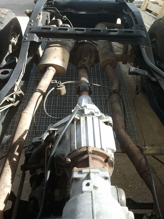

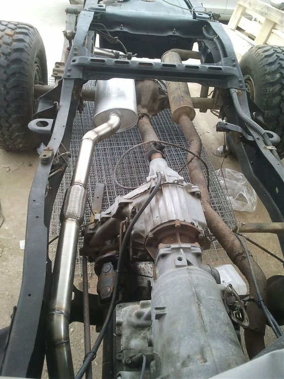

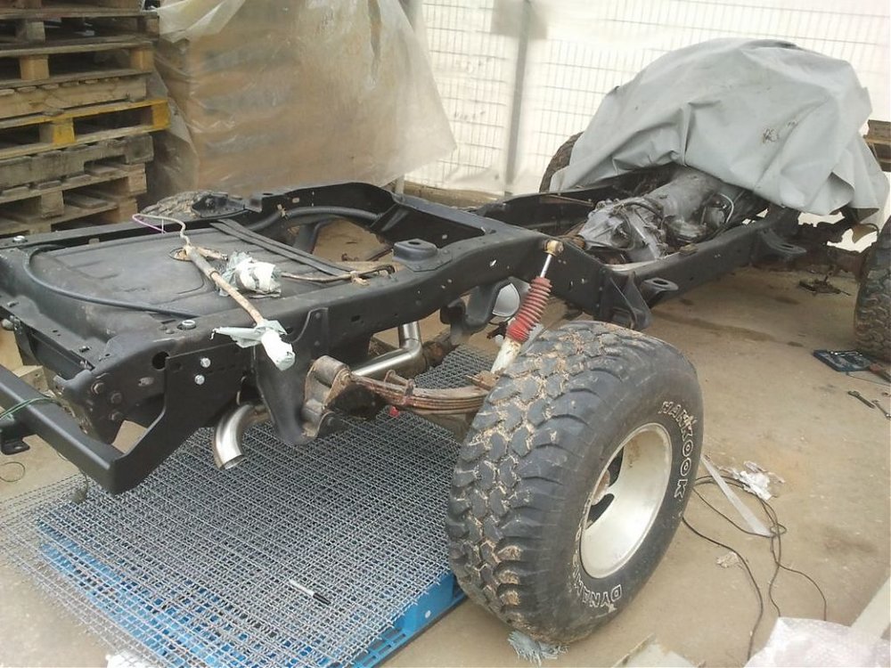

מאז שהורדתי את הבודי וראיתי את המצב האמיתי של האגזוזים, היה לי ברור שהם הולכים...
לכל אגזוז היה דוד שונה במקום שונה ועם צנרת בקטרים משתנים - בקיצור סלט!
היום הצלחתי להגיע לזה והחלפתי את האגזוז הראשון.
מצורפות תמונות של לפני ואחרי.
עבודה יפה מאוד!!! נירוסטה?
אבל את החיבור הגמיש עדיף לשים כמה שיותר קרוב למנוע כי כל המטרה שלו זה לנטרל את כל הרעידות של המנוע שלא יעברו לצנרת.

הצנרת מנירוסטה, הריתוכים ארגון (TIG) וכל הכיפופים בצנרת נעשו בעזרת קשתות ככה שהקוטר נשאר קבוע לאורך כל האגזוז ואין שבירות חדות.
המחבר הגמיש נכנס הכי קרוב למנוע שיכולתי.
עשיתי את התווי בצורה כזו שכל האגזוז נמצא מעל קו השילדה ולפחות שני ס"מ מכל הפרעה על מנת שלא יגע וירעיש
לכן לא היה יותר מדי מקום פנוי
