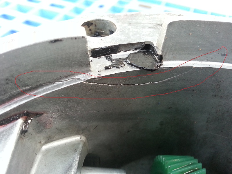

בזמן ניקוי ההאוזינג גיליתי סדק של כמה ס"מ באזור האוזן העליונה. (מצטער תמונות לא צילמתי)
את ההאוזינג הזה אני נאלץ לפסול ולא להמשיך ולהשתמש בו.

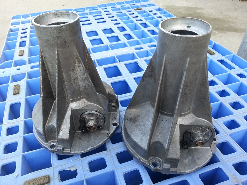

פרקתי את ההאוזינג מהטרנספר החליפי שיושב על המדף ומחר אני מקווה לסיים לנקות אותו ולהשמיש אותו עבור השיפוץ הזה.

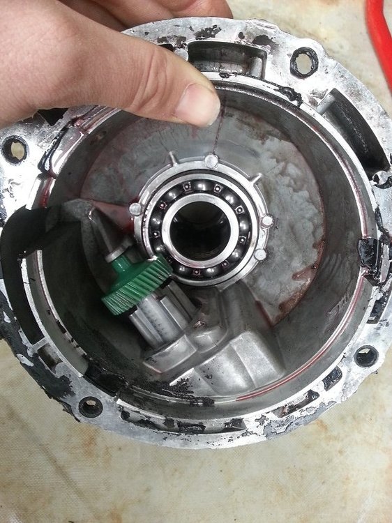

עם פירוק ההאוזינג מהטרנספר החלופי מצאתי שגלגל השיניים של הספידומטר שם קטן יותר מזה שהיה קיים אצלי (תמונה מצורפת).
ההבדל הוא 42 שיניים בזה שהיה בשימוש עד היום לעומת 35 שיניים בזה שפורק מהחליפי.
אני מקווה שלאחר סיום השיפוץ (שיפוצון) של הטרנספר גם מחוג הספידומטר יראה על מהירות קרובה הרבה יותר למציאות.

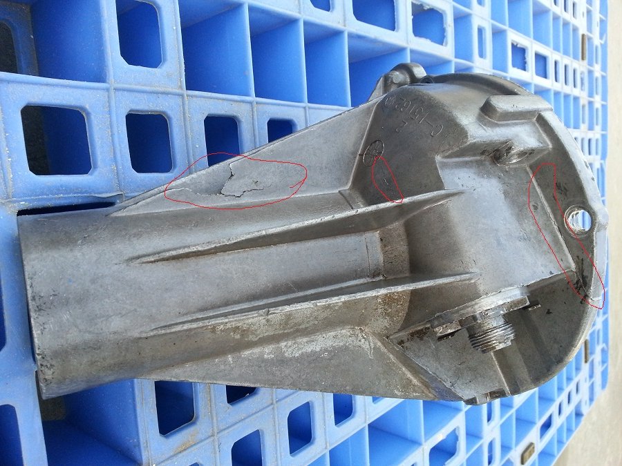

אז ככה, דבר ראשון חוב קטן מאתמול - שתי תמונות של הסדקים שמצאתי בהאוזינג המקורי.

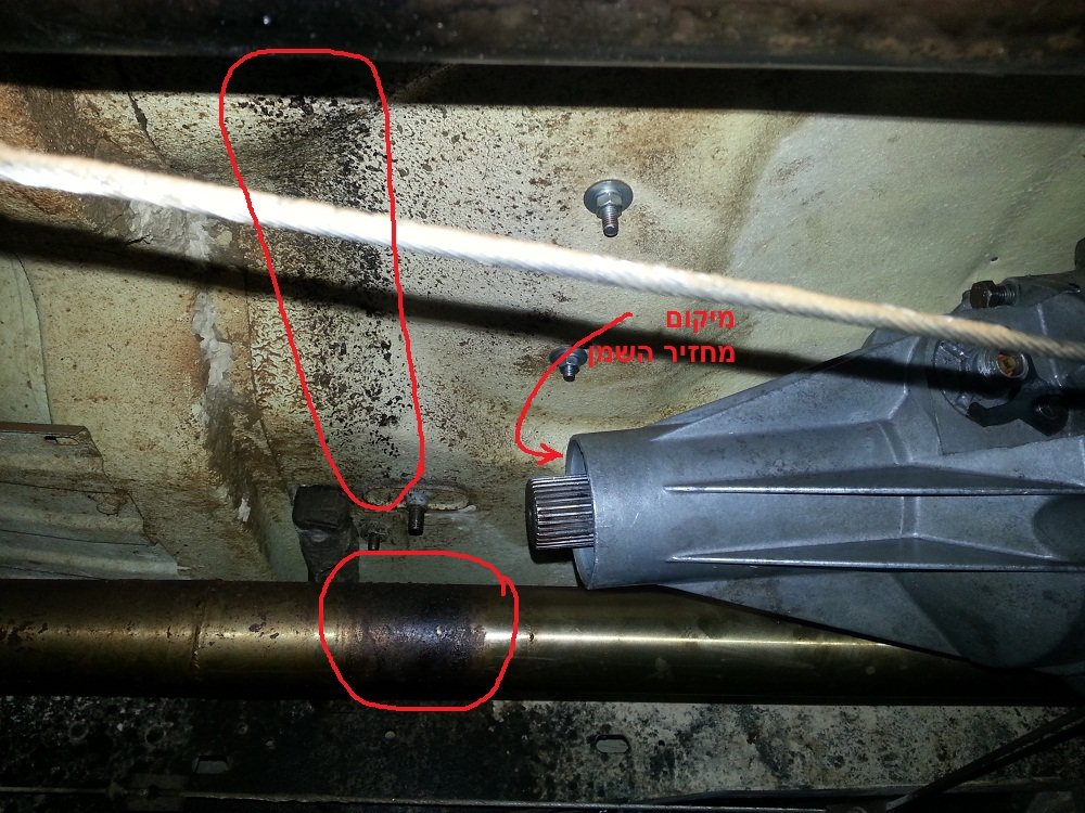

בהזדמנות זו גם צילמתי את מסע ההשפרצות המרשים שהשמן השאיר אחריו.
בתמונה מסומנים נתיבי השמן והמיקום של מחזיר השמן שפרקתי ומחכה להרכבה ברגע שיגיע.
ועכשיו לשאלה: לאחר שיש בידכם את כל האינפורמציה - מה הסיבה בגללה נזל השמן?

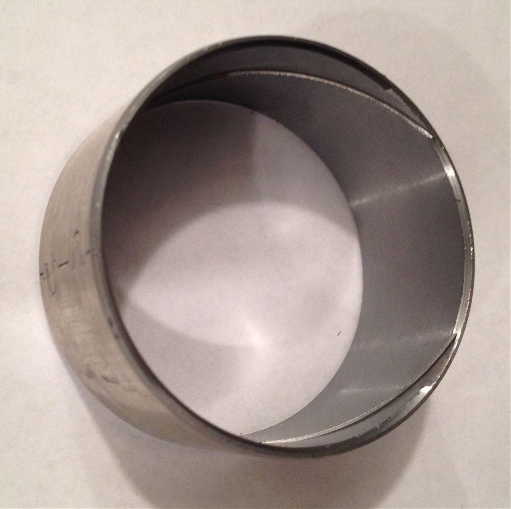

בעיית הנזילה בטרנספר הובחנה על ידי כמחזיר שמן תקול ולכן, פורק ההאוזינג האחורי של הטרנספר ואז נמצאה בעיה אף יותר גדולה - סדקים מרובים אשר גרמו לי לפסול אותו ולהשתמש בהאוזינג החלופי שיושב על המדף.
את ההאוזינג החלופי פרקתי, שלפתי החוצה את מחזיר השמן הישן, ניקיתי שימנתי והנחתי בצד, מחכה לאטמים החדשים שיגיעו.

ובחזרה להאוזינג, עכשיו כבר הבנתי שסתם פרקתי את מחזיר השמן ועכשיו אני מחכה למחזיר שמן חדש שיגיע, למרות שזה שפורק היה תקין לחלוטין.

אתמול נשברתי, נסעתי לתל אביב ורכשתי מחזיר שמן חדש ואטם להידוק בין ההאוזינג לטרנספר.
ניצלתי את השבת היפה והרכבתי את מחזיר השמן ההאוזינג והדרייב שאפט.

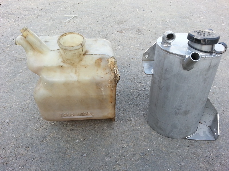

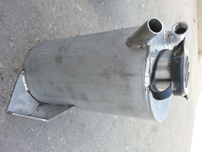

אז נכון שמהיום הראשון למיכל היו לא מעט תיקונים עם סיליקון או משהו כזה, ונכון שהיה לו איזה סדק או שניים בחלקו העליון, אבל כל זה לא הפריע לו לעבוד וכל עוד שהמפלס לא עלה יותר מדי אז הוא לא דלף ותרם את חלקו.
על הדליפה האחרונה כבר לא היה אפשר להבליג ועמדו בפני 3 אפשרויות:
1. לחפש תורם איברים
2. להזמין חדש באי ביי
3. לייצר חדש מנירוסטה
בגלל שאני עצלן ולא בא לי להסתובב בפירוקיות - האופציה הראשונה נשללה
בגלל שרק לפני שבוע החזרתי את הג'ימי לכביש ולא בא להשבית אותו לעוד כמה שבועות - האופציה השנייה נשללה
וכך נשארתי עם האופציה השלישית.

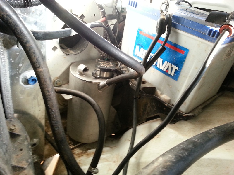

אז היום בבוקר, לבשתי את בגדי העבודה ובניתי את המיכל המצורף.
לא איזה מיכל שאפשר להתגאות באיכות הריתוכים או בחיתוכים המדויקים. אבל, מיכל שמתאים בדיוק ויעשה את העבודה.
אחרי שסיימתי את המיכל והרכבתי אותו עלה לי רעיון, בגלל שהמיכל מנירוסטה ואין אפשרות לראות את המפלס, אם רק הייתי עושה חור בדופן עם מופה "1/2 הייתי יכול להוסיף מפסק מפלס עם נורה נחמדה בלוח השעונים.
אבל, כמו שכבר אמרתי, להפעם - זהו. אשאיר את זה ברשימת ה TO DO.
מצורפות תמונות של היצירה...

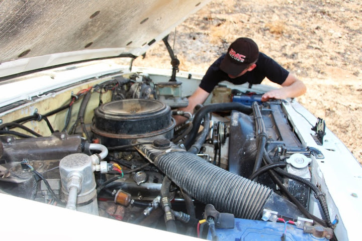

מנסה להניע, סטרטר דווקא יש, אבל המנוע מרגיש כאילו שוב אין דלק (מתחיל להזכיר לי את הטיול בפסח שנגמר בגרר בגלל משאבת דלק).
אבל משאבת הדלק חדשה, ולא סתם חדשה, אפילו חיברתי מד לחץ ווידאתי שהיא עובדת בצורה תקינה.
מדרדר את הרכב את המדרגונת ומתיישר

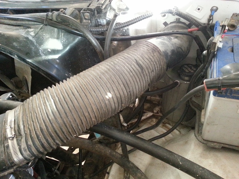

זה זמן טוב להרים מכסה מנוע ולראות אם לא נפל הרדיאטור לקרבורטור.
הכל נראה תקין.
מנסה להניע, והרכב מניע כמעט בלי בעיה.
