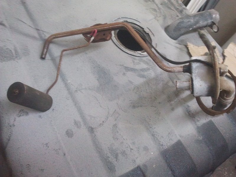

עם פתרון החידה הבטחתי את הסיפור והנה התגלגלות הדברים עד לקבלת דלק שחור וקצת אחרי.
בזמן פירוק הרכב (פעם מזמן לפני כמעט שנה :wink: ) פרקתי גם את מיכל הדלק, רוקנתי אותו והשארתי אותו בצד לכמה שבועות.
אחרי כמה שבועות חזרתי אליו, ניקיתי אותו חיצונית צבעתי והחזרתי לרכב.
כבר אז הבחנתי בכתמים קטנים של חלודה בתוך המיכל, קיוויתי שאחרי שאוסיף דלק החלודה לא תתפשט ובסך הכל יהיה בסדר.
לפני חודשיים בערך הרכב התחיל לעשות בעיות, פתאום אי אפשר ללחוץ על דוושת הגז במהירות (הכוונה מסלד סרק לסלד גבוה)אחרת הוא נכבה וכשיש טיפה מאמץ כמו עליה על מדרכה אז העליה הקטנה של הטורים מכבה את המנוע.
החשד הראשון נפל על הדלק, ובאמת פילטר הדלק היה סתום כמעט לחלוטין במה שנראה כמו בוץ.
דבר ראשון פירקתי את פילטר הדלק ושמתי 2 פילטרים בטור, שוב הייתה לי תקווה שכאן הסיפור יגמר.
אבל לא, הפילטר הראשון התחיל להראות סימנים של "מלא" כבר אחרי כמה דקות של הנעה וגם הפילטר השני שינה צבע.
אז פירקתי את מיכל הדלק על מנת לראות מה קרה לכתמי החלודה הקטנים שהשארתי בפנים.
המראה היה עגום ביותר, במקום כמה כתמים קטנים, עכשיו כל המיכל היה חלוד מבפנים עם חלודה שנראית ומרגישה כמו פודרה חומה.
מצורפת תמונה של מצוף הדלק אחרי שהוצאתי אותו מהמיכל.
זאת היתה קריאת ההשקמה שלה הייתי צריך על מנת להפסיק לחפף ולהזמין מיכל דלק חדש.

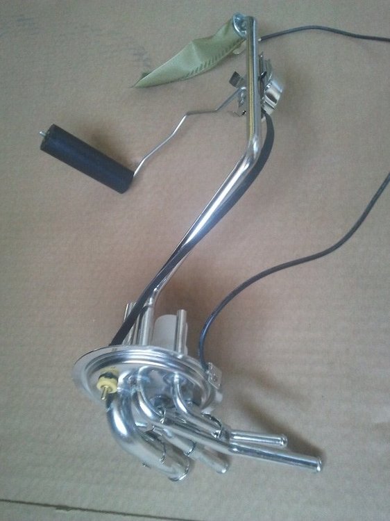

אז המיכל הגיע, ולמרות שהוא הגיע צבוע, צבעתי אותו בזפת שחור והתקנתי ברכב.
החלפתי את זוג הפילטרים בפילטר בודד עם צינור גומי חדש.
