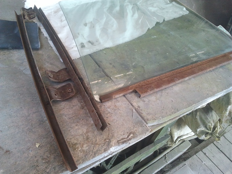

כבר חצי שנה שאני משפץ באינטנסיביות והנה היום הגעתי להרכבה של החלון בדלת האחורית וגיליתי שהמסילות חלודות לגמרי.
עד היום לא נגעתי במסילות ובשלב של הפירוק המסילות נשארו מורכבות על הדלת הרזרבית.
(הדלת שמורכבת היום על הרכב הגיעה עירומה)
גם המסילות של החלונות מקדימה היו חלודות, כמה שאני לא מתקדם עדיין אני מוצא את עצמי חצי שנה אחרי עם נייר שיוף ביד.
במקום לעשות לעצמי חיים קלים ולשלוח את המסילות לניקוי חול עם כל החלקים נאלצתי לשפשף חלק, חלק ביד.
גם פחות איכותי וגם יותר עבודה.
אז שייפתי את המסילות וצבעתי ביסוד אפוקסי ואולי מחר אצליח להתפנות להרכיב.
מלבד זה מצאתי אצלי במלאי חלונות קדמיים בשלוש מידות עובי שונות.
3.4ממ 3.7ממ 5ממ (האחרון זה חלון ממוגן)
החלון שכבר הרכבתי היה 3.7ממ אני אפרק אותו מחר וארכיב את החלון של ה 3.4ממ
הסתכלתי היום מקרוב על הגומי של החלון ונראה לי שצריך לתת לזמן לעשות את שלו, לגומי יש שתי שפתיים שחובקות את החלון
עכשיו שהגומי חדש השפתיים סגורות לחלוטין וחובקות את החלון חזק מדי.
מצורפות תמונות של הגומי עם החלון המורכב ותמונות של המסילות לפני ואחרי הצבע.
