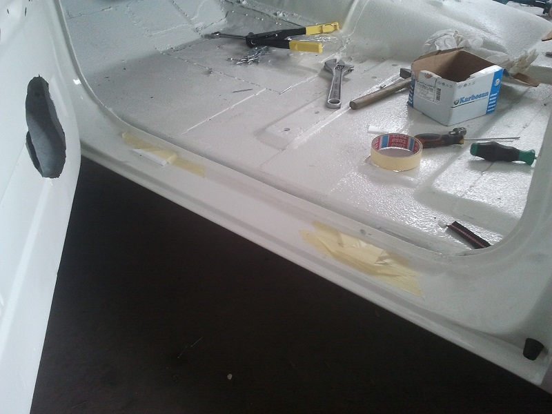

צילמתי כאן את השלבים בכיוון הדלת
1. שיחררתי את כל הברגים שמחזיקים את הדלת
2. הדבקתי פיסות של 6ממ טפלון (3+3) על סף הכניסה כדי שהדלת תקבל את הגובה הנכון
3. הנחתי את הדלת על הטפלון ואז בדקתי את המרווחים
4. בשלב הזה הייתי צריך לשנות קצת את הגובה של הטפלון עד שהגעתי למרווח שמצא חן בעיני
5. השלב האחרון הוא חיזוק כל הברגים כאשר הדלת סגורה ויושבת על התושבות טפלון
זהו.

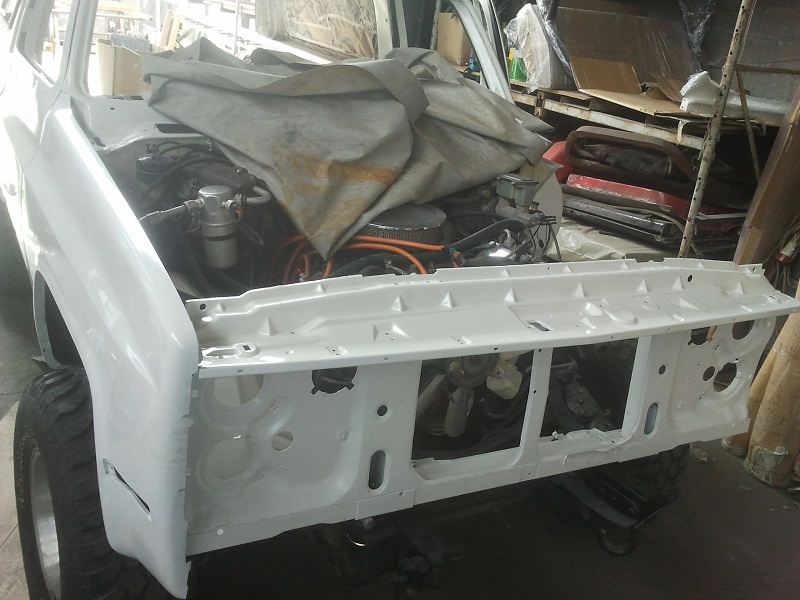

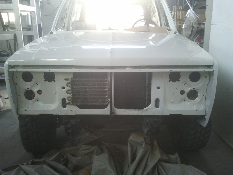

השלב הבא (שהתברר כטעות) היה הרכבת הפרונט
הפרונט יושב על שתי תושבות גומי והטעות שלי הייתה שסגרתי את הברגים של התושבות עד הסוף

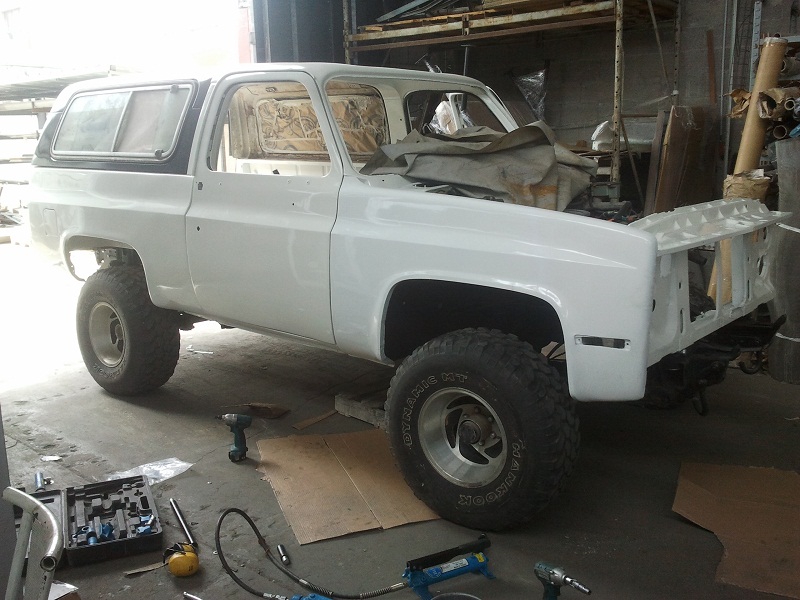

אחרי הפרונט חברתי את בית הגלגל ואז ניסיתי להרכבי את הכנף
במילה אחת אכזבה - בשתי מילים התאכזבתי פעמיים.
דבר ראשון, הצבע של הכנף לא זהה לצבע של הרכב, בכל מקרה התכנון היה להחזיר את הרכב לצבע אחרי סיום ההרכבה
בגלל שיש איזו תוספת שאני רוצה לעשות עם הצבע האפור וצריך את כל החלקים מורכבים בשביל זה, עכשיו מלבד אפור
יהיה על הצבעי לצבוע גם את הכנפיים מחדש בגוון הלבן המתאים. לא נורא אבל מצד שני גם לא ממש היה בתכנון.
דבר שני, הכנף לא הצליחה להסתדר לי ישר עם הקו של הדלת.

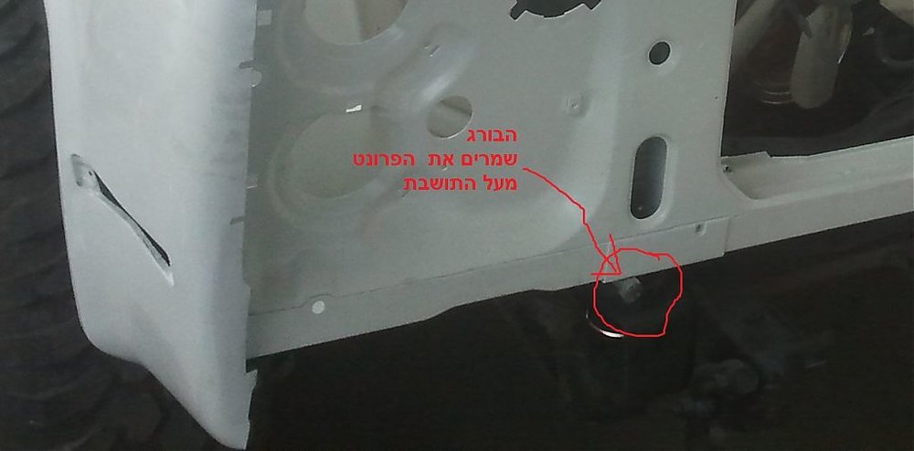

לקח לי איזה שעה להבין שאני צריך לשחרר את הברגים של תושבות הפרונט ולהרים את הפרונט ב 16ממ.
מצורפת תמונה עם בורג 16 ששמתי בין הפרונט לבין התושבת.
אחרי שהפרונט התרומם כל הקווים יצאו ישרים.
עכשיו אני צריך לחרוט זוג בוקסות מאוקולון כדי שישמשו כהגבהה קבועה.
החשש הקטן שמנקר אצלי עכשיו הוא מה יהיה עם הכונס של המאוורר, אני מקווה שיהיה שם מספיק חופש
וזה שאני צריך להרים את הכונס ב-16ממ לא יפריע לסיבוב של המאוורר.

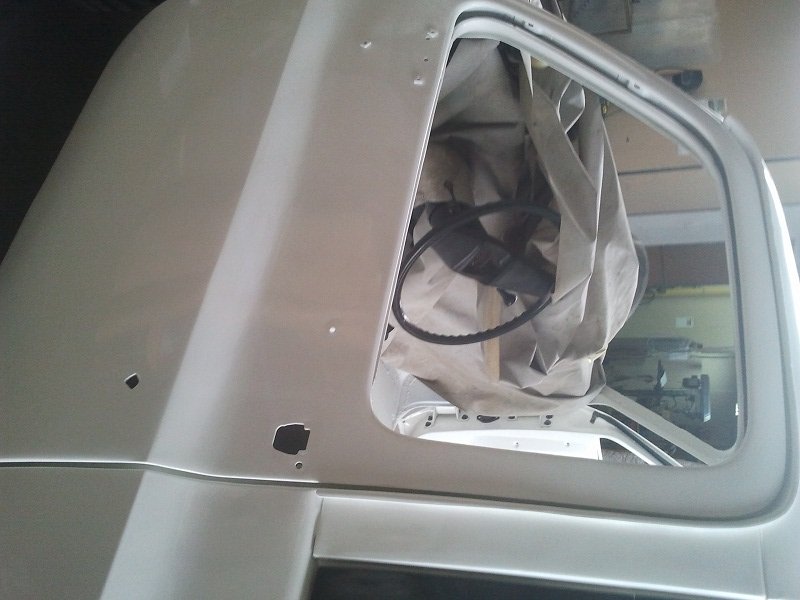

רק הערה קטנה.
לפי התמונה עם הכנף הימנית, נראה שהדלת נוסע עדיין לא מכווונת כמו שצריך (הקימורים לא מקבילים)
בכל מקרה אני מאוד אוהב את הפרויקט.
שאפו
ובהצלחה
N
לגבי הצבע תנו להשאיר לפחות משהו אחד כהפתעה לסוף 8)
לגבי חוסר היישור של הדלת - לצערי ידוע, ונובע משתי סיבות:
1. בגלל שהרכב עבר פחחות חלק חלק ולא כרכב אחד מורכב ישנם אי התאמות קטנות כדוגמת הקו הזה שרואים בין הדלת לבודי.
אחרי הניקוי חול כל הפחים היו חשופים לגמרי והיה צורך לצבוע אותם מכל הכיוונים, הרכבה של הרכב לפני הפחחות
היתה פוגמת ביכולת לצבוע את כל החלקים בצורה מלאה ולכן נאלצתי להתפשר. יכולתי גם לשלוח חלק חלק לצבע, להרכיב ואז
לשלוח לפחחות, אבל את הרכב קניתי כדי לסוע איתו וגם ככה הפרויקט נמשך ונמשך...
2. כמו שרואים בהודעות שפרסמתי, חלקים גדולים מהרכב היו רקובים עד חסרים והיה לי צורך להשלים אותם עם פחים חדשים.
ההשלמה עם הפחים החדשים היתה כאשר הבודי היה בנפרד מהשלדה ובלי דלתות, אם הייתי מרכיב דלתות בשלב הזה
אז ההשלמה היתה טובה יותר. עד עכשיו ממה שראיתי הסטייה הזו בין הדלת לבודי זו הסטייה הגדולה ביותר.

בלילה שלאחר הרכבת הכנף קמתי בבהלה פתאום באמצע הלילה!
נזכרתי באמצע החלום ששכחתי את האטם שנמצא מתחת לכנף (תמונה 1).
אז פירקתי את הכנף הרכבתי את האטם והחזרתי את הכנף - מאז אני ישן כמו תינוק 8)
מלבד לפרק ולהרכיב ושוב לפרק ושוב להרכיב, הספקתי גם לחבר את הכנף השניה, לחבר את כל הרדיאטורים (3 במספר)
ולהתקין את התושבת של המצבר על הכנף השמאלית.

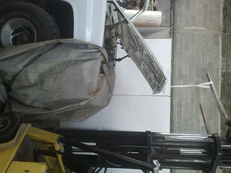

היום הגיע תורו של מכסה המנוע
לא עבודה מסובכת במיוחד אבל הייתי לבד וממש הייתי צריך מישהו או משהו שיחזיק לי את המכסה מנוע מורם בזמן שאני מחבר
את הברגים של הקפיצים (אלא שמחזיקים את המכסה למעלה).
