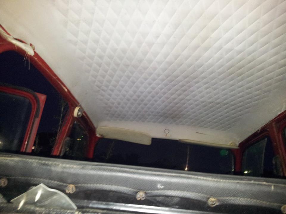

    עדכון לגבי ה 78 שמשתפצת .. -אתמול קבלתי את הרדיו המקורי של הרכב משנת 78 לאחר טיפול וחידוש אצל אבי בר - יצא יותר טוב מחדש ! - מנוע מגבים עם 2 מהירויות גם כן לאחר טיפול וחידוש אצל אבי , -משאבת ברקס חדשה -סטרטר לאחר שיפוץ בעזרתו של גיא 127 -הרכבנו חלונות בכול האוטו בעזרתו הרבה של גיא 127 -פלגים שמנים וצינורות הוחלפו . - מכול תורמות האברים הוצאתי את כל הכסאות של הרכב במצב מקורי וחדש חדש -בקליות חדשות והשלמת פנסים -גג מתומנים חדש יותר מהתורמת השלישית - ניקוי וצביעת ג'נטים - דש בורד חדש מאחת התורמות - תיקון מאורר - החלפת מפסקים - החלפת כבל גז - צביעת טמבונים וישורם - 27 מיכלי ספרי שימון שהלכו ועוד המון דברים שבטח שכחתי.. מישהוא יודע מהיכן אפשר להשיג פילטר שמן לרנו ?
