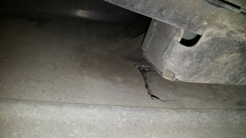

  5. שלום לכולם, אתמול בערב אישתי הייתה מעורבת בתאונת שרשרת (היא בסדר), רכב פגע בה בטמבון האחורי וגרם לשבר של פנס הערפל, שריטות בצבע ותוצאה מהמכה הטמבון נפקע בנקודה מסויימת לאחר פגיעה בקורה. לאחר שיחה עם הסוכן ביטוח - הוא אמר שאני יכול לתקן בכל מוסך (לתת צ'ק דחוי), וכמובן לאחר מכך לתבוע את החברת ביטוח של הרכב הפוגע. שאלתי אליכם - האם למישהו יש המלצה למוסך באיזור ראשון לציון - תל אביב - רחובות שיוכל לעשות תיקון איכותי + צביעה (בתקווה ללא הבדל צבעים , הרכב בצבע שחור). האם כדאי החלפה של הטמבון או תיקון של הנזק? הרכב הוא מיצובישי לנסר ספורטבק 2013. מצורפים תמונות של הנזק ( בתמונות רואים את השבר של פנס הערפל מבפנים ומבחוץ ואת השבר בטמבון שנוצר מפגיעה בקורה של הרכב) . אשמח לעזרה, תודה מראש.
