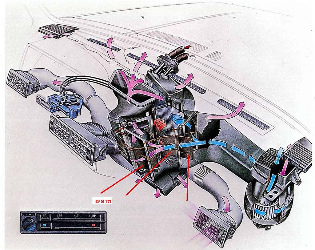

  3. מרק, מה הכוונה ב"כמו כן עלייך להצטייד באטמים שתצטרך להכין לבד עבור המדפים". איזה אטמים? איזה מדפים?

המדפים שנשלטים על-ידי המנופים בלוח הפיקוד של החימום. האמת שאינני זוכר האם בגולף דור 2 קיים גומי אטימה המודבק על-גבי המדף.
איזה כייף לי :)
מרק, תודה על התגובה. מאיפה אני יכול להשיג שרטוטים כמו זה?
