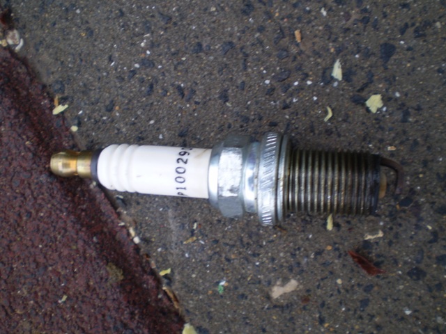

לפי ההסברים של NGK ואחרים התופעה הזו לא מהווה בעיה ומצויין במפורש שלעיתים קרובות היא מאובחנת בצורה שגויה כבריחת גזים.
אמת, אני מכיר את ההסבר, מצד שני בו נבחן כמה עובדות. המצתים האלו רק שבוע על הרכב ורק מצת בודד מציג את התופעה.,אותו מצת גם לא ניראה תקין לגמרי כמו השאר, מפויח יותר ויש גם הצטברות קלה של משקע על האלקטרודה השלילית.
זו גם לא הפעם הראשונה שאני נתקל בזה, ברכב שיש לו בעיות של הצתה או מנוע, שרק מצת אחד מציג corona stain ובמקרה נמצאת גם תקלה באותו צילינדר בו הוא היה מתוקן. כך שהסימן הזה גם מאפיין תקלה כלשהי בעבודת המנוע.
אם הייתי רואה את זה על כל המצתים שפורקו לצורך החלפה שגרתית ובצורה שווה על כולם, לא הייתי מייחס לזה חשיבות.

כשהחלפתי את הכויילים, החלפתי בין המצתים שבתמונה.

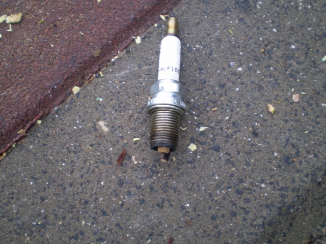

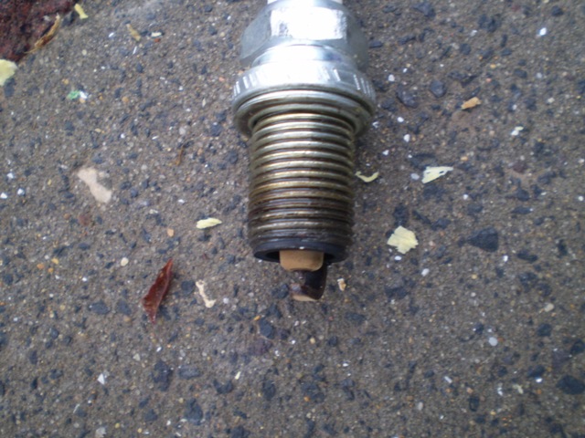

היום החלפתי את חוטי ההצתה על הדרך הוצאתי את הפלאג מצילינדר 2 שבו היתה הבעיה
והנה התמונות שלו.

בכל מקרה הפלאג שבתמונות נראה תקין.
