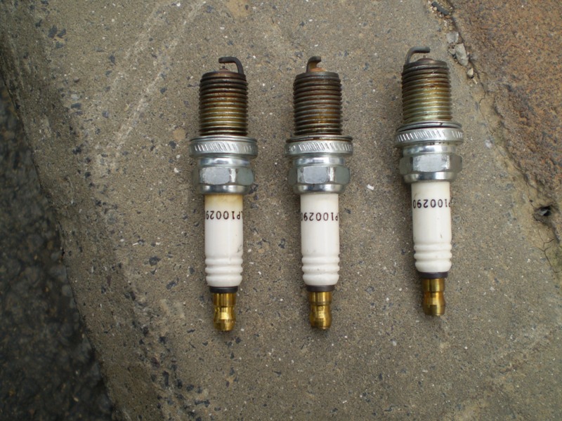

הפלאגים האלו הם חדשים הוחלפו לפני שבוע, הייתי אצל בעל מקצוע ואמר מה שאמר,
הייתי רוצה לקבל חוות דעת נוספת על מצב המנוע לפי הפלאגים האלה.

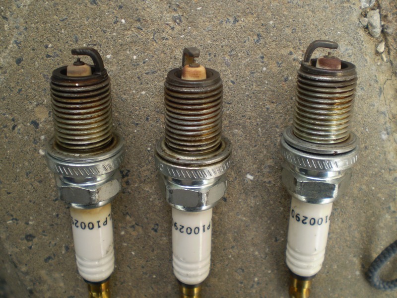

צילמתי 3 פלאגים, שימו לב אחד חום יותר בחלקו העליון.
הפלאגים עשו את שלהם, הם יצאו נקיים וטובים רק הצבע החום מעיד על פלאג קר מידי.
השתמש בפלאגים מתאימים למנוע, כי ניראה שהפלאגים האלו דרגת החום שלהם אינה מתאימה.

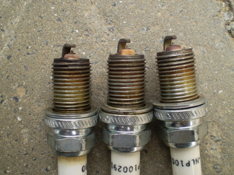

צריך תמונת תקריב של האלקטרודה אבל על פניו הפלאגים נראים לי תקינים. המתן לתגובת מומחים ממני.
אגב אתה יכול לחפש בגוגל תמונות של plug conditions ולהשוות עם הפלאגים עצמם.
זה שחום בחלקו העליון, על החרסינה, מעיד על בעיית אטימה של המצת ואיבודי ניצוץ, הוא גם מפוייח יותר באלקטרודה השלילית אך זה אולי בגלל איבודי הניצוץ ולאו דווקא מעיד על בעיית מנוע כלשהי.
זו גם אפשרות.
אחרי שתרכיב חוטי הצתה חדשים, תחזיר את המצתים למנוע רק בסדר אחר. אם באותו מיקום המצת שוב יצא מפוייח, עם סימן עטרה חום על החרסינה, יתכן שיש תקלה מסויימת בצילינדר הזה.
תקלה מסויימת? איזה?
אגב אם לא הייתי מובן, אני דיברתי על החרסינה הפנימית מסביב לאלקטרודה, צבע חום בחרסינה הזו מעידה על מצת קר, דרגת חום פלאג לא מתאימה.
מערכת הצתה לקויה בהחלט יכולה לגרום לצבע החום בחרסינה הפנימית, למשל MISSFIRE (החטאת בעירה), הרי ציינת שסליל ההצתה אינו תקין ודורש החלפה.
צבע חום על החרסינה החיצונית אינו מעיד על דבר חריג.
אותה טועה. צבע חום בחרסינה החיצונית מעיד על מה שכבר רשמתי. על החרסינה הפנימית, צבע חום יכול להעיד על שימוש בתוספי דלק או חדירת נוזל קירור, בטח אם יודעים שהמצת שהורכב אינו קר מהדרוש.
