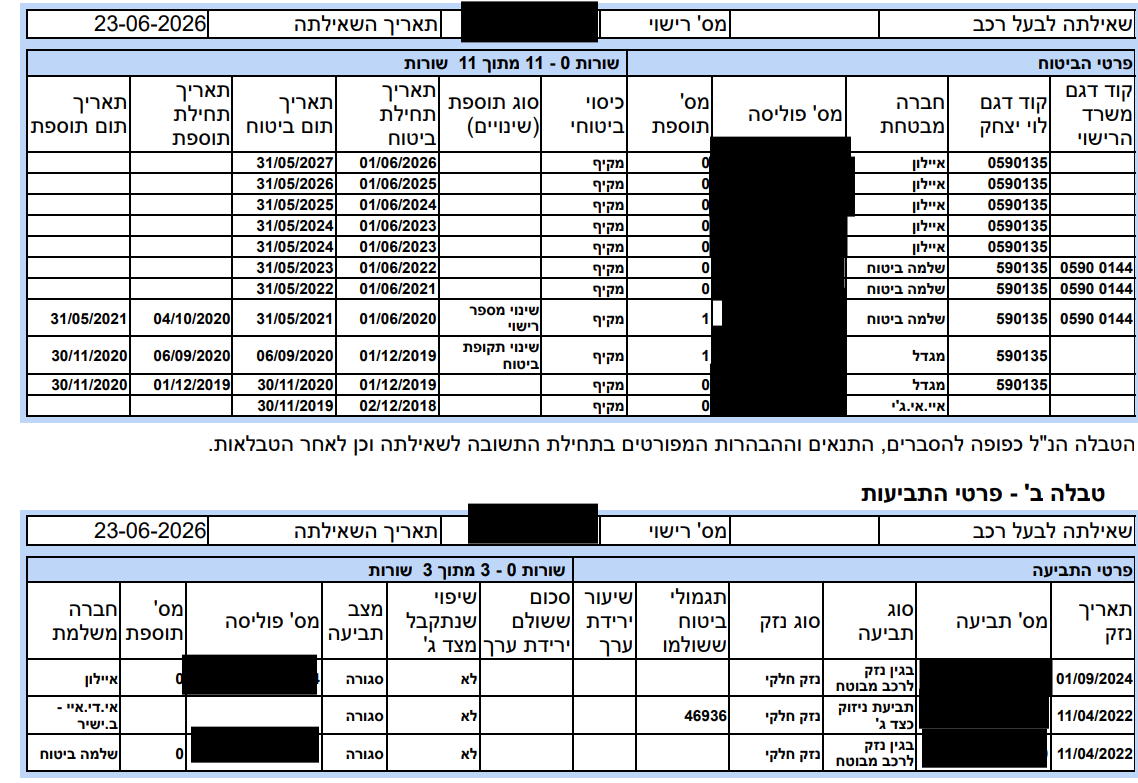

מצ"ב דו"ח ביטוח, אני לא מתמצא בזה ואודה למי שיוכל לעזור לי לפענח,
אני רואה:
החלפת מס' רישוי (מה זה?)
3 תביעות ביטוח (האם הרכב הזיק ונתבע, או הוזק ותבע?)
באחת מהן שולמו תגמולים של 47K שזה מעיד על נזק משמעותי, אך אין ירידת ערך.
לבדרי הבעלים בגלל שחלפו 5 שנים אין לו מסמכים או דו"ח שמאי
ומה שהוחלף זה טומבון פנס וכנף
תודה מראש
עריכה אחרונה על ידי פיזיקאי שימושי
התאונה ב-11/04/2022 כנראה משמעותית מאד. האם הבעלים יכול לספק דו"ח כדי שתוכל להבין מה הנזק שנגרם?
לגבי התאונה מ-01/09/2024 מהנתונים לא ניתן לדעת מה היקף הנזק, כדאי לבקש דו"ח שמאי גם עליה.
למרות שלא מצוין שיעור ירידת הערך הוא בוודאות קיים (כלומר יש ירידת ערך בשל התאונות)
הבעלים יכול לפנות לחברת הביטוח ולקבל את דוחות השמאי.
איזה כנף הוחלפה? אחורית? אם התשובה חיובית זה פוסל את הרכב.
החלפת מס' רישוי זה העברת פוליסה מרכב אחר.
הסכומים שכתובים בדוח תמיד מתייחסים לרכב שעליו הוצא הדו"ח.

לפני שעה, פיזיקאי שימושי כתב:
אין עליה תשלום.
מה זה אומר תביעה שאין עליה תשלום?
שהקלדנית במרכז הסליקה של חברות הביטוח לחצה Enter במקום להקליד סכום.
