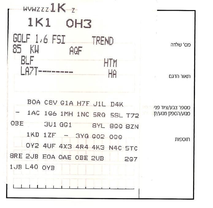

היי קובי,
אינני יכול להמליץ לך על צמיגים מתאימים מכיוון שאינני בקיא בעניין. בכול מקרה אם אתה מעוניין לדעת מהו הצמיג והחישוק המקורי שהגיעו עם הרכב אנא צלם את המדבקה המצורפת לספר הרכב או בתא המטען/תא מנוע או על אחת הקורות ואני אנסה לפענח את המידע.
ראה דוגמא
