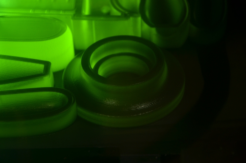

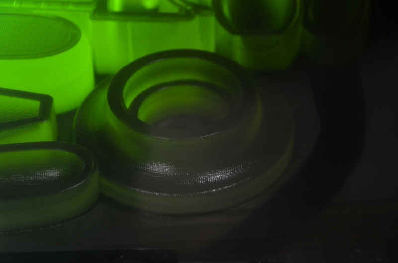

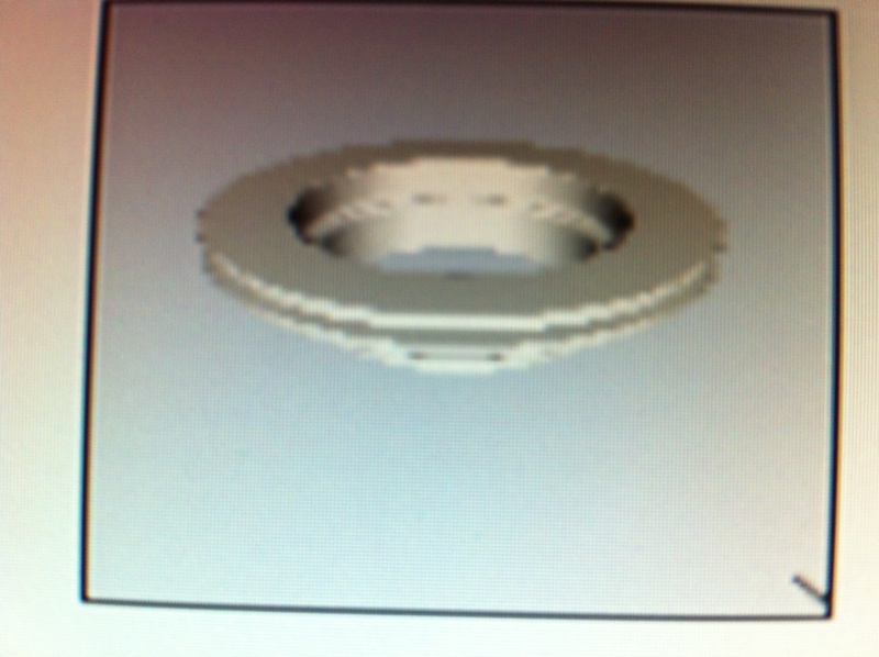

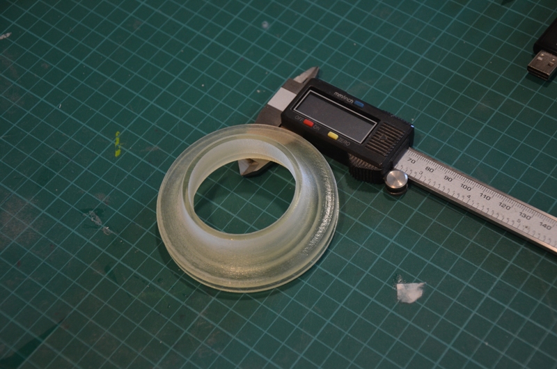

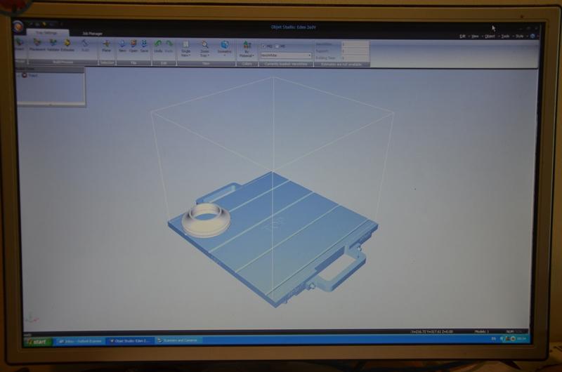

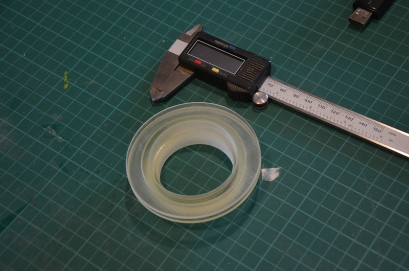

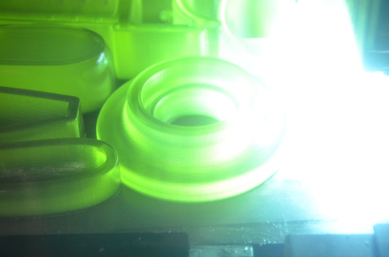

תקציר הפרקים הקודמים: ארז ייצר תבנית מהגומיה המקורית ועל פיה יצק גומית פיית תדלוק מפוליאריטן. הגומיה לא הייתה מושלמת בתצורתה (בגלל הפגמים של הגומיה המקורית), אז גייסנו לעזרה את אורן, שעל פי הגומיה המקורית ביצע שרטוט תלת ממדי - על מנת לבצע את הגומיה מחדש, הפעם בדיוק מושלם.
והחלק המעניין: מכונת "הדפסה" בתלת-ממד במקום עבודתו של ארז. צריך לראות בכדי להאמין מה המכונה הזו מסוגלת לעשות. התבנית של הגומיה שלי זה "פיס אוף קייק" ביחס ליכולות שלה...
אז הנה התהליכים:
1. השרטוט של אורן, על גבי המחשב.
2. השרטוט של הגומיה על "שולחן העבודה" של מדפסת שלושת הממדים .
3-6. המדפסת בעבודה, מייצרת את תבנית הגומיה לפי השרטוט.
7. והנה התבנית מוכנה.
8. בדיוק לפי המידה הנכונה!
אין ספק שזה אחד הדברים המרשימים ביותר שזכיתי לראות בשיפוץ הטנדר שלי.
המשך יבוא...
תיקון קל ( על סף הטרחני) :
מה שיצא מהמדפסת הוא ה"עותק" של הגומיה ע"פ הקובץ שהודפס והעותק הזה נקרא "עֻבַּד". העותק הזה הוא לא התבנית כי אם המודל שעליו יצקו את תבנית הסיליקון. לאחר שהסיליקון מתייבש חולצים את העֻבַּד מהתבנית, ואל החלל שהוא הותיר בה (החלל נקרא "מובלעת" או cavity באנגלית) יוצקים את חומר הגלם שלאחר ההתמצקות בתבנית יהיה המוצר המוגמר.

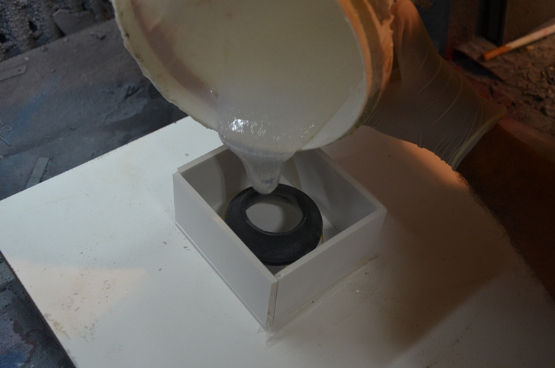

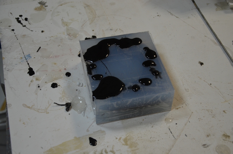

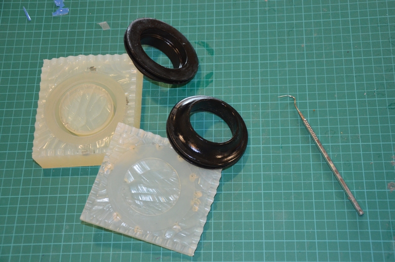

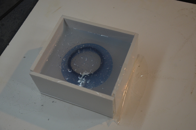

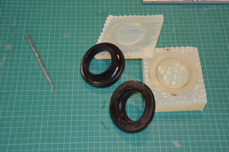

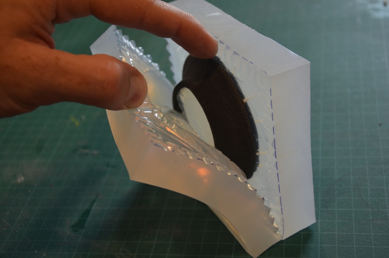

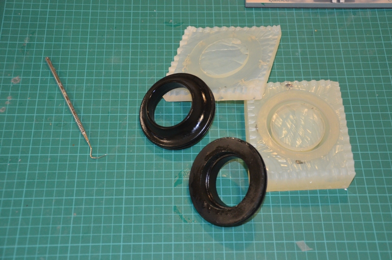

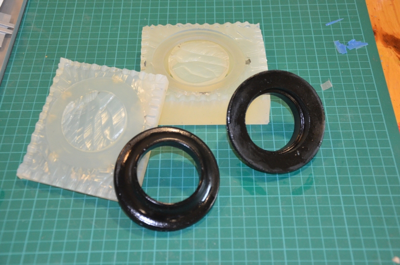

הגיע הזמן לסכם. על סמך שרטוט תלת ממדי של אורן, ארז ביצע "עותק" מושלם של גומיית פיית הדלק וכל זאת במכונת התלת-ממד הלא פחות ממדהימה. ועכשיו הגיע הזמן לעשות את הגומיה כפי שצריך. בעצם יש כאן חזרה על תהליך שכבר נעשה: ייצור תבנית אשר ממנה ייצק ארז את הגומיה. אלא שהפעם ייצור התבנית נעשה מעותק מושלם וסימטרי ולא מגומיה ישנה ומעוותת בת שלושים.
הנה:
1. על גבי העותק שיוצר ממכונת התלת-ממד יוצקים סיליקון נוזלי.
2. בשלב הבא נותנים לחומר להתקשות.
3. בעדינות ובדיוק, חותכים את הסיליקון לשניים, מבלי לפגוע בתצורת התבנית.
4. לתבנית סיליקון זו יוצקים פוליאריטן. חומר זה ניתן ליצור ברמות קושי שונות וארז מכין לי שתי גומיות ברמות קושי של 60 שור ו-80 שור (כאשר ה-60 שור היא הרכה יותר), על מנת לוודא התאמה טובה ככל האפשר.
5-8. והנה הן, במלוא הדרן! שתי הגומיות החדשות שייוצרו במיוחד עבור הרום כרמל טנדר. וכל זאת על סמך ומהעתק של גומיה בלויה בת שלושים שנה, תוך גיוס של מיטב הטכנולוגיה העכשווית.
