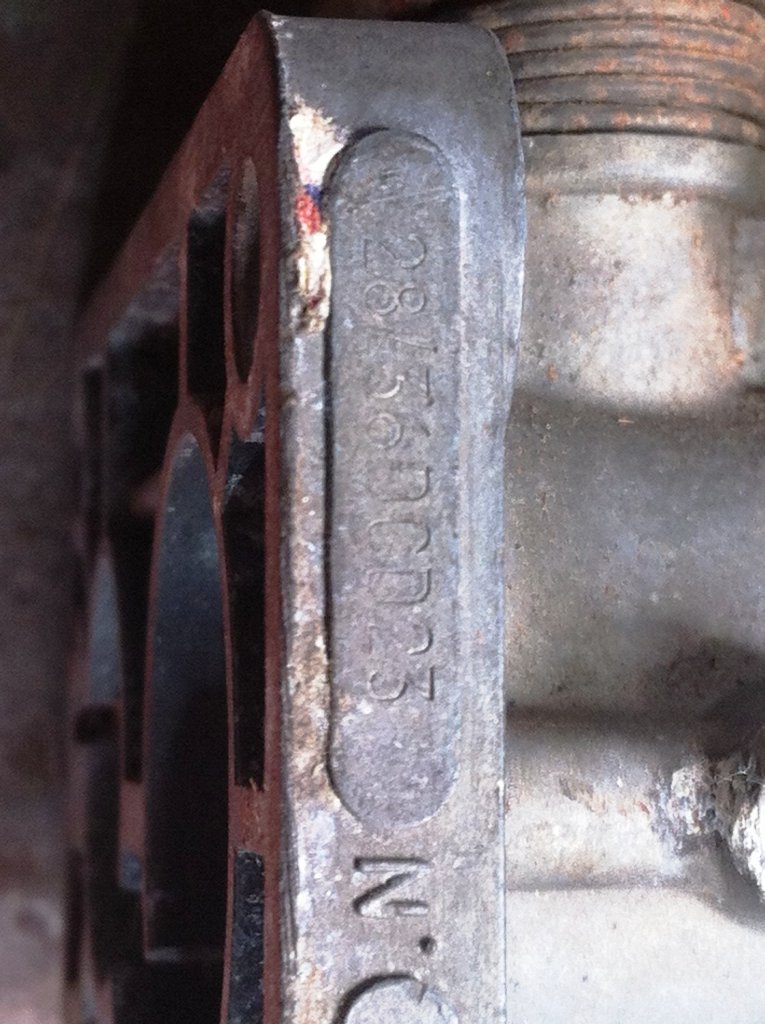

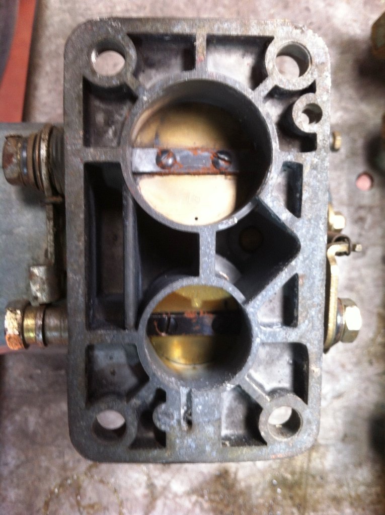

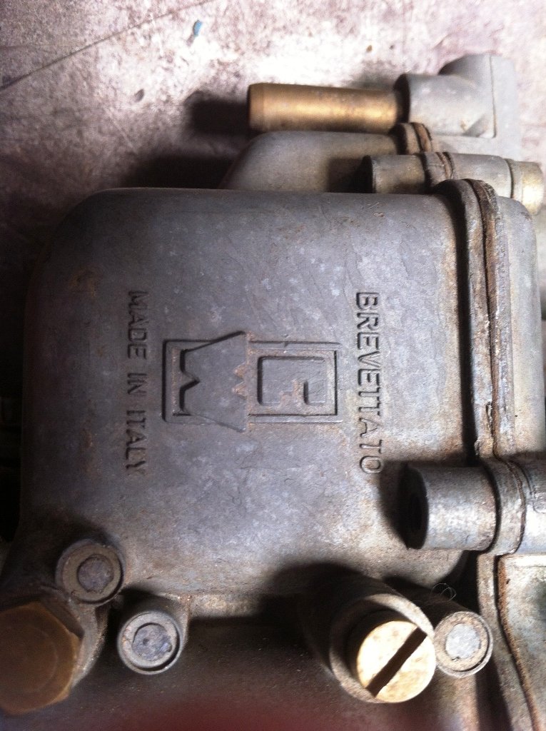

אז רן, אתה צודק, חלקית. יש כתובת וובר, אותה דווקא ראיתי. אבל פיספסת בהנחות שלך. נתת שתי אפשרויות: הראשונה לא נכונה, השניה לא מדוייקת והשלישית, אותה לא ציינת - היא הנכונה: און לא יודע היכן לחפש את המספרים... :wink:
עם כל הכבוד, התמונה של הקרבורטור וויבר, שאון יעקובסון צרף, אינה תמונה של קרבורטור וויבר 32/36.
מה שנכון, נכון. צביקה צדק. זהו אינו קרבורטור וובר 32/36, אלא 28/36. ומה שכתוב בצידו הוא: 28/36 DCD23.
הנה עוד מספר תמונות:
1. הספרות הטבועות בדופן הקרבורטור.
2. מי אמר שזה לא וובר?!
3. והקרבורטור מחלקו התחתון.

בכל מקרה, מדובר במאייד ישן מאד, שלמיטב זכרוני שימש את הפיאט 1500 וגם את הדגמים הראשונים של ה 125.
ב 124 וב 131 היה מאייד וובר כפול בעל פתיחת וואקום ללוע השנייה.

גם אני חושב כמו חן זה קרבורטור ישן מאד, והלוגו שלו שונה מהלוגו המודרני. - רן

לצערנו, אין הרבה סיכוי למצוא חלפים למאייד המאד וותיק הזה, ואז נותרות בפניך שתי אפשרויות;
1. לחפש מאייד מודרני יותר, שלדעתי 32\34 של פיאט אונו יתאים לך מצויין.
2. לנסות את מזלך בחו"ל, וזה עדיף ואני אסביר - קוטר הלוע הראשונית קטנה למדי, ואילו הלוע השנייה גדולה למדי.
בכל לחיצה משמעותית, תקבל "בוסט" כוח נחמד, ובנוסף לא תפגע במומנט המקורי.
VOLVO 144 73'- 82 (!) HP.
באי.בי ניתן למצוא קיטים לשיפוץ לקרבורטור הזה וכן קרבורטורים כאלו ישנים למכירה, שנראה שהם נמכרים במחירים לא זולים כלל.
