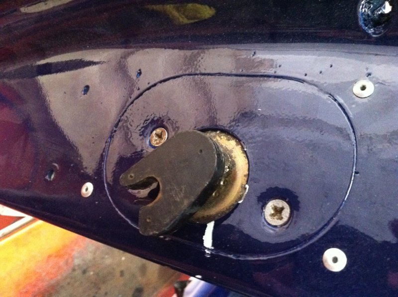

כמובן, וכידוע, כל תוכנית היא בסיס טוב לשינויים. במסגרת סיבוב הבוקר טוב שלי במוסך, שעיה יושב בחיבוק ידיים (ראו פסקה קודמת...). "נו", הוא גוער בי, "אולי מספיק עם השטויות! יש לי זמן, בוא נרכיב דלתות, ואחרי זה נתחיל כבר עם הצבע. נמאס לי כבר לראות את האוטו הזה!". הוא לא היה צריך להגיד פעמיים. דפקתי פרסה יותר מהר ממה שקן בלוק מסוגל לעשות, ורצתי לאסוף את החלקים הדרושים להרכבת הדלתות.

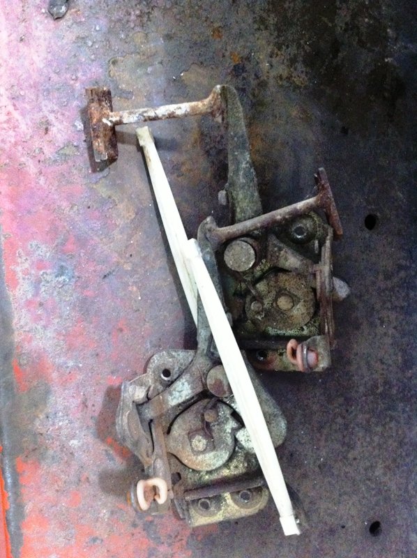

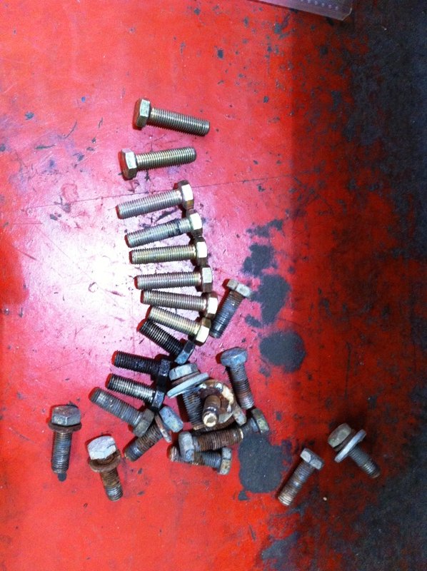

הנה:

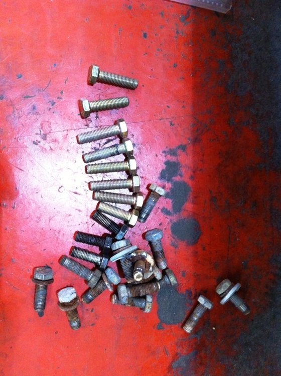

1. הכל מתחיל ונגמר בברגים. צריך למיין את הנכונים, להחליף את הפגומים ולנקות את ברי השימוש.

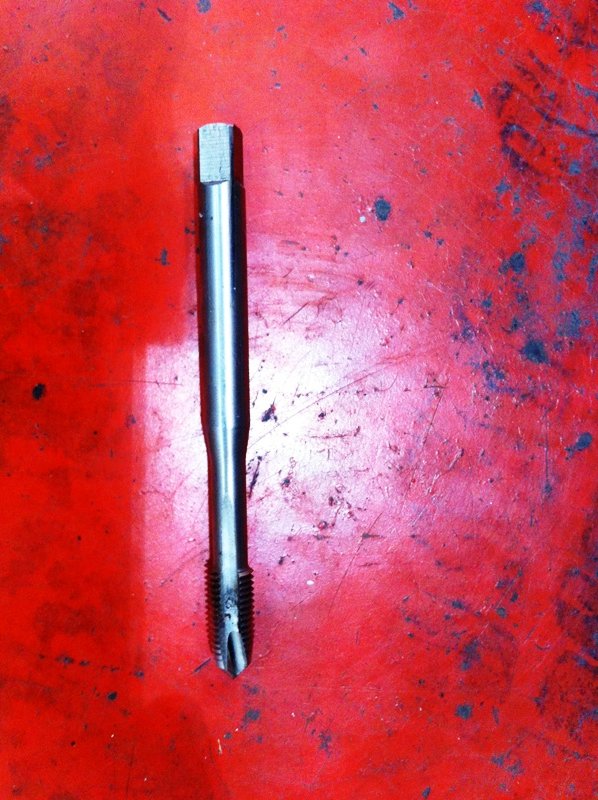

2. מקופסאות הברגים גם נשלף מברז מתאים. צריך אותו בכדי לנקות הברגות בצירי הדלתות.
3. לא מעט עבודה... בכל ציר שתי הברגות ויש ארבעה צירים.

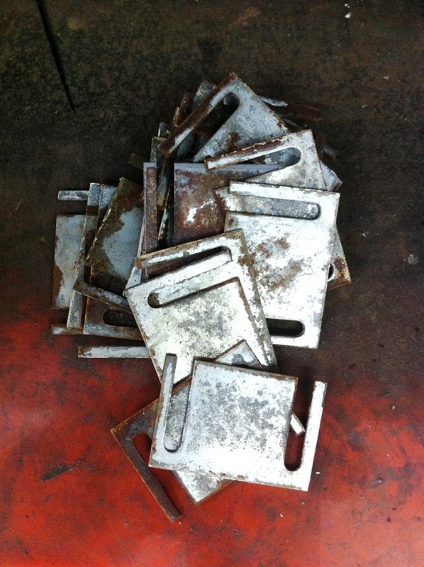

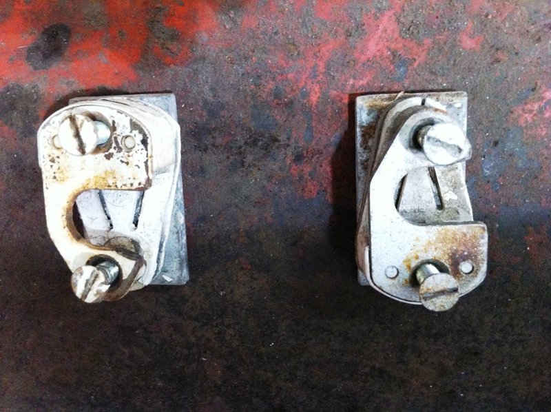

4. אלו הם הספייסרים המיועדים לכיוון הדלתות. אז צריך להכין ולנקות גם אותם ולהעיף את היחידות החלודות.

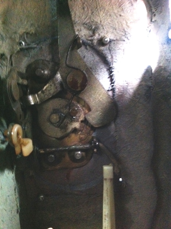

5. ואלו הם מנגנוני נעילת הדלתות. וגם עליהם יש לא מעט עבודה (שעיה תפס אותי לא מוכן...).
6. ואלו הם התופסנים שמורכבים על קורה B ותופסים את הדלת במקומה. אם החלקים הללו נראים לכם מוכרים, זה בכלל שמקורם בפיאט.

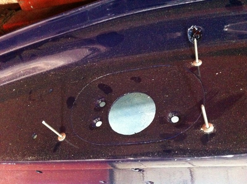

7. באחת הדלתות היה לי חוב ישן. להרכיב שלושה ניטים שבשעתו הסרתי ממקומם לצורך תיקון הדלת.
8. והנה הצד הזה של הדלת, עם הניטים החדשים ומנגנון הנעילה שכבר מורכב.

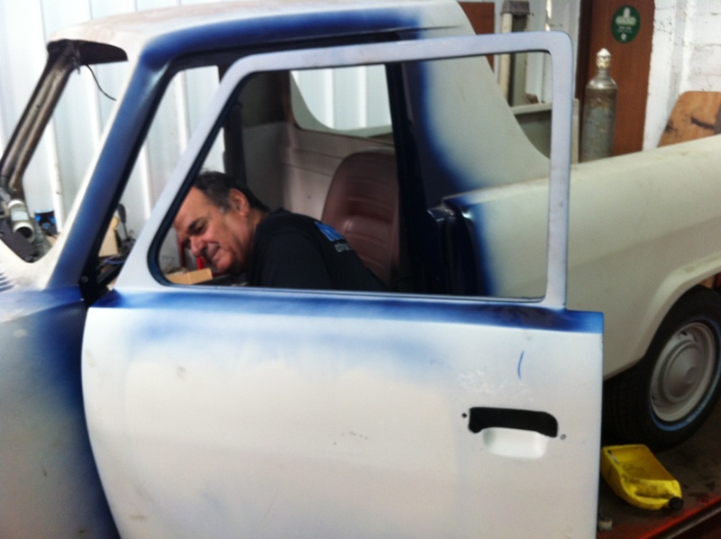

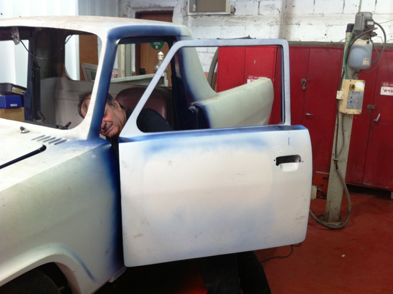

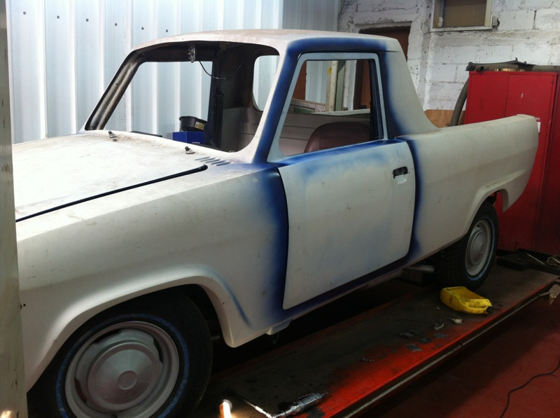

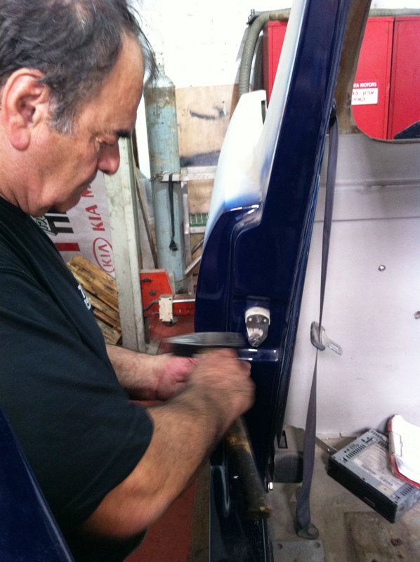

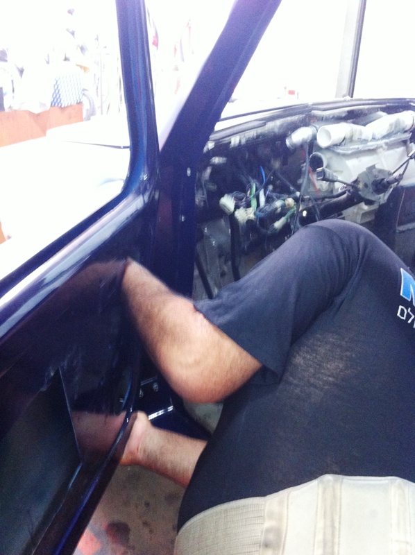

בתום איסוף החלקים וההכנות - הגענו לרגע המרגש. סגירת מעגל, או בעצם: סגירת דלתות... לראשונה, אחרי שנתיים. שעיה גוייס לתהליך והנה זה בא!

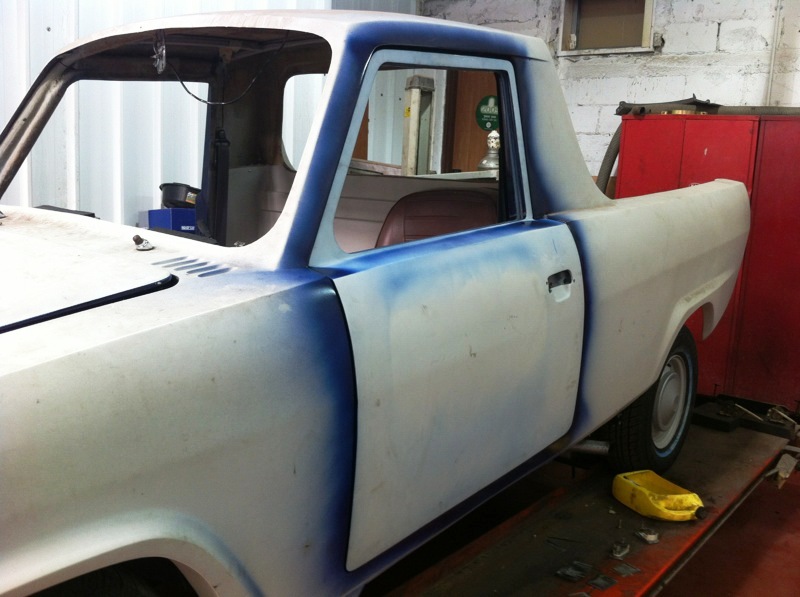

1. שעיה הפחח מתחיל בהתאמת הדלת למקומה.
2. ומכוונים. קצת מלמטה...
3. וקצת מלמעלה.

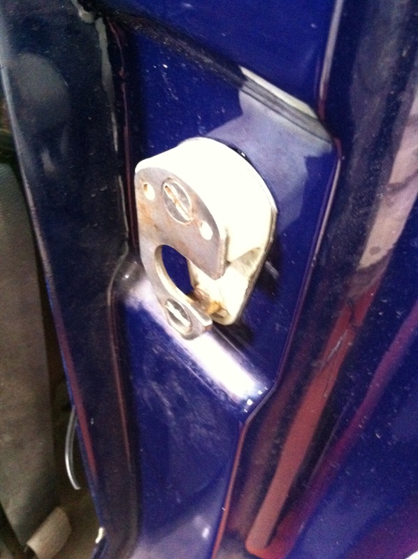

4. מכוונים גם את נועלי הדלתות בהתאם לגובה המנעולים.
5. והנה נועלי הדלתות, כפי שהם נראים מתוך הדלת.
6. ואחרי שנועלי הדלתות מכווונים - אפשר לחזק אותם כראוי.
7. איזה יופי! הדלת חזרה למקומה. ננעלת ונפתחת ברכות.
8. ובכלל, המכונית מתחילה לקבל צורה, לא?

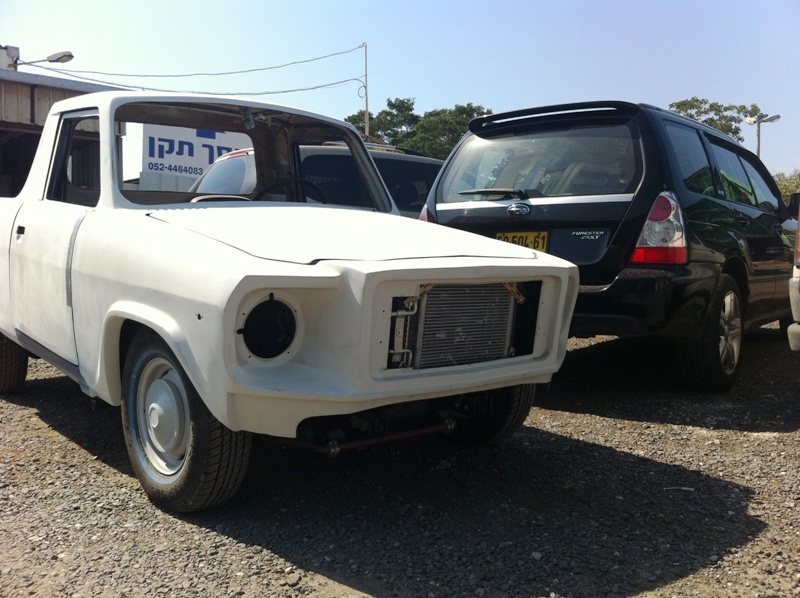

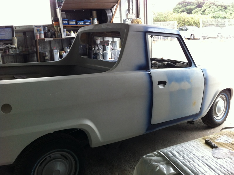

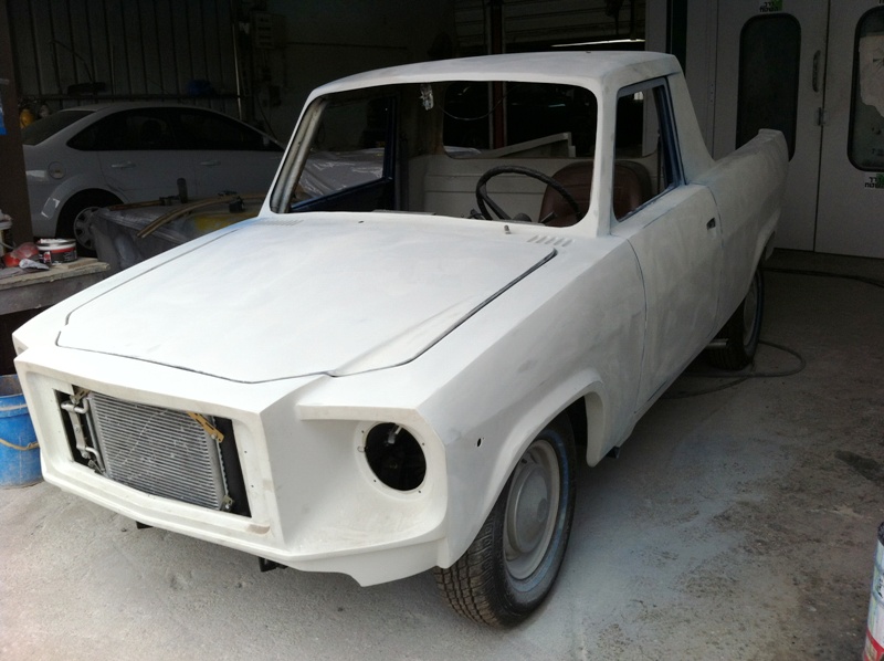

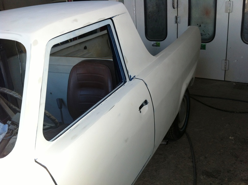

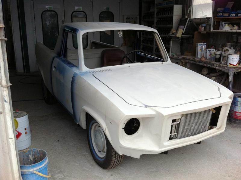

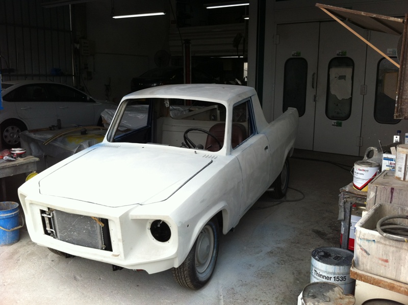

כן, כן. זה קורה! מעבירים את הטנדר למחלקת הצבע. אולי בפעם האחרונה... אמנם נשארו אי-אלו מטלות לביצוע באגף הפנים (בו אין צבע, רק פוטנציאל לעשות נזק לצבע...) ויש גם עבודה על אחת מהבטנות בתא המטען, שלא לדבר על הדלת האחורית והפגוש, אבל... כל תוכנית היא בסיס טוב לשינויים!

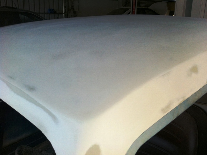

אלא שהדרך לצבע, רצופה כוונות טובות והרבה שיופים. צריך לנקות את המכונית מכל שאריות האבק שדבקו בה במהלך השנה וגם את כל סימני הידיים המשומנות, ושלא לדבר על העובדה שצריך להחליק את המרכב כולו - לפני שמתחילים להתיז צבע ולבצע סבב ביקורת נוסף ואחרון בחיפוש אחר חורים קטנים או סתם משטחים לא מושלמים. בקיצור, לא משעמם לראסם (לי קצת, כי אין לי הרבה מה לעשות...).
אז הנה תמונות ראשונות של הטנדר במחלקה, בעיצומם של השיופים, ההחלקות והביקורת.

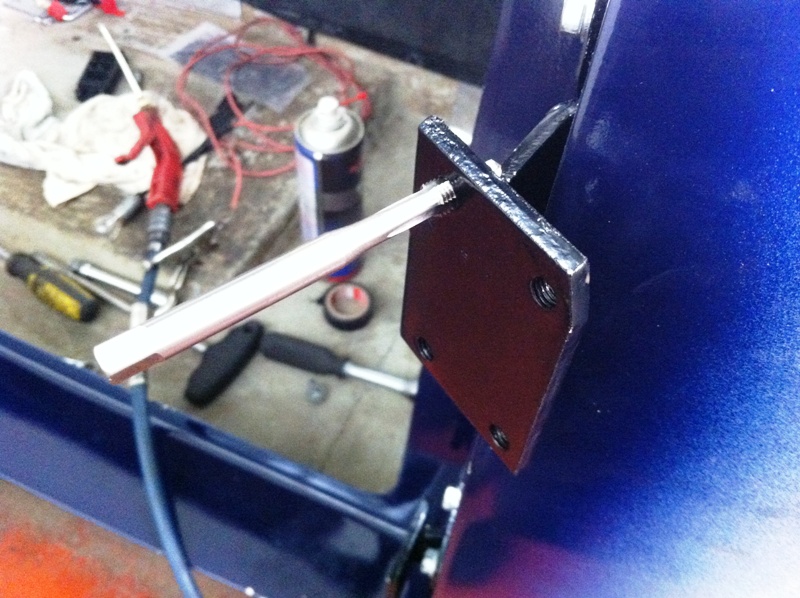

אם זה מה שאתם מרגישים, מה אני אגיד? כבר אין לי ציפורניים... והבעיה היא, שכצפוי, דוד מרפי הותיק והטוב מזדרז להגיע, כל אימת שמתגבשת תוכנית, רק בכדי להוכיח את המשפט שאומר: כל תוכנית היא בסיס טוב לשינויים. טוב, אז ברור שברגע שהתפנה מקום לעבודה על הטנדר ולהכנתו לצבע - נכנסה לא מעט עבודה למחלקת הפחחות וצבע, והרום נדחפה החוצה...
אבל בכל זאת, איש בשורות אנוכי. היום תוקנה איזו פציעה בפיבר שגרמנו אנו בעת הרכבת הדלתות וכן נבחר הגוון השני, מלבד הכחול, שיעטה המרכב. ואם הכל ילך כשורה (מרפי בהכנות לקראת כניסת השבת), ראסם אמור להגיע מחר ולצבוע את הגוון הראשון של המכונית, כך שהצבע יוכל להתייבש בניחותא לכל אורך הסופ"ש. לצערי לא אהיה שם. גופי יהיה במזרח וליבי במערב... אם אכן כך יהיה, בשבוע הבא נגייס את ניר לצורך קביעת גבולות הצבע ונקודת החיבור בין הצבעים. אבל אני מקדים את המאוחר וגם את מרפי...
פרה-פרה. או, בעצם, גוון-גוון...

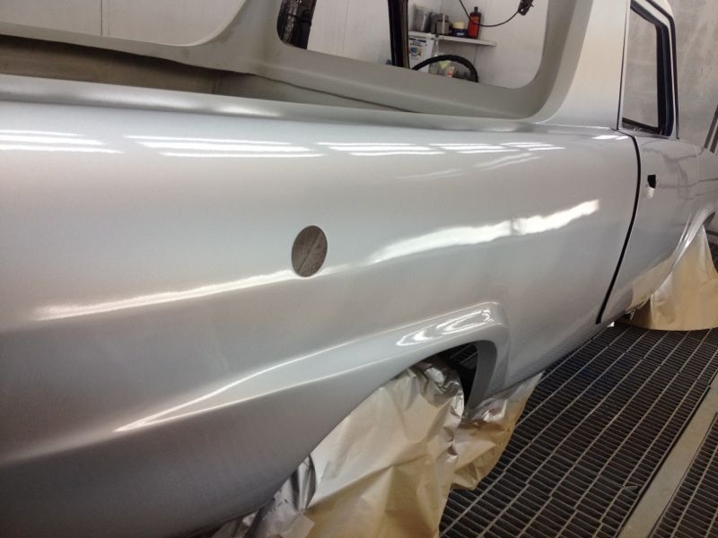

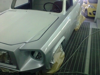

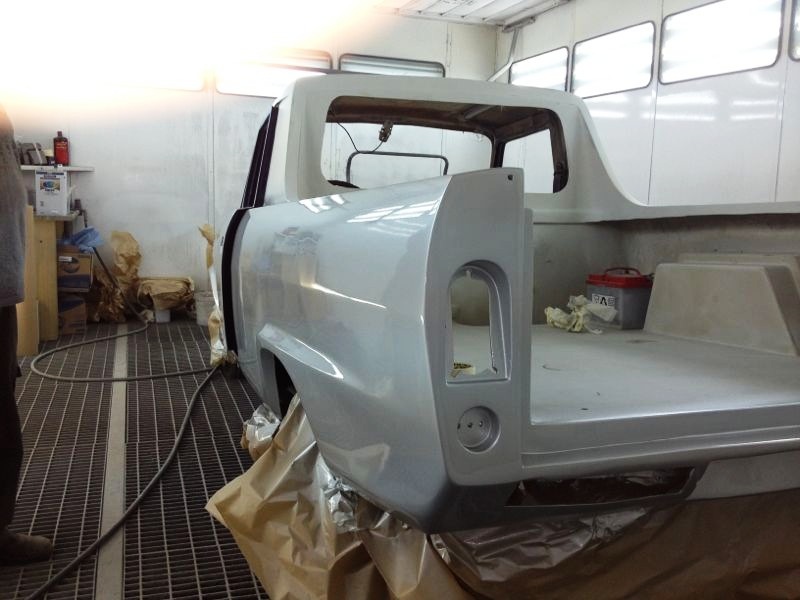

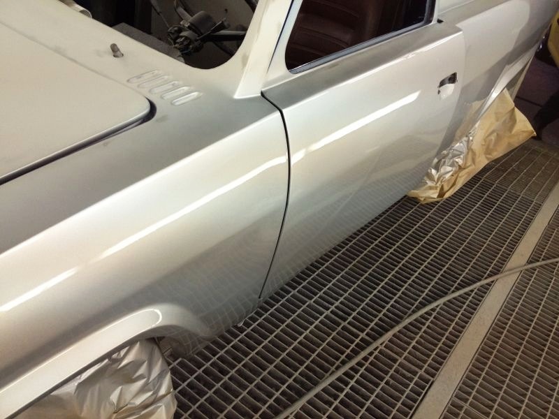

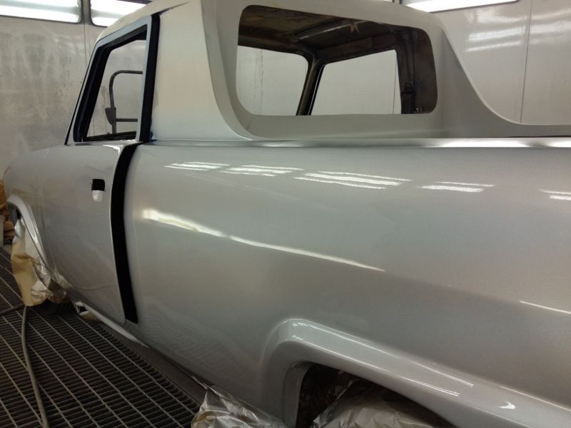

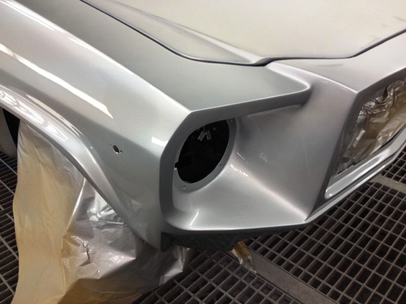

אני לא מאמין שאני כותב את השורות הללו וגם לא הייתי עד בכדי לראות את הרגע המשמח, אבל ראסם הגיע אתמול למוסך, במיוחד בכדי להתחיל לצבוע את הטנדר! יותר נכון, את חלקו התחתון של הטנדר, שהרי בסופו של דבר הוא אמור להיות צבוע בשני גוונים.
ניר שלח לי תמונה ראשונה, ככה בשביל לפתוח את התיאבון, ורענן, שהגיע בכדי לאסוף את העגלה לאיסוף המציאה החדשה, התגנב לתא הצביעה (באישור של ניר, כמובן) וצילם עוד מספר תמונות.
אני צריך כאן להסתמך על דבריו, אבל לדברי רענן הצביעה מצוינת ובחירת הצבע הולמת את המכונית. לא יכול כבר לחכות לראות את המכונית בעינים. בשמש. במציאות...
בינתיים - קבלו תמונות ראשונות, הישר מהתנור (תרתי משמע...).
ברור !!!
צבע יסוד אפור מתאים לצבע הסופי של הרום כרמל (הצבע הלבן כמובן) :wink:.
:lol::lol::lol::lol::lol:

אין! לא יקום ולא יהיה צבע לבן על הטנדר שלי! (למרות שאני מודה: אין ספק שצבע לבן מבליט את הניסיונות של מהנדסי המפעל להקנות למכונית הזו קצת קווים ואופי - קווים שמעט נעלמים לעין כאשר המכונית צבועה בצבעים כהים).

צבע יפה ומיוחד
בטוח שהיצרנים היה מתפעלים מאד אם היו רואים בזמנו רום עם צבע וצביעה ברמה שכזו,אפילו את השלדות צבעו בצבע שחור ישר על המתכת ללא יסוד.
עם השקעה שכזו אין ספק שהתוצאות יהיו יפות ביותר.
המשך שיפוץ מהנה
