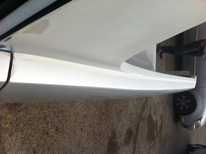

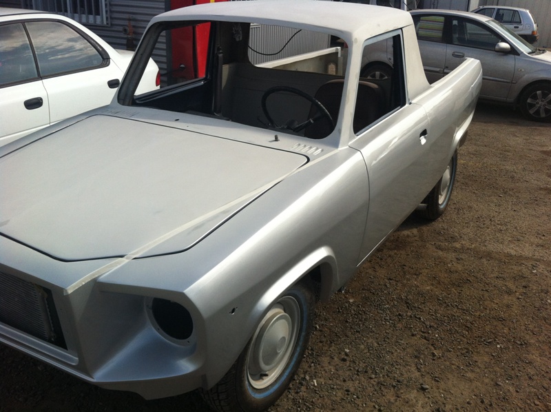

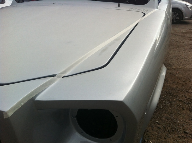

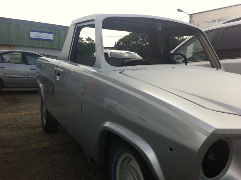

הוועד המנהל ישב אתמול על המדוכה והתלבט לגבי קווי המפגש בין שני הצבעים: האפור והכחול. שתי הצעות עלו לסדר היום. האחת - הקלאסית והמוכחת; השניה - הנועזת והלא מקובלת.
הדעות נעו לכאן ולכאן ולאחר דין ודברים, הוחלט להעלות את האפשרויות כאן לפורום לשמוע את דעתכם.
ולהלן הכללים:
1. האפור והכחול הם הצבעים, אז לעלות רעיונות לצבעים אחרים - לא על הפרק.
2. ישנן שתי אפשרויות. מה היא דעתכם, לכאן או לכאן.
3. ויחד עם זאת, אם למישהו יש רעיון נוסף לנקודת שילוב הצבעים - יעלה ויבוא.
4. אם דניאל ליבן המחונן קורא את הכתוב מאמסטרדם הרחוקה - הוא מוזמן להעלות הדמיות של שילובי הצבעים...

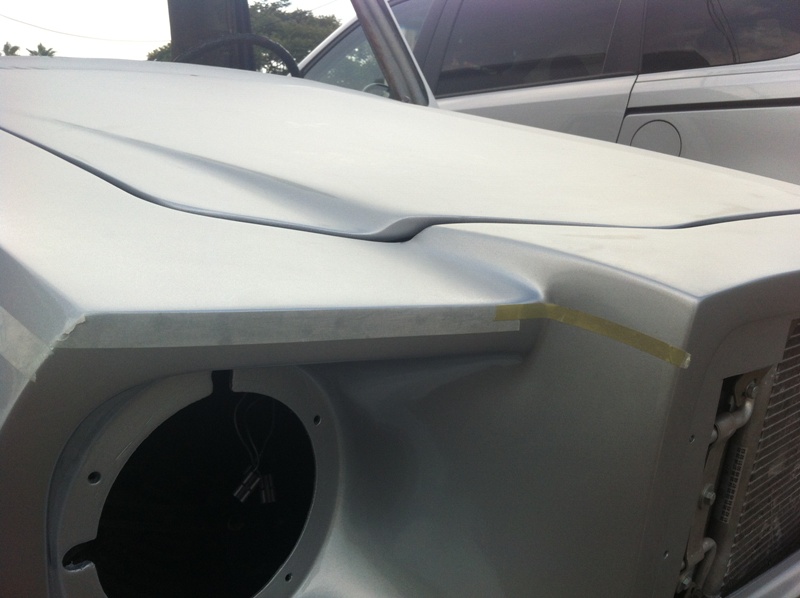

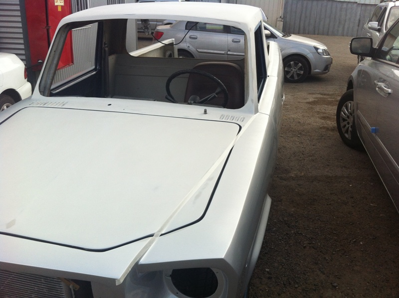

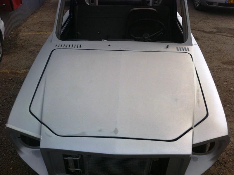

האפשרות "הנועזת":
1. ניר הדבק על הקנט של מכסה המנוע מסמל את נקודת המפגש. עד הקנט: אפור. מעל הקנט, על הבליטה של מכסה המנוע - כחול.
2. ומהזווית הזו: הריבוע שבאמצע בכחול, הזוויות מעל הפנסים והכנפיים - באפור.
3. הכחול שבאמצע גם עולה מעל,ה לקורות ולגג.
4. האפור ממשיך לאורך "הכתף" עד קצה המכונית, שבמקביל, יורד פס כחול מהגג וממשיך בסמוך לו (בקו ניר הדבק).

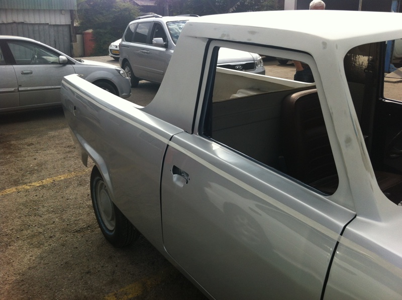

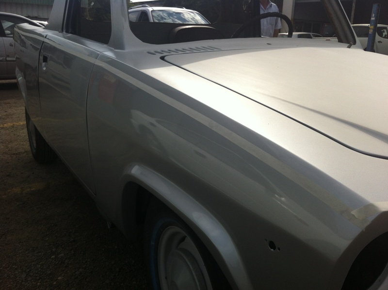

האפשרות הקלאסית:
5. נקודת החיבור היא באזור ניר הדבק, על מותני המכונית. במילים אחרות, הכחול גולש מעט מטה.
6. כמובן שבמקרה הזה, הכחול מכסה את כל מכסה המנוע, כתפיים, קורות וגג.
7. עוד תמונה, ככה בשביל ההתרשמות...
8. קו החיבור בין הצבעים יהיה גם כאן בנקודה בה מודבק ניר הדבק, כאשר בתי הפנסים והחזית נשארים באפור והכחול גולש לדופנות הבליטה, כמתואר.
זהו. הבמה שלכם.
יאללה בלאגן! :-D

והנועזת, תחמיא לרכב הרבה יותר. הכחול יהיה כתכשיט על הגוף הכסוף.

מאוד אהבתי את שילוב הצבעים שנבחר.
צבע הכסף ממש הולם את הרכב.
יש לי הצעה לסגנון הצביעה, ההדמיה באיכות צייר של וינדוס אבל אלו הקווים בכללי.

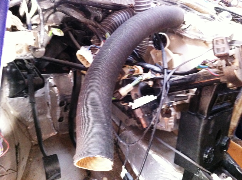

עד שיוחלטו סופית קווי המפגש בין הצבעים, אפשר להתקדם עם מטלות אחרות. כי למעשה, מיד אחרי תום העבודות על הצבע, אפשר להעביר את המכונית לרפד ואחרי זה לזגג. אלא שהעבודות על תא הנוסעים טרם הסתיימו, אז כדאי להאיץ קצת בכיוון הזה...
מה עוד נשאר ברשימת המטלות?
1. הרכבת צינורות מזגן והתאמת פתחי אוורור.
2. התאמת הרדיו המפוצל, וזה אומר חיווט וכן קדיחת חור להעברת פנל הרדיו בלוח המחוונים, התקנת אנטנה ורמקולים.
3. התאמת יחידת תאורה פנימית. במקור חשבתי לבחור מראה בעלת תאורה מובנת. אלא שממה שאני רואה, הבעיה היא בהתאמת המראה המיועדת למכוניות מודרניות בעלות שמשה משופעת מאוד, לרום בעלת השמשה הכמעט אנכית. אני גם לא רוצה להשאיר את התאורה כפי שהייתה במקור: מחוברת באמצעות ברגי עץ לפלטת עץ המודבקת לתקרה באמצעות דבק...
4. החלטה בנוגע לסכי השמש: להשאר עם המקוריים, או "לשדרג" למודרניים יותר. השדרוג - משמעו עוד עבודות התאמה.
5. מושבים: להישאר עם המקוריים (ללא משענות ראש); למצוא (או לגנוב לקובי) את המושבים המשודרגים מהרום שלו, בעלי משענת הראש; להתאים את אחד משני צמדי המושבים שאני כבר שומר שנתיים בדיוק למטרה זו, מושבים שמקורם מדייהטסו שרייד.
6. להרכיב בלם יד.
7. להרכיב מנגנוני דלתות.
8. לסיים את הדבקת הבידוד.
הרשימה הזו, פחות או יותר מסיימת לי את עיקר העבודה בכלל ואת כל העבודה בתא הנוסעים. לא נשמע מסובך מדי וזה באמת גם לא מסובך מדי, רק גוזל הרבה זמן. ריאלית, אפשר להקציב יום עבור כל מטלה, ואני לא אשאר עם הרבה עודף...

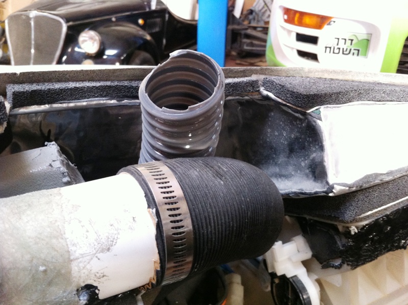

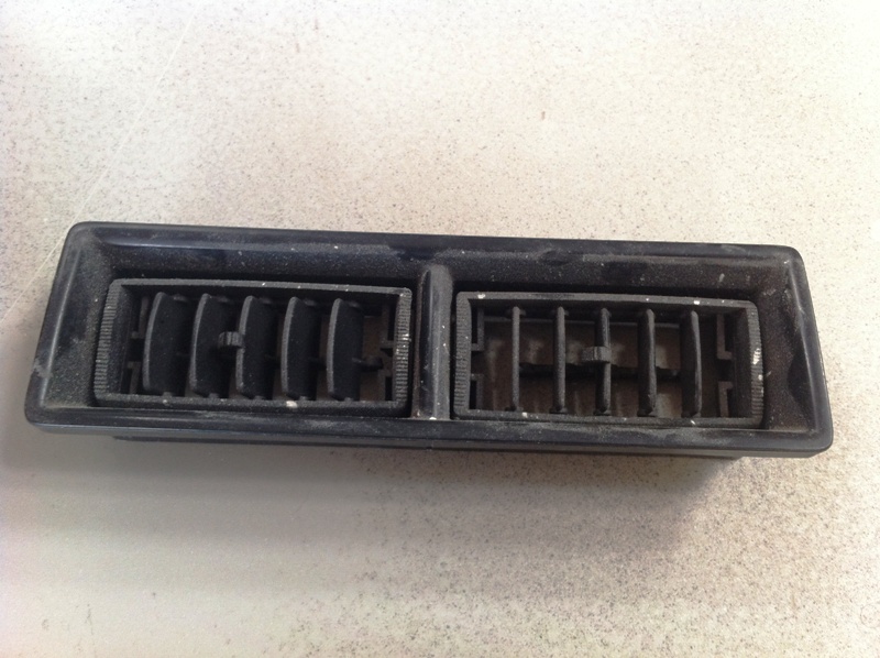

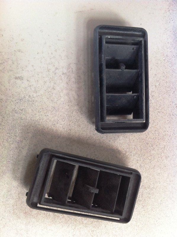

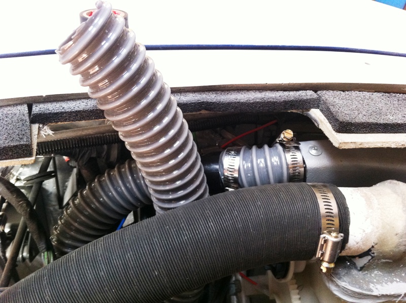

אז צריך להתחיל במשהו. כמו למשל, החלפת צינורות אוויר של המזגן לכאלו עמידים יותר, והתאמת פתחי אוורור בקונסולה המרכזית. אני די מוטרד מהקונסולה המרכזית הזו. כלומר, בסופו של דבר, היא תעמוד בפני עצמה והכל יעבוד, רק שאני מקווה שגם הכל יראה טוב. נראה כי לרפד תהיה לא מעט עבודה...

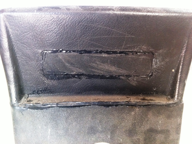

בתמונות:
1. בנקודה זו בקונסולה המרכזית יהיה צריך לחתוך חור עבור פתחי האוורור המרכזיים.
2. אחת מהאפשרויות לפתח האוורור: יחידה אחת משולבת.
3. האפשרות השניה: שתי יחידות נפרדות.
4. הצינורות הגמישים קטני הקוטר - למערכת הפשרת האדים. הצינור רחב הקוטר - לפתחי האוורור הצדיים.
5. מאחר שיש בעיית מקום והתאמה, הצינור של הפשרת האדים לצד ימין, מגיע מהתפצלות של צד שמאל.
6. אותה בעיית מקום, היא-היא זו המאלצת שיטת פירוק והרכבה מאוד מסויימים של: "מה בא לפני מה". כך למשל, הצינור הרחב הזה, הוא מורכב רק אחרי שלוח המחוונים נמצא במקומו, זאת בניגוד לצינור בצד השני שנשאר מורכב באופן קבוע.
המשך יבוא...

און,
אני לא בטוח אם זה מה שהתכוונת- אבל - הנה דוגמא ראשונה:
הי דניאל! ראשית, תודה. זה מקסים לראות את זה.
מאוד קרוב! ההבדל היחיד, למעשה: הפס הכחול בחזית - הוא נשאר אפור. אפשר גם לנסות להוריד את הכחול לאורך דופן האוטו בעוד טיפטיפה.
הנה כמה תמונות שהעלאתי בהקשר זה:
1. אפשרות אחת: נייר הדבק שרץ עד הקצה מסמן את נקודת המפגש בין הצבעים. האפור מטפס מעלה עד וכולל פס הדבק.
2. אפשרות שניה: החזית נשארת בכחול (כמו בדוגמא שעשית) כאשר הכחול מתחבר רק מעל נייר הדבק מעל הבליטה של הרדיאטור.
3. על מכסה המנוע: נייר הדבק מסמל את נקודת המפגש. במרכז כחול, בשני הצדדים, האפור.
4. מהזווית הזו זה נראה ברור יותר. המרכז בכחול (שעולה כמובן למעלה), הצדדים ולאורך הכתפיים - באפור.
