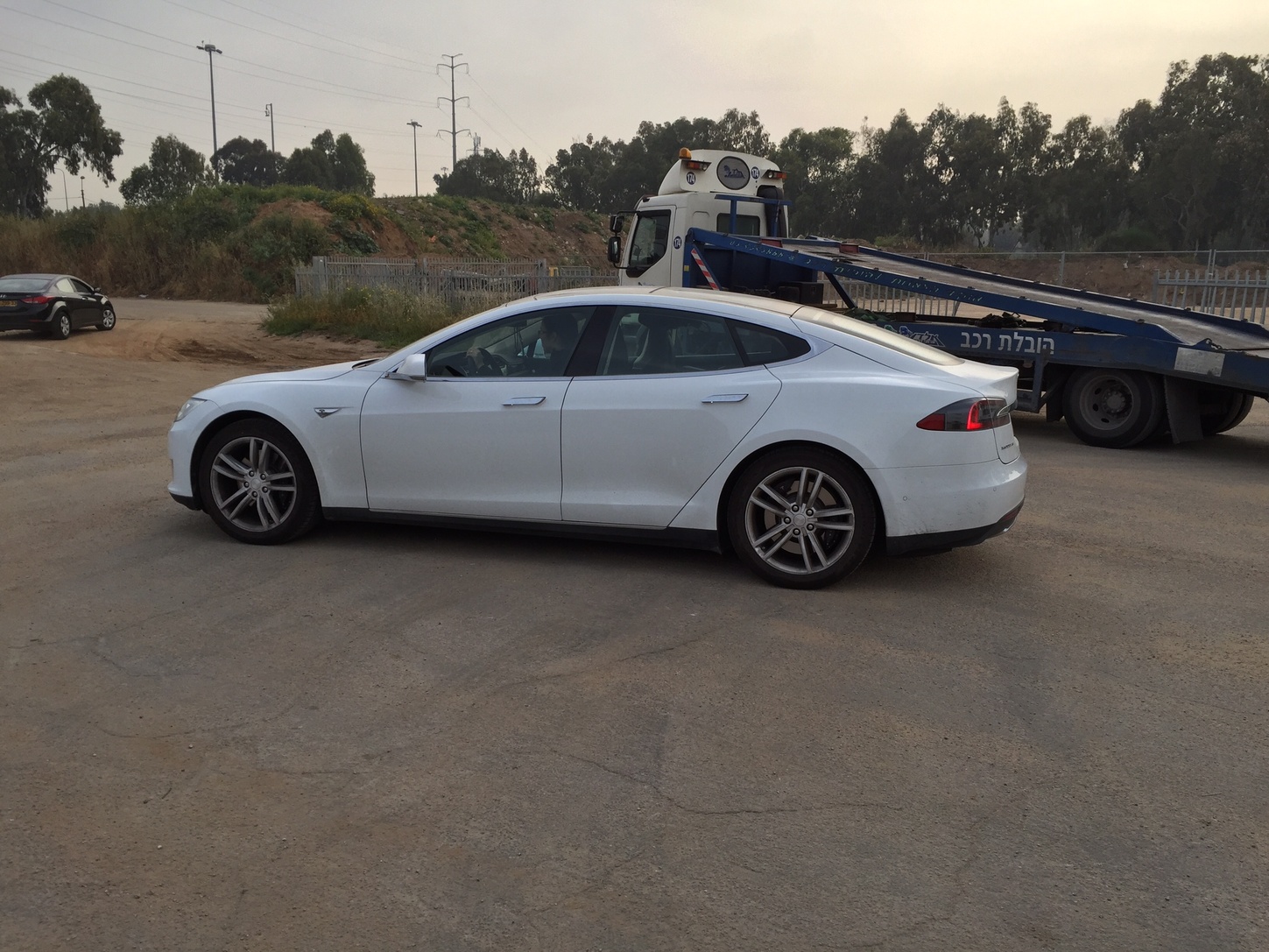

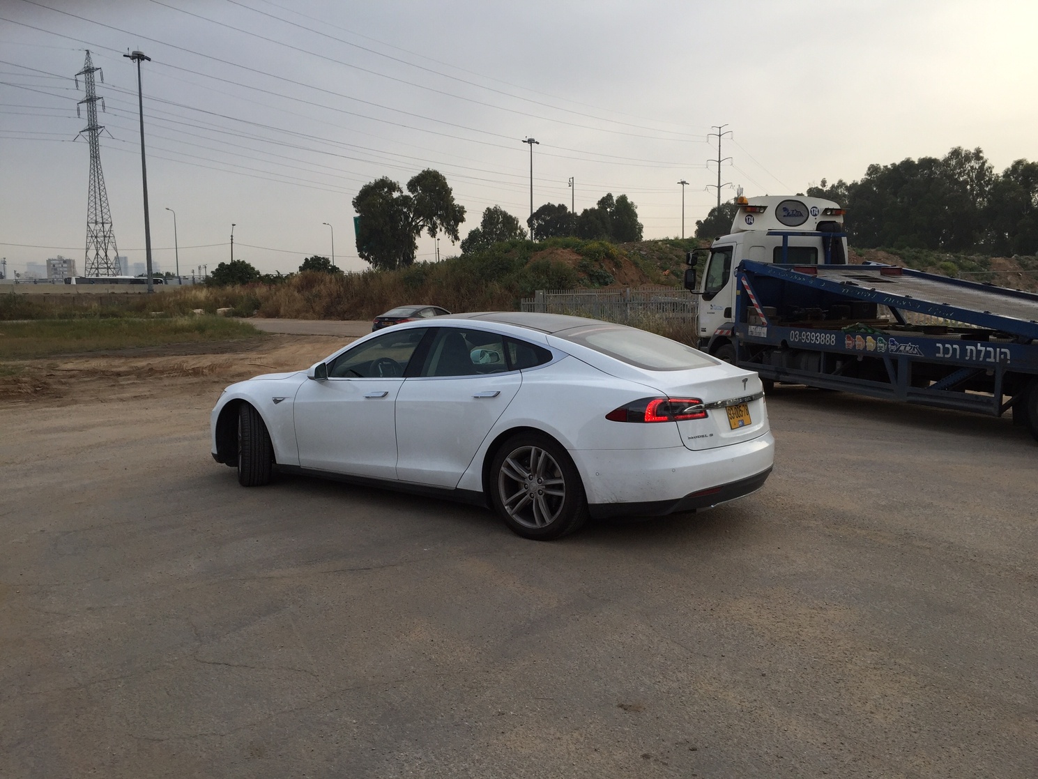

אם הייתי יודע שיהיה כזה דיון הייתי שואל את הנציגים שטיפלו ברכב.... מה שכן שמעתי הוא - שהיתה לבוחן מהעמדה מס 1 בעיה עם רישום שנת הייצור- והנציג אמר בתגובה שזה לא משנה כי הרכב למטרת תצוגה בלבד...
אין לי מידע, הייתי, ראיתי, צילמתי...

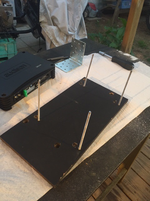

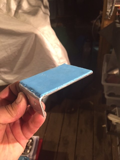

שוב שלום לכולם, עבר קצת זמן מאז שהשרשור גווע - ובעקבות דיון שנעשה בשרשור אחר על הפרימה דיגדג לי לעדכן. ובכן חלפו-עברו מספר חודשים מאז הפגישה המכוננת עם אדי בה כיוונו את המערכת (כיוונו {ברבים} זה יומרני. אדי כיוון. אני ישבתי והתמוגגתי עם פה פעור). וכמו שאדי ביקש עשיתי קצת שיעורי בית מאז. אז מה שהשתנה הלילה הזה: 1) הטויטרים המקוריים של BOSE הושלכו הצידה ואת מקומם תפסו צמד טוויטרים של HAT L1 שעברו התאמה (יותר נכון חיתוך שוליים), ונשתלו במשולשים המקוריים של הדלת באותו המקום שהיו הטוויטרים המקוריים. 2) כפי שאדי המליץ פניתי אל יוסי אלפיין והתחמשתי בסאב .ARC 10 היציאות המגושרות שחוברו אל צמד הסאבים המקורי חוברו עתה אל הסאב החדש - אך שוד ושבר – המגבר לא מזיז לו.... אין מנוס מלהתחדש במגבר מונובלוק – ומה יותר טוב מלשדך את המונובלוק של משפחת פרימה ? טוב זאת היתה שאלה רטורית – אין יותר טוב. אז שידכתי את המונובלוק של פרימה מדגם AP1 D ועכשיו הסאב נושם דרך המגבר הזה. התקנת המגברים מתאפשרת הודות לזה שהם "יושבים" בול אחד על גבי השני בצורה של מגדל. לטובת התקנת המונו פירקתי את ההתקנה שנעשתה ועל גבי פלטה של אם.די.אף בניתי מגדל באמצעות מוטות הברגה וספייסרים. ואת כל המכלול שידכתי אל המסגרת שהחזיקה את המגבר המקורי של מרצדס. 3) כמו שנאמר לי על ידי המר"ן (אדי) הזמנתי את המכשיר שנקרא PURE I 20 לטובת חיבור אופטי של אייפון/אייפד ישירות אל המגבר. המכשיר הזה הוא עד כמה שידוע לי המכשיר היחיד שישנה בו יציאה אופטית שמתחברת אל מכשירי אפל. מכיוון שאני מוכוון אפל (כל אחד והסטיות שלו) רציתי לשמר את המכשירים שיש לי ולא להוסיף מכשיר אנדרואיד נפרד רק לטובת שמע ברכב – ובכך ה PURE I-20 הוא היחיד שיכול לתת לי פתרון לשמיעה באופן דיגיטלי מלא - יענו FULL DA. כמה מילים על ה PURE I20: המכשיר עצמו באופן תמוה כבר לא מיוצר (אז רכשתי משומש מאיביי) - ואלו שכן ייוצרו מתאימים לאייפון 4 בלבד. וזה אומר שהייתי צריך לקנות גם מאפל כבל מתאם בין חיבור 32 פינים לחיבור לייטנינג' וזאת משום שרציתי ללכת על בטוח (אפל הנודניקים עושים בעיות בכל הנוגע לכבלים סיניים) ובכך קניתי כבל מתאם מקורי מאיי-דיגיטל, ועכשיו אני מבין את השם שלהם. ה"איי" מיצג את הכאב שאתה חש כשהכרטיס אשראי עובר שם. 230 ₪ בשביל זנב-כבל שאורכו 20 סנטימטר. 4) הוזמנו שני רמקולים מקוריים של BOSE עבור אחורי הדלתות כי השניים שהיו שם נפחו נשמתם ברגע שהם נדרשו לנגן משהו דרך המגבר החדש. 5) חיברתי סופסוף את ה DRC שנקנה בזמנו יחד עם המגבר אל המגבר ועכשי השליטה במגבר נעשית דרכו כל עוד שומעים דרך האייפד. אם לסכם את הדברים המערכת בנויה בשני מישורים: מישור אחד - שמע דרך ה HU של אלפיין כאשר האות מונחת בהגיעו אל המגבר. באופן הזה ניתן לשמוע את הרדיו, דיסקים USB, דרך הנייד בחיבור BT וכו' מישור שני - מישור שכולו אות דיגיטלי כשהשליטה היא מהאייפד וה DRC. האייפד מחובר לpure עם כבל לייטנינג- ומשם בסיב אופטי ישירות למגבר. כאן ניתן לשמוע כל מה שיושב על האייפד לרבות רדיו באפליקציה והחיבור הוא FULL DA פר-אקסלנס. בשורה המסכמת המערכת עברה שדרוג מסיבי ולמעשה הגיע אל איזשהו רף אידאלי. ואיך זה עובד כל העניין הזה? במילה אחת : פ-צ-צ-ה!!! אם אדי מתאר שמע מצויין באות מונחת אז המעבר ל FULL DA הפך את זה לחזיון תנכ"י. היום אני פשוט מאזין רק למוזיקה ומבקש להתקע בפקקים. עם הזמן אזרתי אומץ וחיברתי את הלפטופ שוב אל המגבר, והתחלתי לשחק עם האקוליזר, עם ה TC עם החיתוכים עם הווליום... וזה פשוט – פנטסטי!!! אין חשש לקלקל כי ניתן לשמור סטאפים שאתה אוהב ומכאן ואילך זה עניין של טעם. ה DRC מאפשר שמירה של שני סטאפים שונים וזה מדהים לשמוע איך מוזיקה נשמעת שונה בכל סטאפ, וכמה זה משפיע כשהסטאפ מותאם לסוג המוזיקה הנשמעת. היכולת לשלוט בכל ערוץ היא ממכרת ולמרות שקטונתי מלהתיימר ולהיות מכוון מערכות - בעזרת כמה אלמנטים בסיסים שאדי הנחה אותי המערכת נשמעת פשוט כמו סטודיו מתנייע מפיל לסתות. אסכם ואומר שהגיע היום והגעתי לרמה מסויימת שהיא אובר-קיל היסטרי ביחס לנקודה אליה שאפתי, וכל זאת מבלי לשדרג רמקולים באופן היסטרי. כמו שאדי אמר לי - האות חשוב בהרבה מהאלמנט. ואני מזמין כל אחד להיווכח בזה. המסע הזה היה לא פשוט ובטח שלא זול, ואני מאמין שהוא גם לא הסתיים, אבל אם מישהו כאן חושב על מערכת SQ אמיתית אני אומר לך על ה PRIMA– זה wooow אחד גדול. עיזבו כסף (אבל אם שאלתם - שווה כל שקל). אני רוצה להודות שוב לדרור מאודיו-סיסטם על העזרה והתמיכה הצמודה – זה לא מובן מאילו! ותודה גדולה לאדם נפלא מאין כמוהו – (חבר'ה תקשיבו לו) - אדי..תודה! כמה תמונות של ה"מגדל מגברים" [ATTACH=CONFIG]455897[/ATTACH][ATTACH=CONFIG]455893[/ATTACH][ATTACH=CONFIG]455894[/ATTACH][ATTACH=CONFIG]455895[/ATTACH][ATTACH=CONFIG]455896[/ATTACH] -

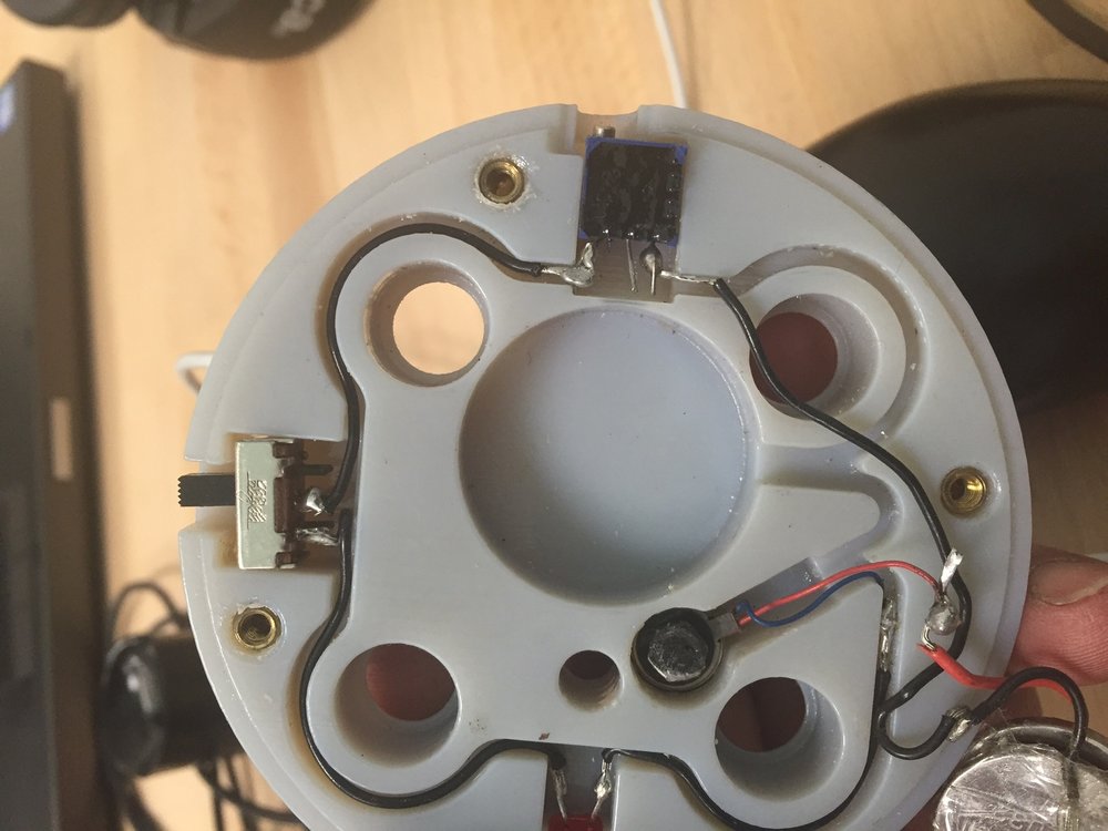

הי אדי קודם כל נראה פצצה! אין ספק שהדפסות 3D הינן ויהיו בעתיד מימד חדש לעבודות קסטומיזציה, בתחום האודיו-רכב ובכלל, בכל תחום שעולה על הדעת. לעניין הפודים שלך - מנסיוני ה"מועט" בשימוש בתכנולוגיות הדפסות 3D (בין היתר הייתי זה שביצע Beta site למדפסות connex 500 של אובגט, ומשתמש קבוע בטכנולוגיות האלו בפיתוח מוצרים כמקצוע) יש לי הרגשה די מבוססת שהחומר של צמד הפודים הירוקים איננו חומר פלסטי אלא פוטו-פולימרי שפותח במקור בחברת אובג'ט (שמוזגה עם סטראטאסיס האמריקאית). גם בחומר הזה הייתי בין הראשונים שעשו שימוש פונקציונאלי - והחומר הזה אמנם טוב, חזק ועמיד בהרבה מהחומרים האחרים שיהיו להם להציע בזמנו - אבל יחד עם זאת הוא שביר יחסית, נוטה להתעוות בחום והתכונות המכניות-מבניות שלו פחות טובות מהדפסות פלסטיק. אמנם הרזולוציה (גובה השכבה) מאוד גבוהה ומאפשרת תכנון מידות מדוייק מאוד (אאל"ט 16 מיקרון) אבל החומר לא עמיד לאורך זמן. יתכן והם עשו התקדמות עם החומר ומה שאני אומר לא מעודכן - אבל הייתי בודק שוב מול הספק - חבל לבצע את כל ההתקנה היקרה והמורכבת ולגלות שהפודים התעוותו עם החמסין הראשון. אורן עריכה - יחד עם כל האמור לעיל - יתכן ולפוד לרמקול זה כן מתאים, כי סה"כ הפוד הוא לא מוצר ש"עובד"... שווה רק לבדוק שוב את תכונותיו ביחס לחום שיכול לשרור במכונית. התכונות המבניות של החומר הן טובות אפילו טובות מאוד - בזמנו אובגט הציגו סקייטבורד מודפס מהחומר הזה והוא סחב אותי ממש לא רע.. עוד עריכה: לגבי הברגת ברגים לפודים - מברז יעשה את העבודה אבל אל תצפה לפתוח ולסגור את הבורג יותר מכמה פעמים ספורות, במיוחד עם בורג M3 שהפסיעה שלו מאוד עדינה. אני הייתי הולך דווקא על בורג פח עם סליל נמוך או אם אתה רוצה אובר קיל: במוצרים פונקציונאלים שתיכננתי עבור ברגים שאמורים להפתח ולהסגר יתר מכמה פעמים הייתי שותל אינסרט מתכת. זה יתן לך אורך חיים נצחי להברגה... הנה כאן דוגמא למוצר מודפס עם אינסרט מתכת לתבריג: בקיצור אם אתה צריך עזרה את מכיר את הטלפון שלי..
