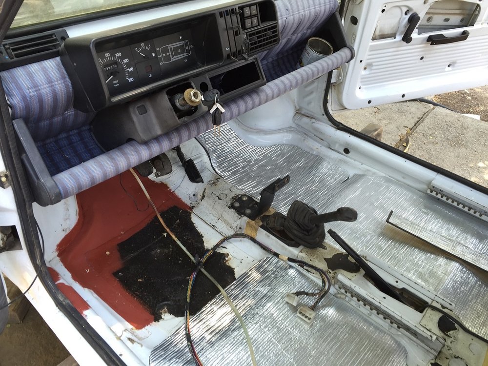

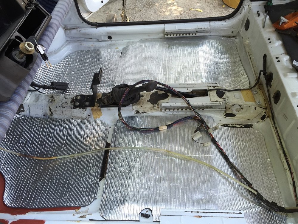

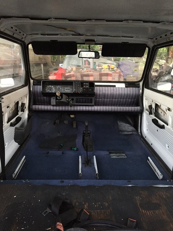

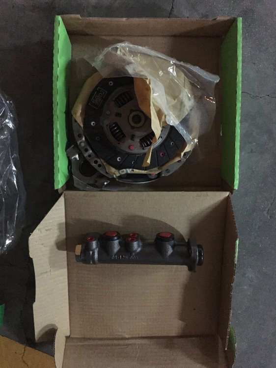

  15. הצד של הדבק הוא שחור

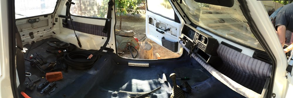

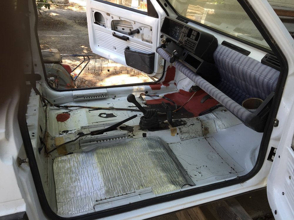

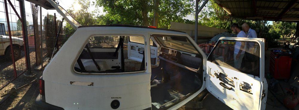

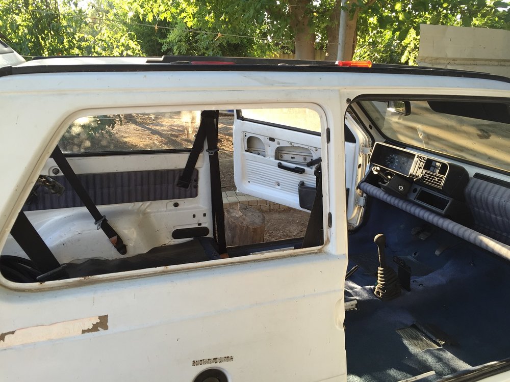

  17. ועוד כמה תמונות מסוף אותו יום:

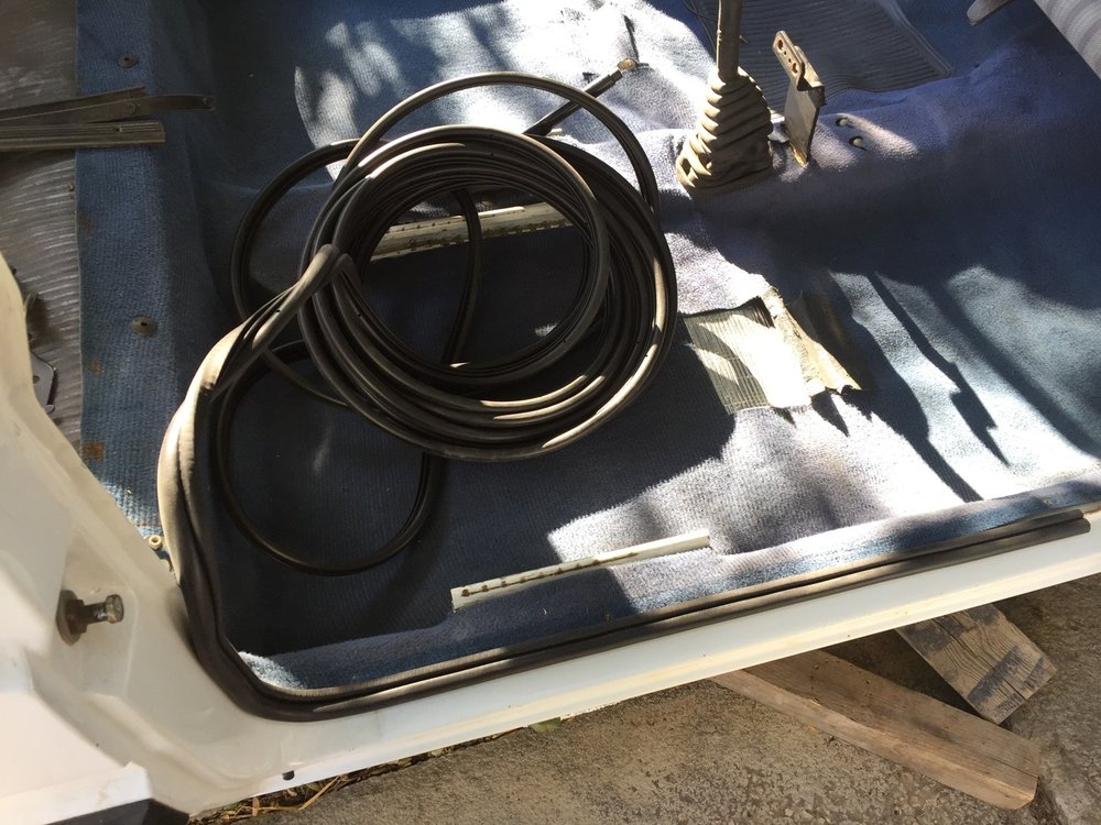

  18. אז הנה עוד כמה תמונות מאותו יום מכונן בתולדות הפיאט לדורותיה: הבידוד תופס מקומו על קרקעית הרכב: השטיח המקורי שעבר כביסה עצבנית חזר אל מקומו כמו גם כל הלייסטים שהחזיקו אותו: משאבת הבלם החדשה שתפקידה להאט את הרכב (לעצור זה כבר הי-טק בשביל כזה רכב) ממוקמת במקומה: כל גומיות המסגרות לדלתות ולחלונות הוחלפו. אגב הגומיות כלכך פשוטות שנמצאו ללא בעיות, ונקנו במטר רץ (גומי ת"א). איזה כיף לשפץ רכב כזה..!

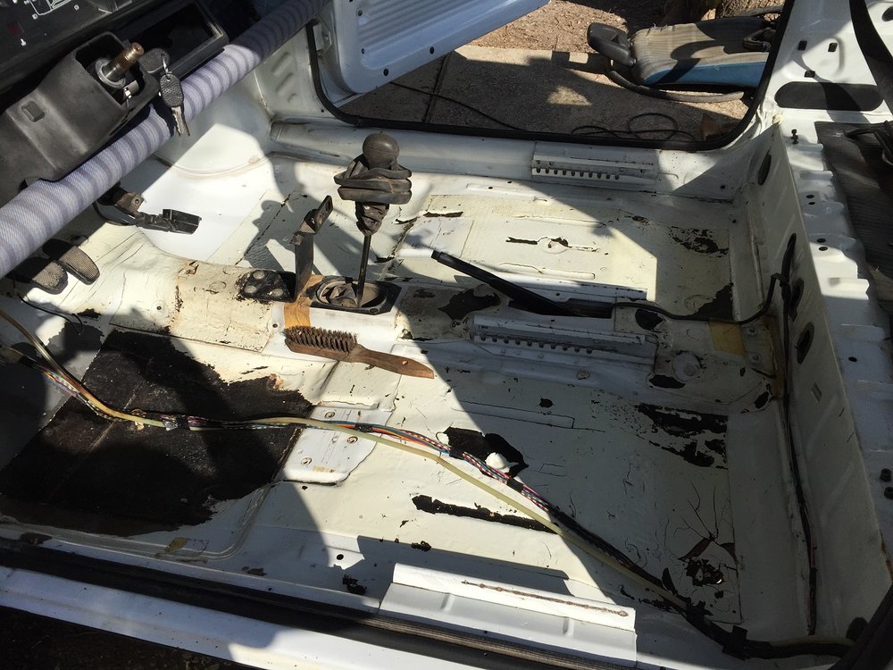

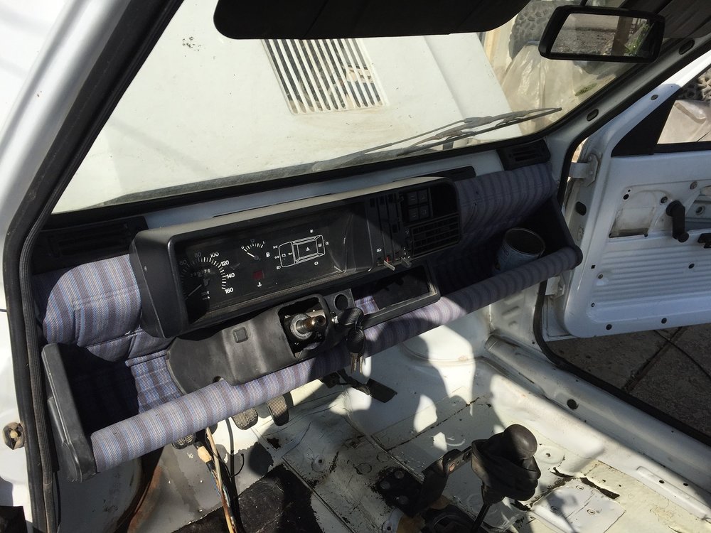

  19. כמה שאלות שאני הייתי שואל את עצמי במקרה שלך: 1) כמה יעלה שיפוץ? גם כאן העלויות יכולות לטפס למחיר מנוע מייבוא.. 2) ואם חיפשתי מישהו שיהיה מוכן לשפץ ולא כל-כך מצאתי - האם זה מעיד על משהו? (רמז: שלא משפצים כזה מנוע או לפחות שיפוץ כזה הוא נדיר ...) 3) ואם לא מצאתי בקלות מישהו שישפץ כזה מנוע - אז גם אם אני אמצא יעלו ספקות לגבי טיב השיפוץ ומחירו... נראה שהגעת לנקודה המפורסמת שבה עלויות התיקון נושכות חזק את הכדאיות של המשך השימוש ברכב. ברכבי יוקרה הנקודה הזו כואבת בהרבה. בתור אחד שהיה בסרט של החלפת מנוע ברכב יקר (אצלי לא היתה בכלל התלבטות) הייתי הולך על מנוע מייבוא מיבואן אמין או ישירות דרך המוסך. יש מצב ששיפוץ יעלה הרבה יותר ורמת הביצוע לא תשתלם. אם מחירי הרכבים כאלו נמוכים -אולי אפילו שוקל קניית רכב נוסף לטובת המנוע.

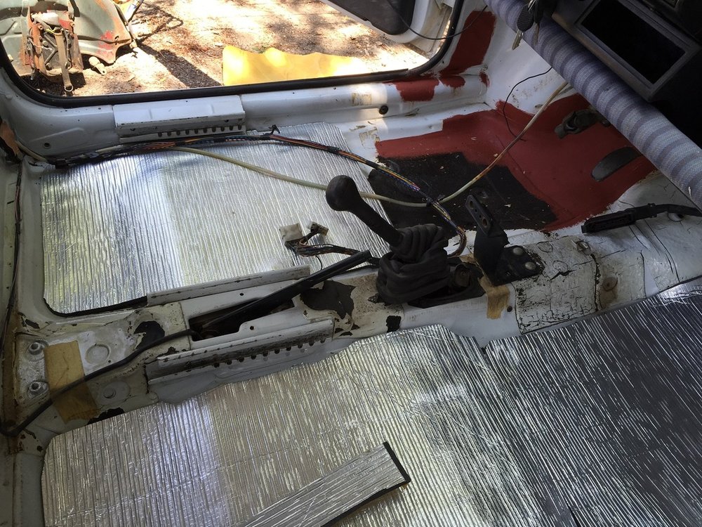

  20. בשלב הבא אחרי שהקלאץ מצא את מקומו על תבורו של המנוע- העבודה התחלקה לשתי משימות מקבילות: האחת- עבודה קשה, שחורה וסיזיפית של הרכבת חלקי הפרונט תוך זחילה מתמדת מתחת לרכב, והשניה עבודה נקיה ונינוחה של דיפון הקבינה בחומר בידוד. כמובן שהשוליה שלי בחר (כלומר בחרתי בשבילו- בכל זאת הוא אח צעיר שצריך לתת לי כבוד עצמי) לזחול מתחת לרכב, ואני התנדבתי למשימה הקשה של לחתוך חומרי בידוד ולהדביקם אל רצפת הרכב. מצד שני מצאתי עצמי הופך ל״לך תביא״ שלו בשביל כל בוקסה שהיה צריך כך שאני לא סגור מי דפק פה את מי.. בכל אופן מלאכת החיתוך והבידוד מצאה אותי נהנה מאוד תוך שאני מהרהר ומפנטז איך ישמע כאן הדארק-סייד-אוף-דה-מון בפול ווליום אחרי התקנת הסטודיו שאני בונה ברכב תוך הרהורי בחירה דמיוניים של מערכת שמונה מאות וואט- שמונה-רמקולים-וסאב שלא תהיה פה. ביננו - לא ישמע כלום כי אפילו את הדלתות מבפנים דיפנו בעיקר עם פח. אז היום הזה הסתיים כשהרכב מדופן ומבודד למשעי, הפרונט מורכב ללא דופי, ואח שלי מקלל כי כולו עקוץ מנמלי אש (כן כן יש כאלו בארץ) שהגיעו לפני כמה שנים כנוסעות סמויות על גזעי עצים שהגיעו מאפריקה למפעל עיבוד עץ סמוך.. (עוד תמונות בהמשך)

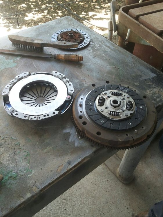

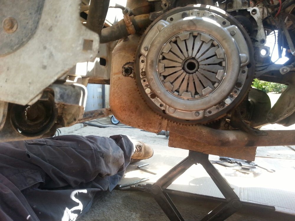

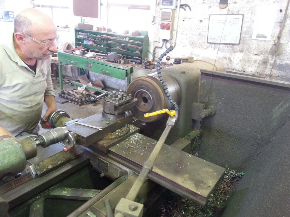

  21. הקלאץ על המנוע חורטים גלגל תנופה. קצת צבע יסוד על האיזור החשוף (נוזל הבלמים עשה בו שמות) :

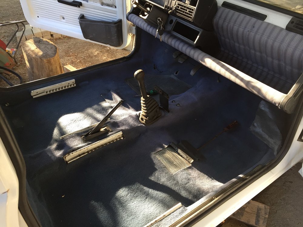

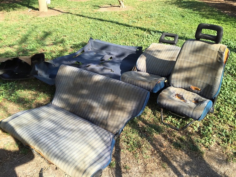

  22. כמה תמונות: תא נוסעים נקי. המושבים לפני הריפוד החדש.בהמשך יתווסך בידוד וכמובן מושבים מרופדים. הקלאץ החדש ומשאבת בלם. מחירי ריצפה! הכריות בלם שלא נמצאו בארץ. החדשות כבר כאן. (היונה הגיעה) הקלאץ החדש על גלגל התנופה החרוט: הקלאץ מורכב:
