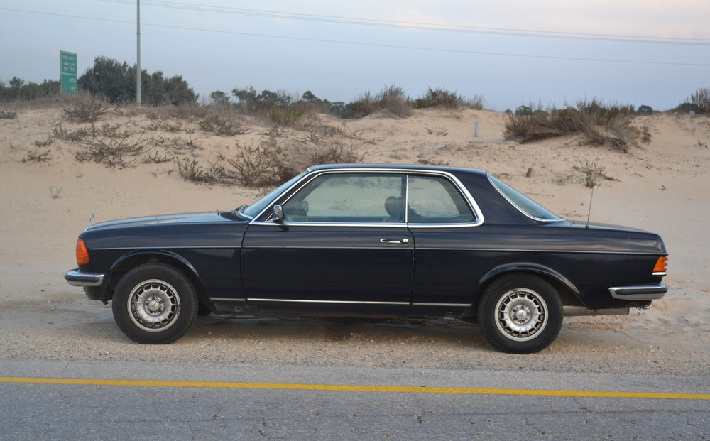

המראות של המרצדסים האלו בשירות בלבנון נצרב לי חזק בתודעה. זה מה שלקח אותי לקנות אחת כזו ברבות הימים. מתגעגע אליה... -

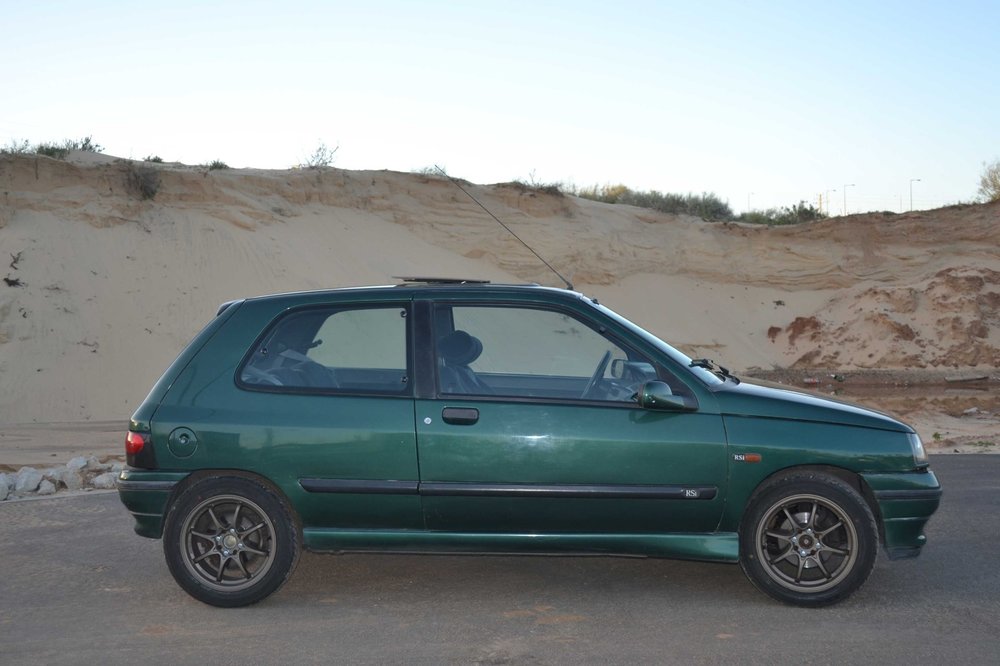

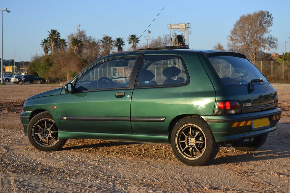

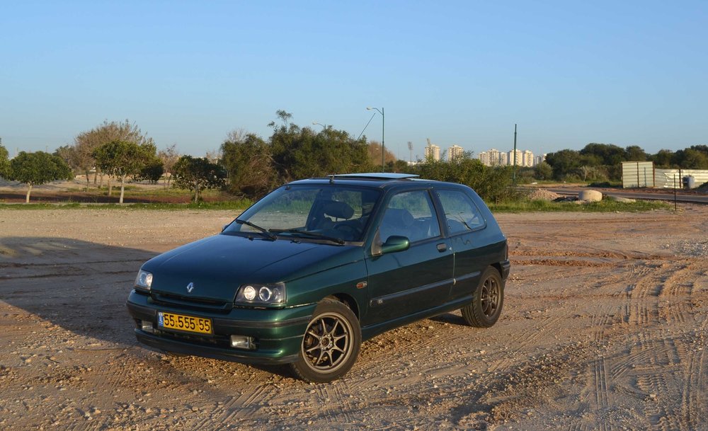

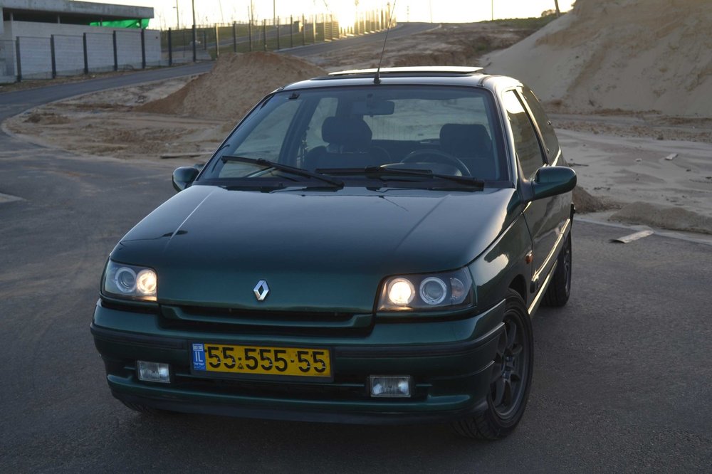

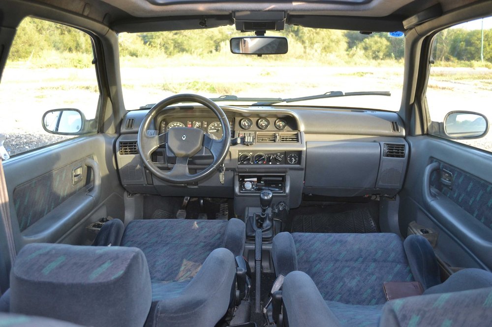

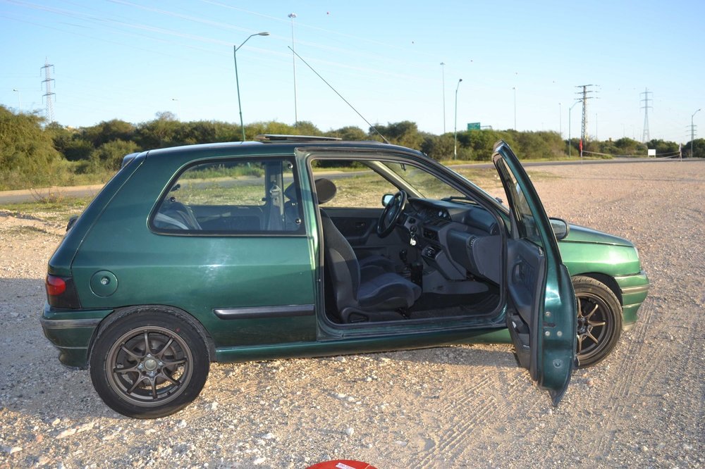

למכירה רנו קליאו RSI - שמורה ויפה.
orenuchx פרסם הודעה בנושא של orenuchx בתוך מכירה - מכוניות ואופנועים בלבד
