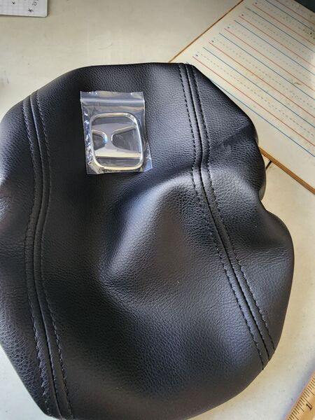

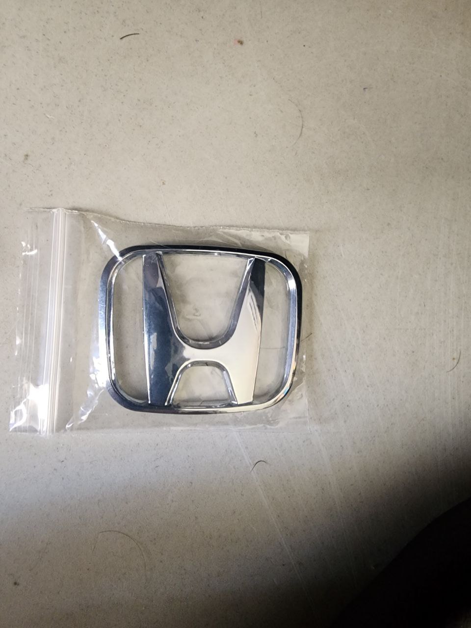

  13. היי חברים, בגלל טעות במידות , אני מוסר בחינם , סמל הונדה 40*50 ממ, + כיסוי למשענת יד, הונדה סיביק 2007-2010 אזור משגב
