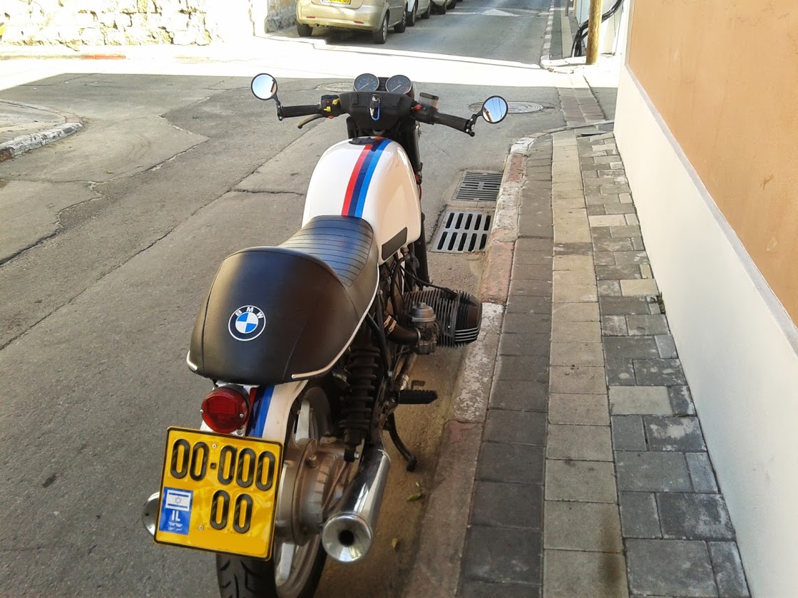

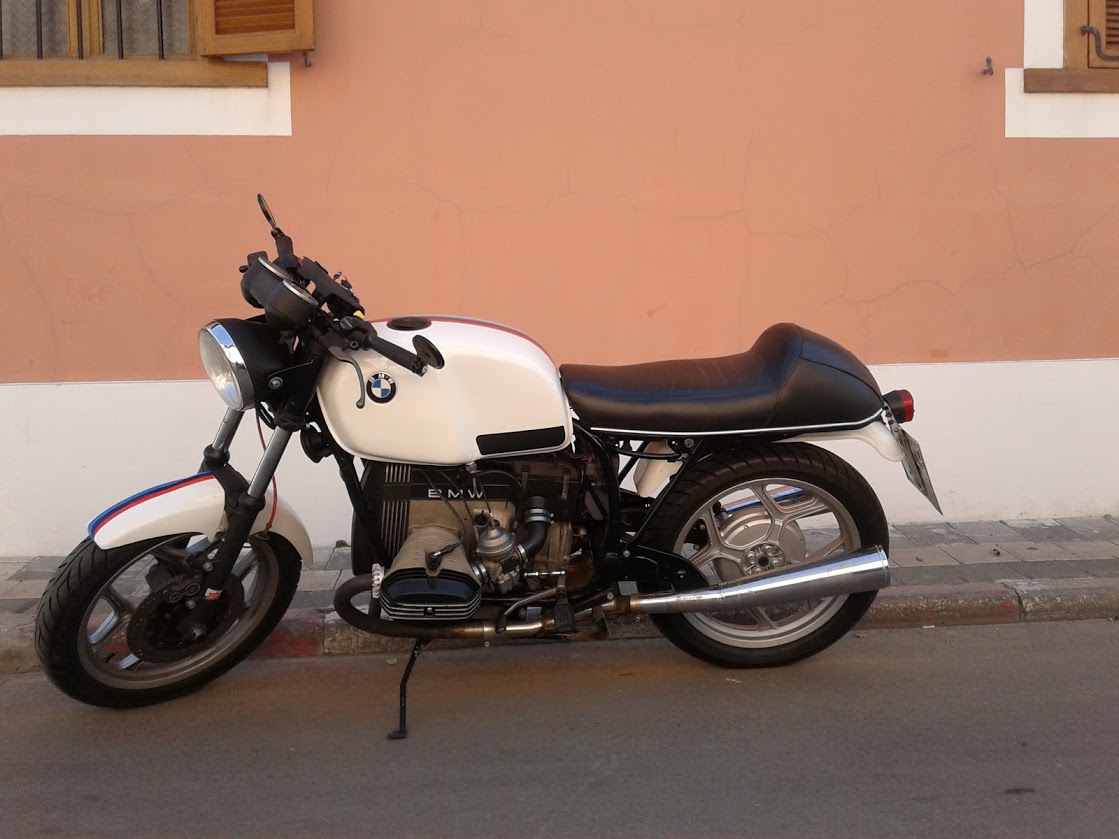

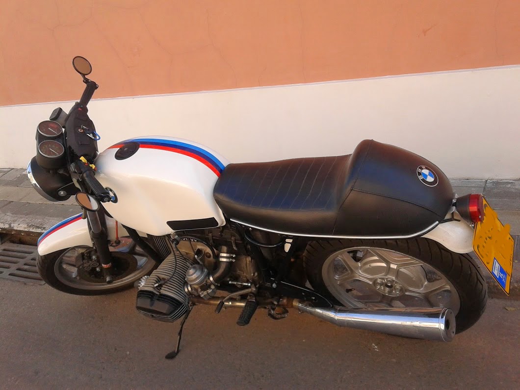

הי במקור היה יושב פועל מיומן ומושך מכחול לאורך הכנף/מיכל ומצייר את הפס באומנות ובמיומנות. מנסיוני הצנוע בשיפוצי בימרים לא מכיר כזה אומן בארץ ולכן עשיתי את זה בזמנו בעצמי... מה שכן צבעי מיומן יכול לעשות זאת ע"י פסי מיסוך דקים וצביעה של הפס ע"ג המיכל/כנף. אם תרצה אפנה אותך לצבעי שביצע כזא עבודה. אורן

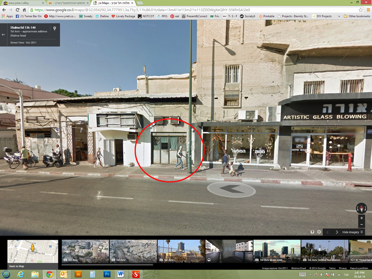

אם זה המשה שאני מכיר לא נראה לי שהוא עבר משם. זה המקום של המשה שאני מכיר (רחוב סלמה) - האם היית שם? בכל מקרה אני יכול להשיג פרטי קשר - אם לא מצליח לך רק תגיד ואני אברר. אורן

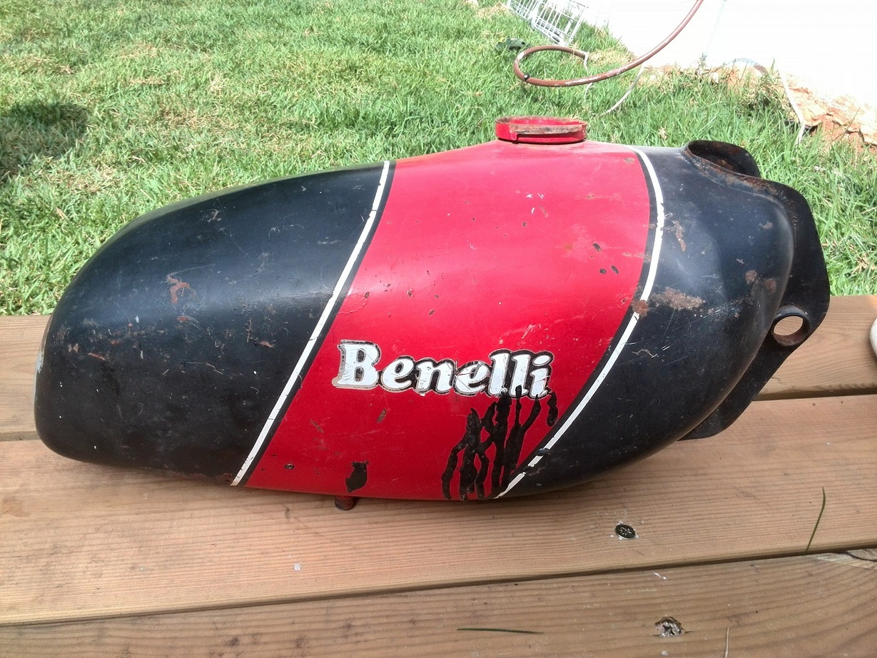

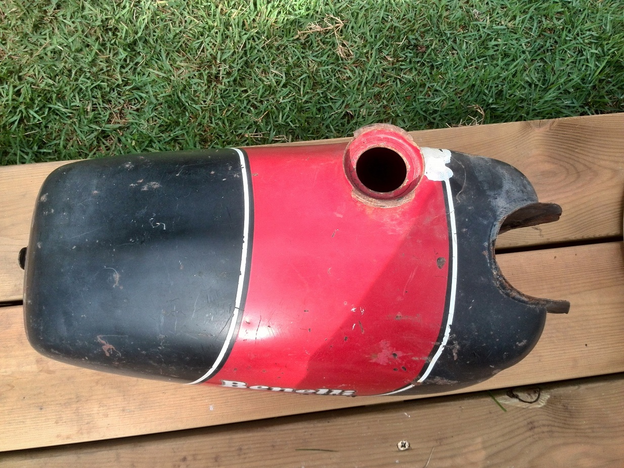

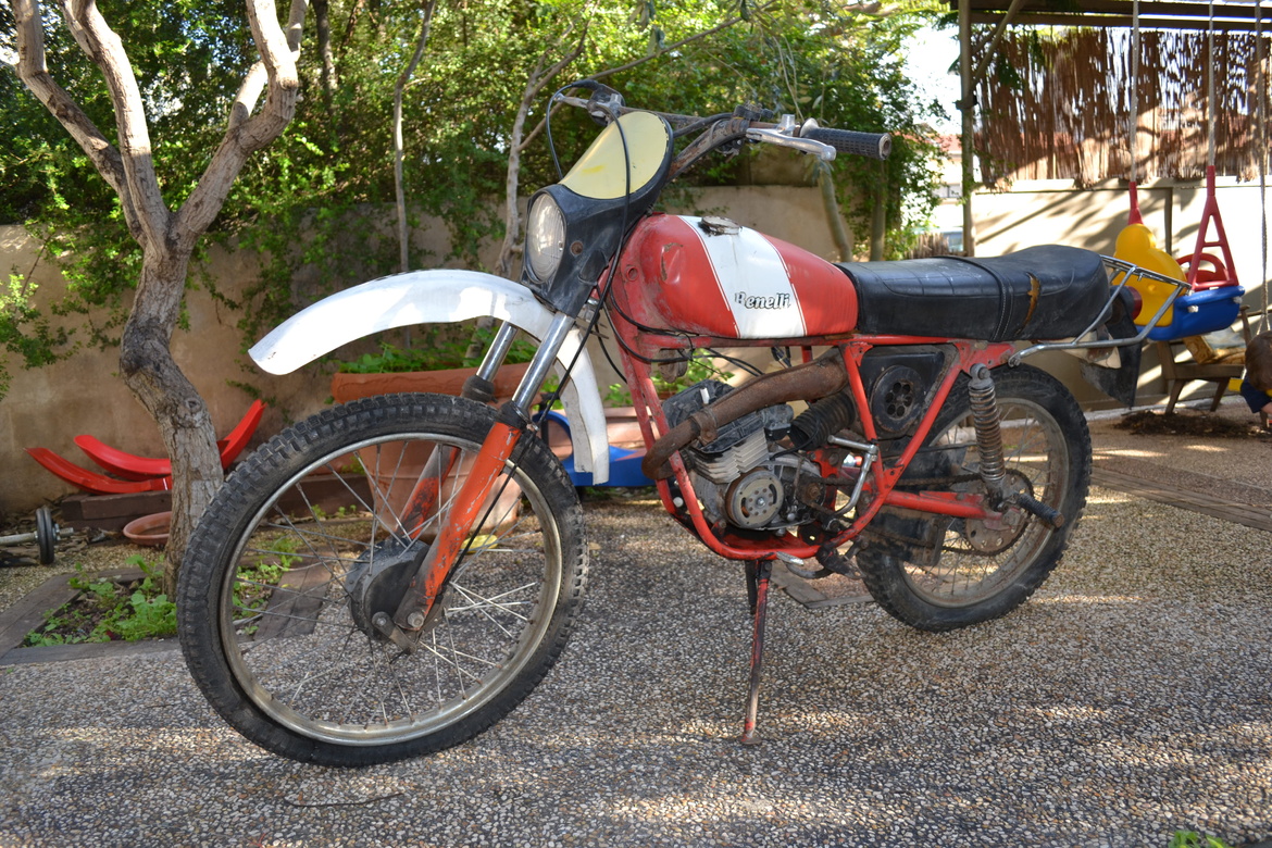

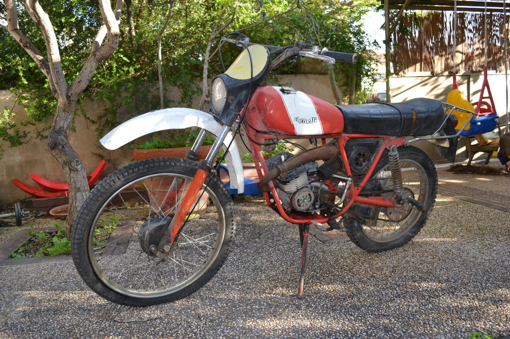

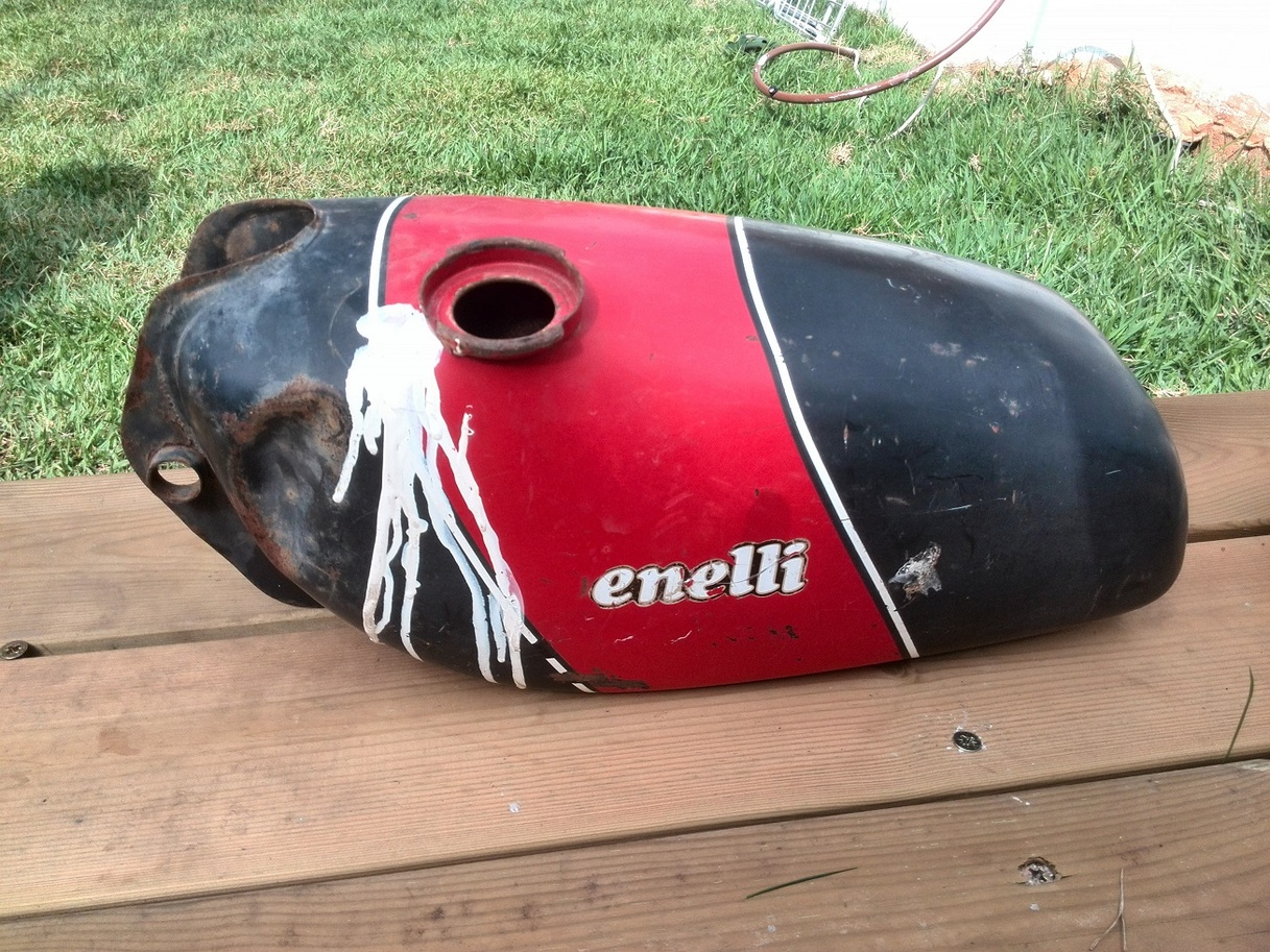

למכירה: מיכל דלק של אופנוע Beneli Cross 50 CC (האופנוע בתמונה להמחשה) המיכל תקין וללא חלודה פנימית עם כמה דנטים פה ושם. צבע מקורי (חוץ מהלבן ) 250 ש"ח. נמצא בתל אביב. אורן 0547999404 -

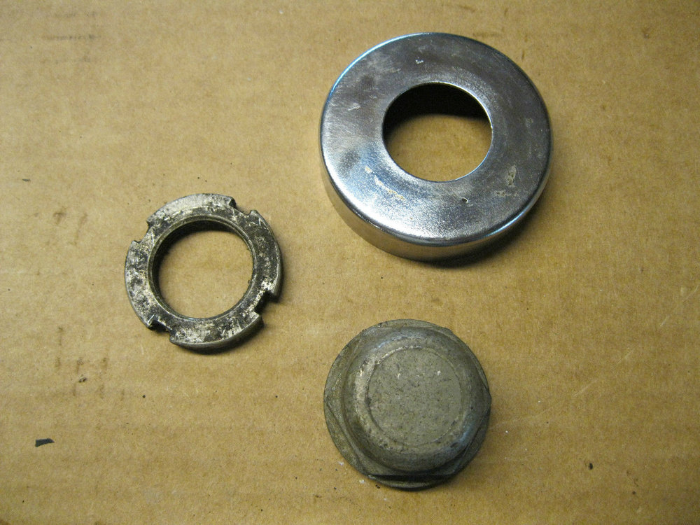

הי ליאור, מדהים! מחכה להתפתחויות נוספות בכליון עיינים. רק דבר אחד - עכשיו שאני רואה את הכל מורכב רציתי להגיד שאתה חייב "מכסה" לכיסוי המיסב העליון. המכסה הזה צריך לכסות את המיסב ולשבת מתחת לאום הכתר (זה שמתחת למשולש העליון). אם לא יהיה מכסה כזה בכל גשם קל המים יחדרו למיסב העליון ישטפו את הגריז ויגרמו לקורוזיה. החלק שאתה צריך להשיג/לייצר נראה כמו הימני העליון שבתמונה: אורן -
