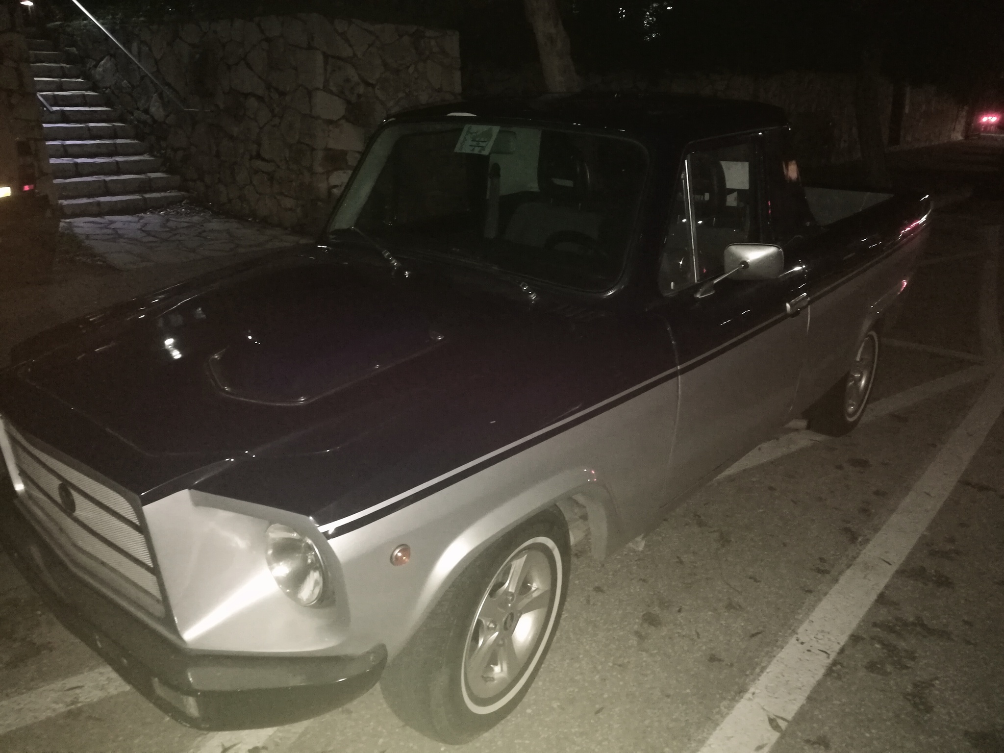

כבר שלושה ימים שאני עובר על השרשור המאלף הזה מתחילתו (הגעתי בינתיים לעמוד 120, תחילת הצביעה).
ממש במקרה, יצאתי הערב מביתי ופגשתי בלייב את טינה (הוריו של און גרים מולי), אחרי כמה פעמים שכבר ראיתי אותה.
איכות הצביעה נראית גם בחושך, אחרי 6 שנים, כמו גם רמת השדרוג שעבר הרכב בכל הגזרות.
מאחל לאון שימשיך להנות מטינה (ושיבוא איתה יותר, לא רק עם הוולבו/סובארו :-P).
בידידות, השכן ממספר 25
[ATTACH=CONFIG]514115[/ATTACH]
תודה רבה!
אכן הצביעה המשובחת כבר מחזיקה למעלה משש שנים ועדיין נראית נפלא. הוכחה שאם מבצעים את כל תהליכי הצביעה כמו שצריך, אפשר לבצע צביעה איכותית גם על גבי פיברגלס.
וכן, אתה צודק, אני צריך לנסוע בה יותר. אבל מה לעשות שיש במשפחה יותר ישבנים ממספר הכיסאות בטנדר... אז לעת עתה היא משמשת אותי בעיקר בסופי שבוע.
