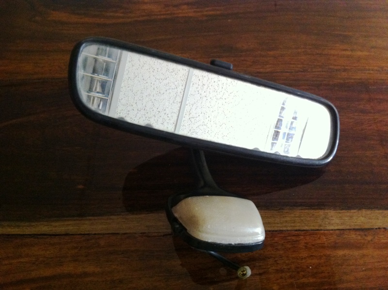

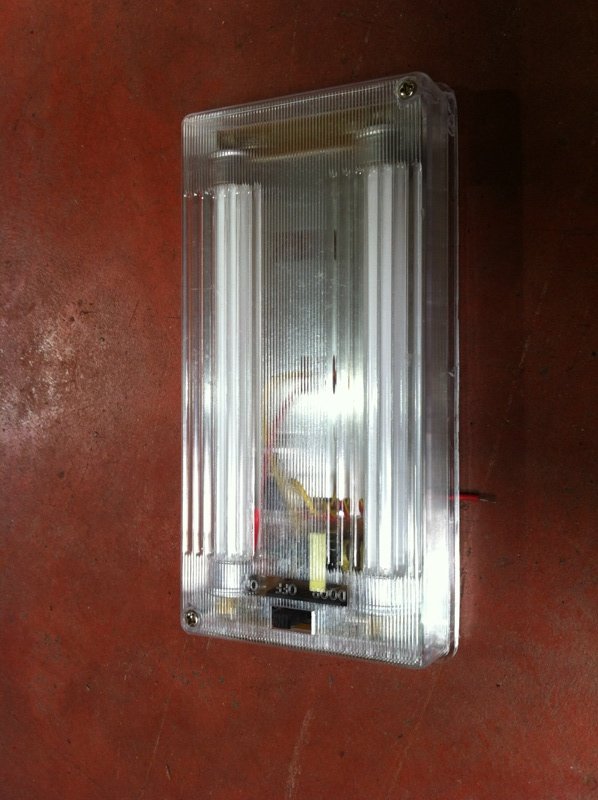

עוד משחר ההיסטוריה, או לפחות מהשלבים הראשונים של השיפוץ, החלטתי שאני לא מתעתד לדבוק במקוריות ויהי-מה, אלא לשנות/לשפר או לשדרג היכן שניתן. אחת הנקודות שתפסו את עיני הייתה תאורת הפנים. במקור היא הוברגה דרך ריפוד הגג לתוך קובית עץ שהודבקה על התקרה... לא סידור שאני רוצה לחזור עליו.
אז עלה רעיון: להשתמש במראה פנימית משולבת עם יחידת תאורה. אלא שכל המראות שמצאתי הן עבור מכוניות בעלות שמשה קדמית משופעת מאוד (כמקובל במכונית מודרנית), או יחידה בלויה מאוד. אז נראה לי שאני יורד מהנושא ועובר למראה פנימית מודבקת על השמשה ויחידת תאורה נפרדת.
נסעתי לחפש יחידות תאורה כאלו ואין מבחר. כל שהצלחתי למצוא היה סוג אחד. לא סגור לגביו.
אז בבקשה: למישהו יש רעיון למראה פנימית משולבת תאורה, או ליחידת תאורה פנימית מסוג אחר, שעשויה להתאים? זה המקום לשפוך את הלב... :-D
1. מראה פנימית משולבת תאורה - במקור מדייהטסו שרייד. הבעיה: ישנה ומרוטה.
2. מראה פנימית משולבת תאורה - במקור מסוזוקי ג'ימיני. הבעיה: שיפוע השמשה חד מדי עבור השמשה הכמעט אנכית ברום.
3. הפיתרון הסביר: מראה פנימית נפרדת ומודבקת על השמשה הקדמית.
4. וזו יחידת התאורה שמצאתי. לא אסטטית למראה, אבל מאוד יעילה.
5. היתרון: היא היחידה בה (כמו במקור), האפשרות למצב הפעלה אוטומטי, או לפי דרישה.

יחידת תאורה מבוססת אורות פלורוצנט זה די פאסה.
לא מצאת משהו ע"ב לדים ? - הרבה יותר יעיל !
כל האוטו הזה הוא די פאסה לא? :wink:
אם הייתי מוצא פיתרון אחר ומניח את הדעת, לא הייתי מעלה שאילתא לפורום...

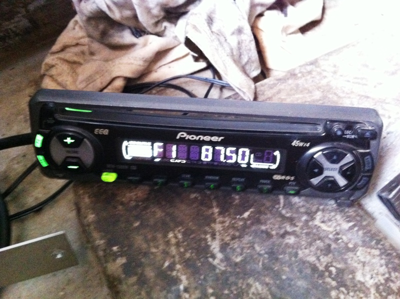

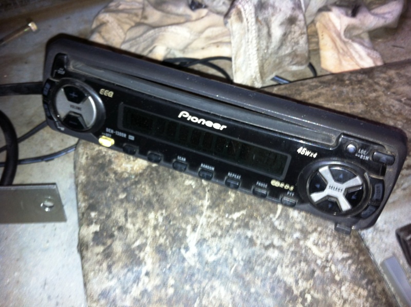

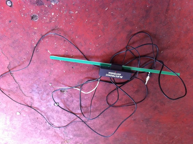

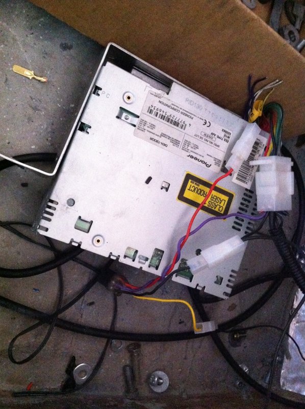

תזכורת: עלה הרעיון לעשות רדיו מפוצל. כלומר, המקלט עצמו יטמן בפינה כלשהי, הפנל יודבק על לוח המחוונים. אז לדגל נקרא ישראל, שלקח רדיו כזה וביצע בו את זממו. עכשיו הגיע הזמן להתקין אותו.
וכרגיל, גם משימה פשוטה כמו הרכבת רדיו, נהפכת באוטו שלי למשימה ארוכה ומורכבת. מזל שהקצבתי יום שלם לכל משימה...
1. מקלט הרדיו שהותאם על ידי ישראל למשימה. מאחר שמיקומו בלתי אפשרי לנגישות יום-יומית, נעשה ויתור על אפשרות שימוש בדיסקים וכדומה. כמו במקור לפני שלושים שנה, יהיה רק רדיו. אבל איכותי יותר. מבעוד מועד חיווטתי לאזור צמת פלוס ומינוס הדרושים להפעלת הרדיו וכן העברתי חוטים לרמקולים שימוקמו בדופנות הצידיות האחוריות, מאחורי ראשי הנהג. ויתרתי על האפשרות לשים רמקולים בדלתות.
2. וזהו הפנל "בשלט רחוק", שימוקם במרכזו של לוח המחוונים.

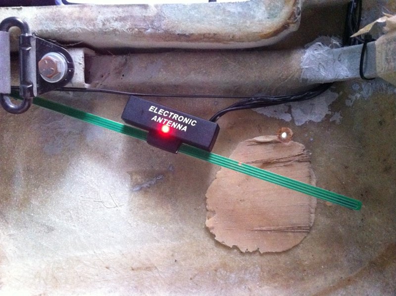

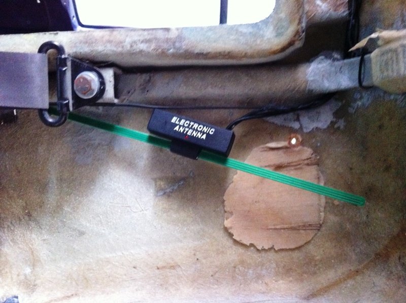

3. מאחר שאיני רוצה אנטנה מזדקרת כמו פעם, בחרתי באנטנה חשמלית, שאמורה להיות מוסלקת אף היא.

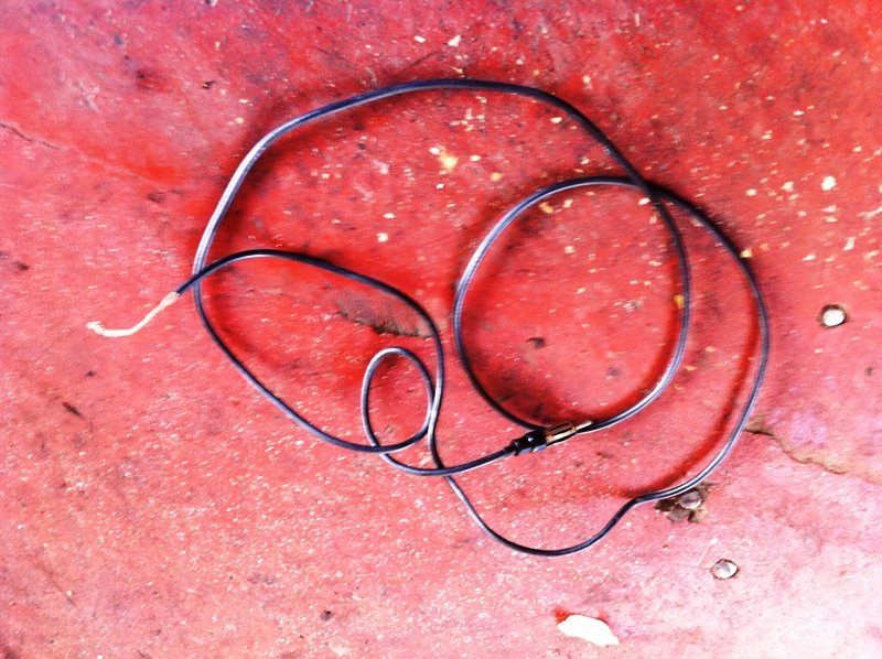

4. חוץ מהזנת כבל אנטנה למקלט, היחידה הזו זקוקה גם לפלוס ומינוס, כאשר עדיף שכבל המינוס שיהיה מסוכך. אין לי מושג למה. ינון החשמלאי המליץ - אני מבצע...
5. המיקום הפוטנציאלי של האנטנה. תלוי בדיקה מוקדמת של קליטה והפרעות.
6. מחברים את הזנת המתח למקלט, ו... הפנל עובד!
7. ואחרי התאמה קטנה, דרך היציאה של הרדיו להפעלת מנגנון אנטנה חשמלית (שעולה ויורדת), גם האנטנה החשמלית עובדת.
עכשיו צריך לחבר רמקולים ולבדוק שהמערכת עובדת.
המשך יבוא.

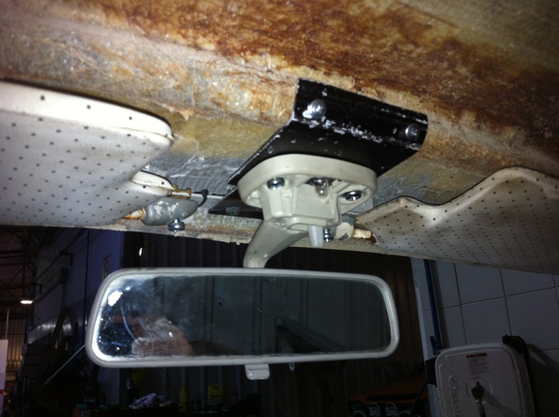

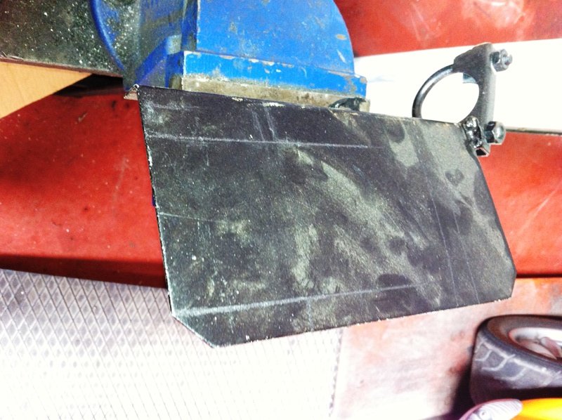

לפעמים הפיתרון לבעיה, נמצא ממש מתחת ליד. לפעמים - לא, ואז צריך לנסות להיות יצירתי. לפעמים המחשבה מקובעת בדרך פעולה מסויימת וזה מגביל את היצירתיות. למוד נסיון אני וכשאני מגיע למבוי סתום, או שנראה לי שהפיתרון שמצאתי לא מספק אפילו עצמי, אני מזמן ועידת פיסגה. לניר בן-ארי יש דרך הסתכלות שונה ממני על דברים מסויימים ולפעמים הוא רואה פיתרונות אחרים שנסתרים מעיני. אני אוהב להתייעץ איתו. לא תמיד מסכים, לפעמים מתעקש על דעתי. לפעמים הוא מתעקש איתי ומפעיל את זכות הווטו שלו.
בדרך כלל זה נגמר בזה שאני מאיים עליו ב-"חכה-חכה, נגיע להשקה ורק אז אתה תדע אם אני אגיד שמה שקורה כאן זה בזכותך או בגללך". :wink: אבל אין לי מנוס, אלא להודות שהרבה מהרעיונות שלו מיושמים בטנדר.

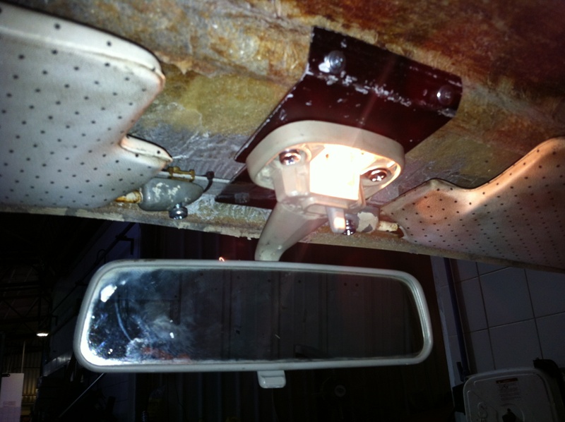

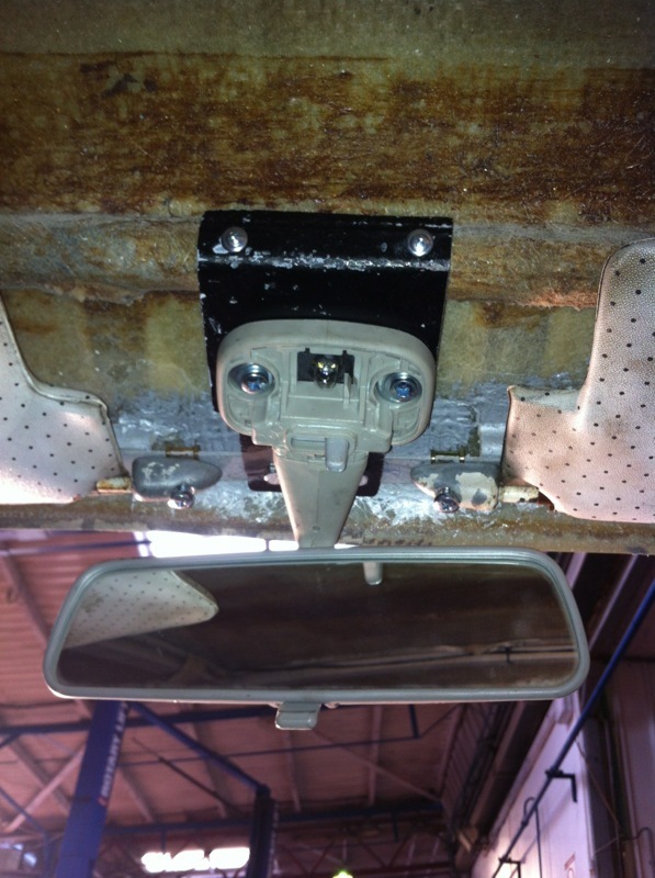

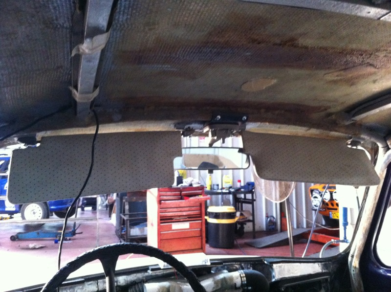

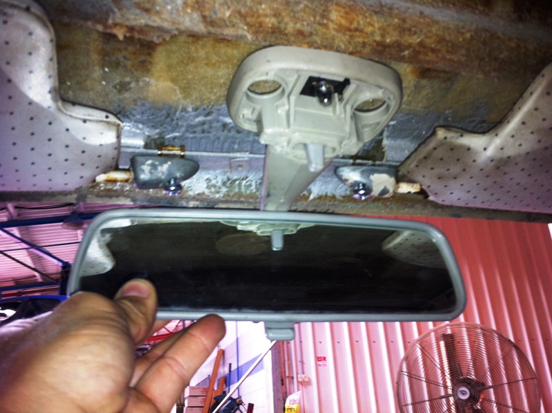

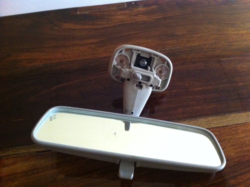

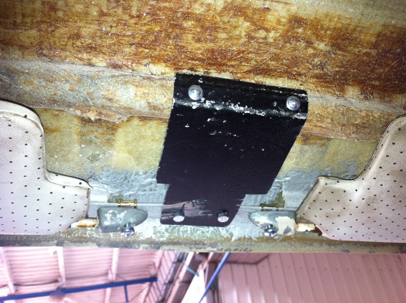

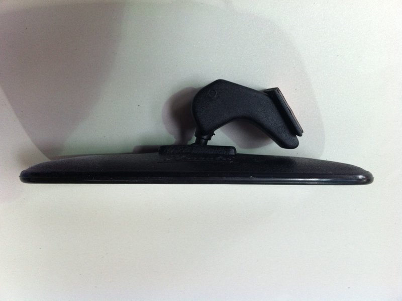

ומעשה שהיה, כך היה. המראה המשולבת ביחידת תאורה, של סוזוקי ג'ימיני, שתחילה חשבתי שתתאים, לא נראתה לי בהמשך הדרך שהיא תעשה את העבודה. בצר לי מצאתי מראה אוניברסלית שמודבקת על השמשה ויחידת תאורה גדולה ולא אסטטית למראה. כן, היא ממש לא התאימה בחלק הקדמי של הגג, אבל דווקא בחלק האחורי של הגג - היא נראתה לי מתאימה. כאשר סיפרתי על כך לרענן, הוא איים שהוא יגיע באישון לילה ועם פטיש קטן הוא ישבור את יחידת התאורה הזו... גם ניר עיקם את הפרצוף וכבר למדתי שכאשר שניים אומרים לך שאתה טועה, אל תקשיב להם... אבל ניר פנה אל הלב שלי. "אל תוותר, לא בשלב הזה, תשמור על רמה". הוא ידע שהצד הפולני שלי ישאר מיוסר אם אעשה אחרת.
יאמר לזכותו, שהוא גם מצא את הפיתרון והציע להרכיב את המראה של הג'ימיני באותו מיקום, אבל טיפל'ה אחורה ועל גבי תושבת ולא מול חורי העיגון המקוריים של המראה המקורית. באחת זה פתר את בעיית השיפוע של המראה, מאחר שרגל השלישית של המראה כבר לא תצמד למראה. אז ניר השאיר אותי הרעיון ואני נשארתי לתכנן את התושבת של היחידה הזו.
וככה זה נראה:

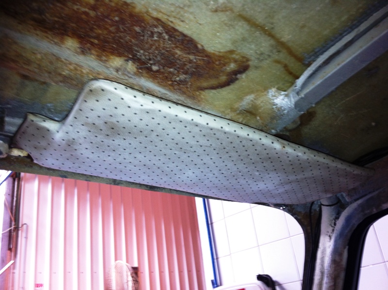

1. לפני שמנסים להרכיב את המראה למקומה, צריך להרכיב מחדש את סוככי השמש. בנקודה זו, ירדתי מהרעיון להתאים סוככים אחרים. אלו, המקוריים, ירופדו מחדש בבוא העת.
2. וזו המראה החדשה והמיקום המשוער שלה.
3. עכשיו צריך לבנות את התושבת. לראשונה, השאריות של הלוטוס משמשות את הרום ולא להיפך...
4. וזו התושבת החדשה, שמעוגנת מנקודות החיבור הישנות של המראה המקורית ל-"קשת ההתהפכות" (המקורית!).
5. עוד קפיצה קטנה קדימה, אחרי שבאמצע התושבת חתכתי חור עבור מעבר החוטים ליחידת התאורה והמראה מעוגנת למקומה.
6. בדיקה של זוויות הראיה לאחור מאשרת - הכל תקין.
7. עוד לא סגור אם בעת הרפדות מחדש נשנה את סוככי השמש, כך שלא יעמדו בדרכה של המראה, או שלא. הזווית שמגיעים הסוככים טובה למדי גם עכשיו.

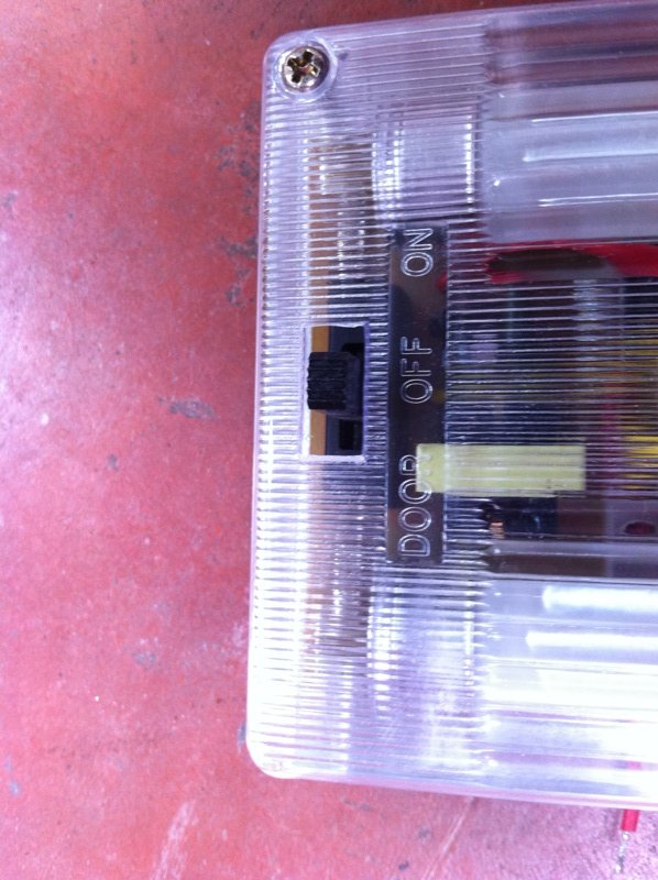

8. אז כל שנותר הוא לחבר את חוטי החשמל ולוודא שהמערכת עובדת. והיא אכן עובדת! במצב הפעלה רגיל וגם דרך פתיחת הדלתות.
אז זהו? אהה, בערך. את המראה קיבלתי כאשר כיסוי הפלסטיק חסר. ניסיון להשיג כזה חדש נתקל בבעיה. יבואן סוזוקי לא מייבא את החלק הזה בנפרד. אז אפשר לקנות מראה קומפלט חדשה (לא יקר במיוחד - 330 שקלים לערך), או לנסות למצוא יחידה משומשת. ישנה עוד אפשרות והיא להתאים כיסוי כזה מיחידת תאורה של סוזוקי אלטו, שנראית דומה להפליא. עלות הכיסוי היא 13 שקלים... אז נפתחה הזמנה. מקסימום, אם הכיסוי לא יתאים, לא נאכל ארוחת צהריים בפעם הבאה שנגיע למוסך...
