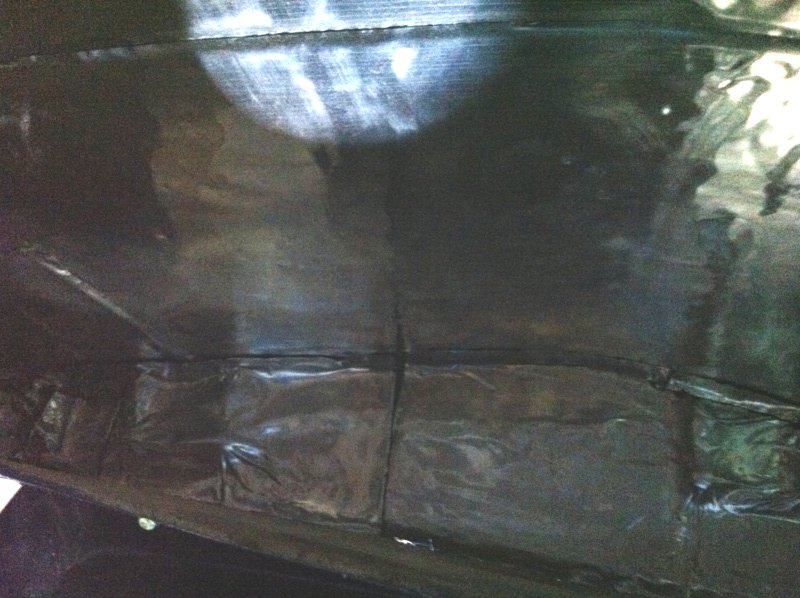

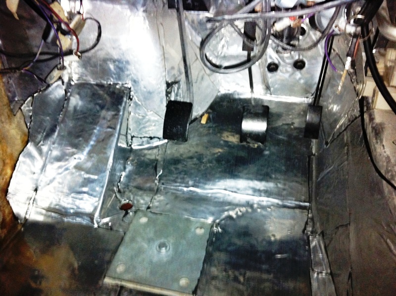

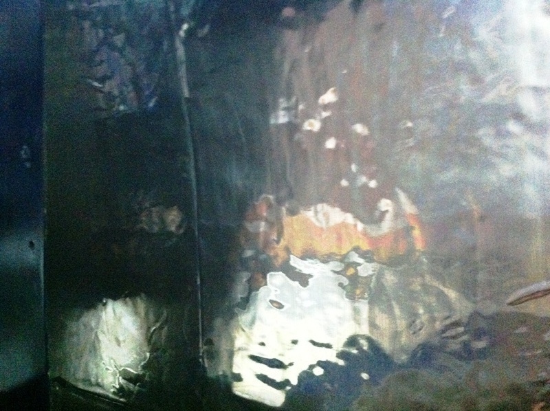

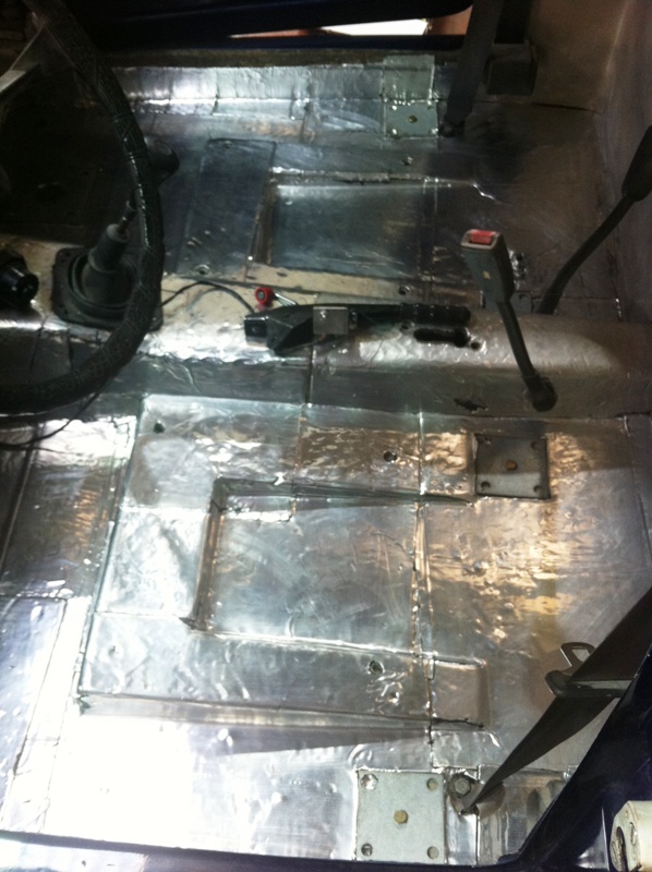

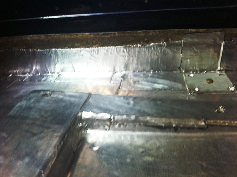

והפעם: המשך למשהו שהתחלתי ממש מזמן וכעת הגיע הזמן להשלימו: המשך הדבקת הבידודים על הרצפה.
עד כה נמנעתי לעשות כן כי ידעתי שצריך לעבוד בתא הנוסעים וכי הבידודים עשויים להיפגע בעת העבודה. כעת העבודה היא לקראת תומה ולפני שהרכיב מחדש את לוח המחוונים, קל יותר לעבוד במרווח בלעדיו - אז זו הזדמנות להשלים את העבודה. כמובן שאם כבר מתחילים, אז נבודד גם את חלקם הפנימי של הדלתות.
מדובר בעבודה די סזיפית וממושכת בזמן ואין הרבה מה להסביר על התמונות, או להוסיף חוץ מהעובדה שהדבקתי את הבידוד סביב פלטות החיבור בין הבודי לשלדה ולא על הפלטות בכדי למנוע הוספת גבוה וכן שבבוא היום, את הפלטות הללו תשכך שכבת ספוג מתחת לריפוד. ועוד משהו: אני מלא סקרנות באשר להשפעה של הוספת הבידוד על הפחתת הרעשים וחום. כבר כעת נרשם הבדל ניכר בנקישה מבחוץ על הפיבר באזור בו אין בידוד (רעש חלול) לבין אזור מבודד שנשמע אטום.
קרב היום...

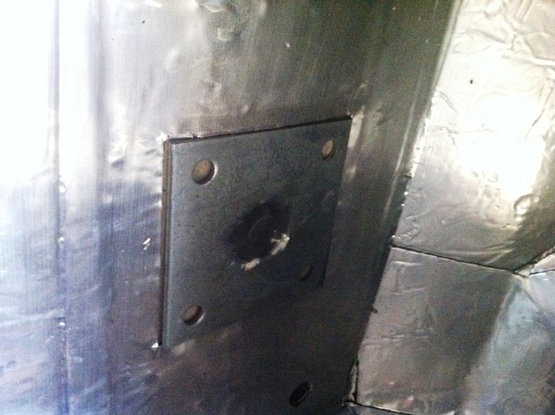

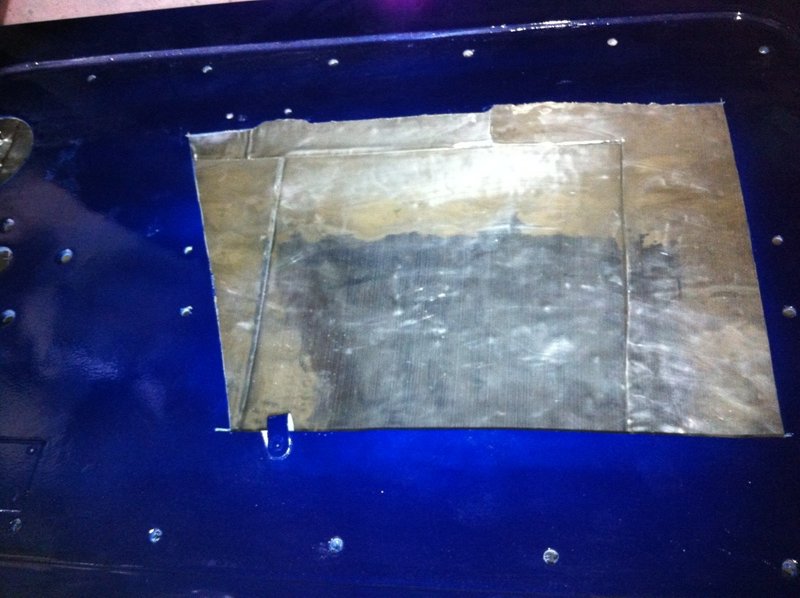

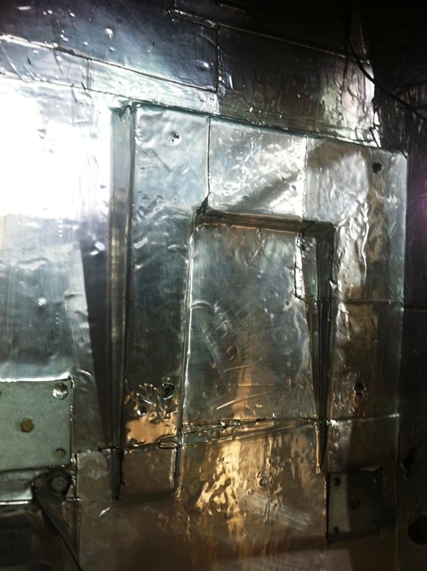

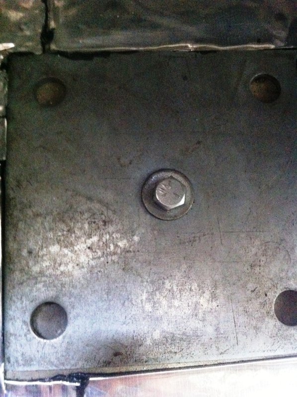

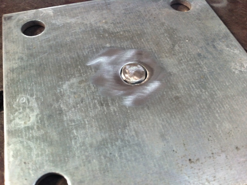

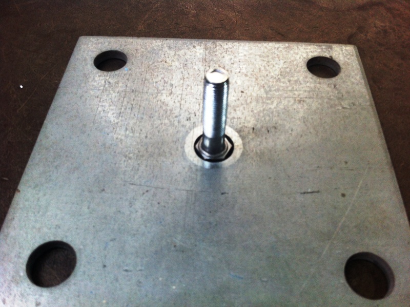

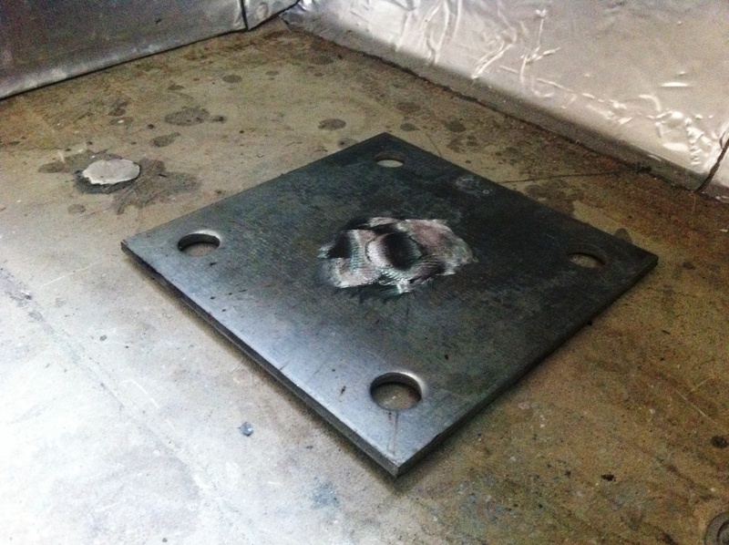

תזכורת: גוף הפיבר של הטנדר מחוזק לשלדה באמצעות 12 ברגים. ארבעה ברגים ברצפת הארגז, שניים תחתונים מתחת לארגז ועוד שישה בתוך תא הנוסעים - שלושה בכל צד. הברגים הכי קדמיים המחזקים בין השניים נמצאים פחות או יותר בין רגלי הנהג/נוסע וזה אומר שכל החלק הקדמי של המכונית - השלדה והמרכב - תלויים זה מול זה ללא נקודות חיבור. שיטה זו יוצרת בעיות, כמובן. בהן שקיעה של החלק הקדמי של הבודי כתוצאה מעייפות החומר של הפיבר וכמובן סדקים בחלקה הקדמי של השלדה כתוצאה מהעומסים הגדולים באזור הזה (גם בגלל שהשלדה עצמה אינה חזקה מספיק). זאת ועוד. השנים אינן עושות טוב לשתלי המתכת המצויים בכל אחת מנקודות החיבור בין השלדה ולבודי והחלודה מנפחת את הפיבר ומחלישה את נקודות החיבור הללו.
בעת השיפוץ של השלדה בשעתו, תיקנתי את הסדקים וחיזקתי את המקומות המועדים לפורענות. גם שתלי המתכת במרכב הוחלפו ויריעות פיבר הוספו בכדי לחזק את נקודות העיגון הללו. אבל לא הסתפקתי בכך והחלטתי שבמקום ברגים קונים שהיו במקור, אשתמש בפלטות חיזוק עליונות וחזקות, שירחיבו את נקודות העיגון הקטנות לשטחים רחבים ובכך יורידו מהעומסים - וכך אכן עשיתי.
וכמובן שכל שינוי יוצר בעיה שדורשת פיתרון... בעוד שהפלטות הצדיות והאחוריות מצויות במקומות בהם כף רגלו של אדם לא תדרוך - החיזוקים הקדמיים והמשמעותיים נמצאים פחות או יותר במקום בו מניחים את הרגליים. אז מניסיון של שנה בישיבה במכונית (בעת השיפוץ) - המיקום של הפלטות אינו מפריע ועליהן עוד תונח שכבת ספוג ומעליה שטיח רך, וכך הן בכלל לא יורגשו, אבל בכל זאת החלטתי לעשות מעשה ולקטום את ראשי הברגים הבולטים מעל הפלטה ופשוט לרתך אותם לפלטה.
הנה, ככה זה נראה:
1. הפלטה הקדמית, עם הבורג ושייבה, כפי שהייתה מורכבת.
2. ואותו הבורג, מהצד השני, שקוע בחור של הפלטה וכך הוא גם ירותך.
3. רק שמאחר ומדובר בברזל מגולוון, צריך קצת לשייף אותו בכדי שהריתוך יתפוס.
4. והנה אותה הפלטה, אחרי קיזוז גובה ראש הבורג, הריתוך והשיוף.
5. ההבדל בגובה ניכר לעין.
