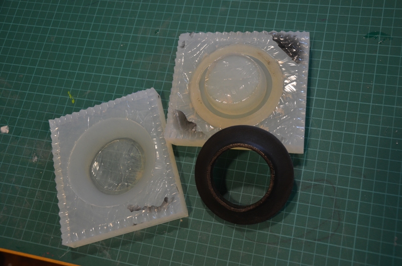

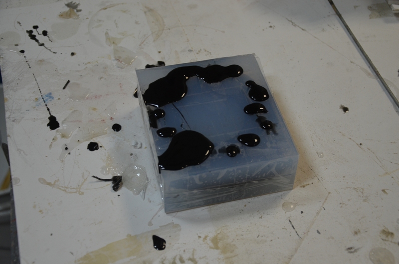

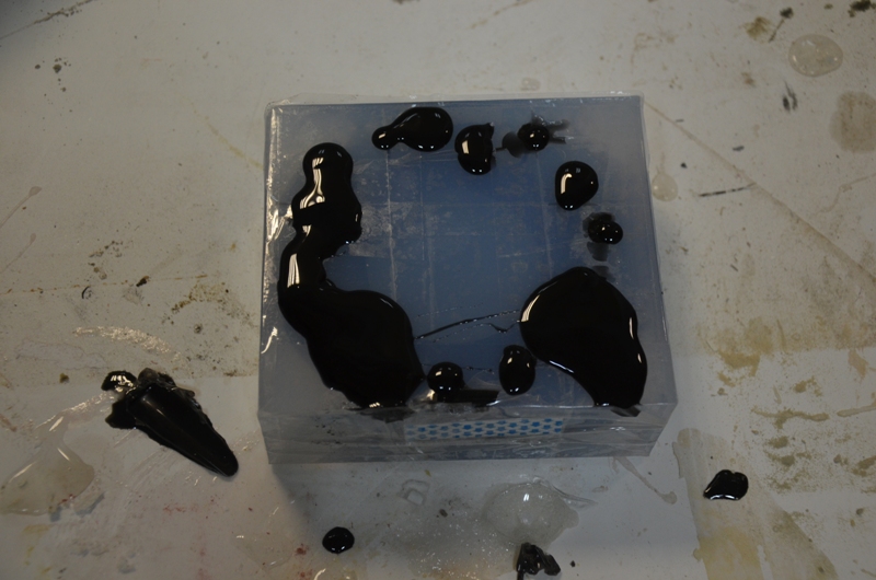

הגענו לשלב המעניין (כלומר, ארז הגיע. אני רק מספר על זה...). יציקת גומיה חדשה מפוליאריטן, מתוך תבנית סיליקון שנעשתה בדמותה של הגומיה המקורית.
בבקשה:
1. תבנית הסיליקון, לאחר שפיכת הפוליאריטן, פלוס פיגמנט שחור.
2. עכשיו כל שצריך הוא לחכות להתייבשות של הגומי, לפני החילוץ מהתבנית.
3. והנה הגומיה המשוחזרת שהוצאה מהתבנית.

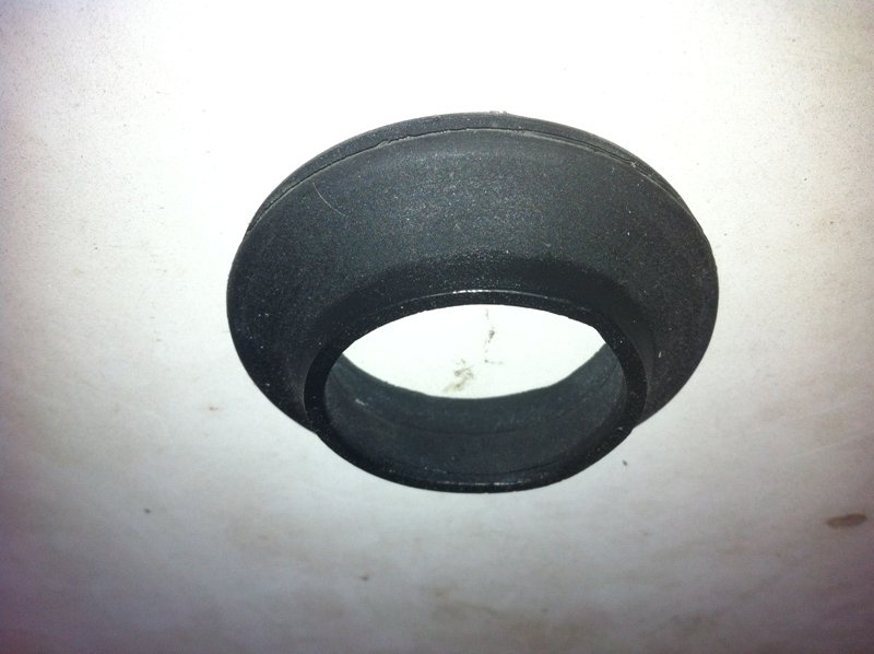

4. עוד לפני שהגומיה הגיע אלי, מתקשר אלי ארז והוא לא מרוצה. אמנם הוא עשה ככל יכולתו לתקן את פגמי הגומי הקטנים בגומיה המקורית עוד לפני שלב ההעתקה, אבל השחזור מוצלח מדי... הוא משכפל (בכאילו) את הסדקים מהגומיה המקורית וגם נקודה אחת בה הגומי איבד את תצורתו העגולה. לא הבנתי על מה הוא מדבר, עד שראיתי את הגומיה המדוברת. האמת היא שהשחזור הזה כל כך מוצלח עד כי כל מי שראה את הגומיההחדשה היה מוכן להישבע שהמדובר בגומיה המקורית, בת שלושים השנים, למרות שמבחינת גמישות וחוזק המדובר בגומיה חדשה לחלוטין.
אז יחד עם זאת שהגומיה המשוחזרת תעשה את מלאכתה טוב, לבטח טוב יותר מאשר הגומיה המקורית, ארז רוצה ללכת בדרך הארוכה. וזה אומר שמערבים את אורן בנעשה ועלי מוטל לקפוץ אליו למקום עבודתו עם הגומיה הישנה, על מנת שהוא יהפוך אותה לשרטוט תלת-ממדי מדויק, ממנו ייצק ארז בבוא העת גומיה מושלמת.
