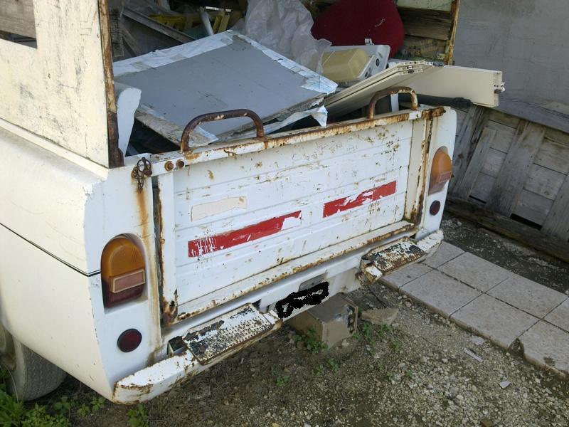

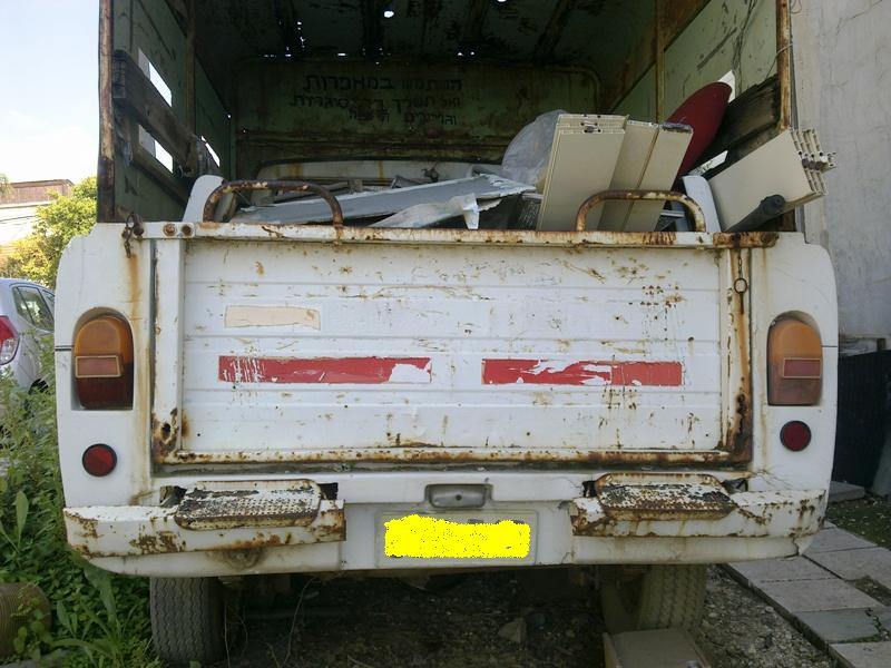

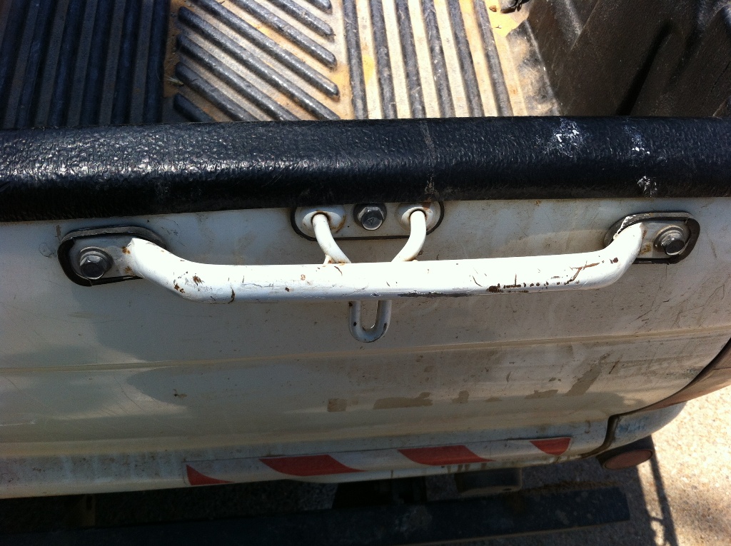

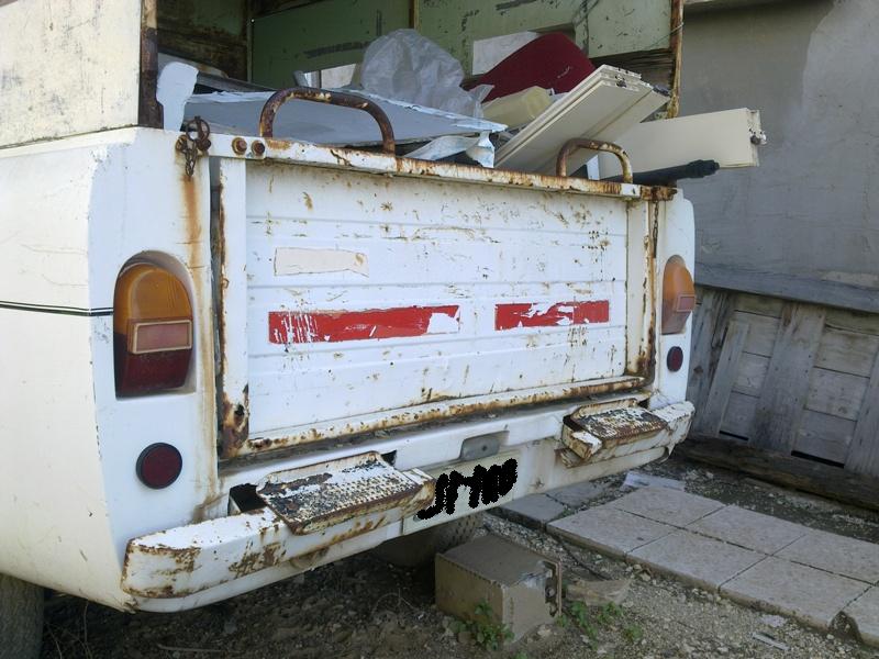

מאחר שאני עובד על שיפוץ המכונית מלפנים לאחור, יוצא כך שהדלת האחורית הולכת להיות האחרונה בתור. בעצם, כמעט האחרונה: הפגוש נמצא מאחוריה וגם עליו צריך לעבוד... היא, הדלת, כאמור וכמוזכר, מברזל ולא מפיבר (כך במקור). דלת מקורית לא הייתה לי, כי הטנדר היה עם ארגז סגור. כך גם בתורמת החלקים. למעשה, בכל שיטוטי לא מצאתי דלת כזו במצב סביר, ששווה לאמץ אותה. מאחר שדלת זו עשויה מפרופיל ברזל מלבני פשוט עם ליבת ברזל דקה באמצע (אותי קיבלתי מדני) - היא פשוטה מאוד לייצור מחדש.
אז בבוא היום נזמין פרופיל ברזל במידות הנכונות, נחתוך, נרתך ונתאים את הדלת למקומה. לא סיפור. אלא שכאן הסיפור מסתבך... בטנדרים הפתוחים היו מעין אוזניים, בחלק העליון של הדלת. ידיות שסייעו לטיפוס מעלה, או הקלו על סגירת הדלת - לא משנה. לא ממש צריכים אותם ואפשר להסתדר בלעדיהן, אבל אני רוצה אותן! אז גם אותן אפשר לייצר די בקלות, אבל באחד הימים תפסו עיני מיצובישי L200 (מגנום), אשר בגרסתו הפתוחה מצויד בידיות כאלו, שעשויות להתאים לי. במאגר, לא מצאתי כאלו. אם אני לא טועה, בשעתו היו כאן בוני ארגזים, שהיו מחליפים את הדלת האחורית הקטנה בדלת גדולה, אולי להם נשארו כאלו?
אז מי מכיר או יודע, או יכול לרמוז, או לנחש - איפה אפשר למצוא ידיות כאלו?
תודה מראש על הסיוע!
הנה כמה תמונות - להמחשה. זו שבמיצובישי - האחרונה בתור.
חבר צוות פיברקלאב.
יש לכם שאלות בנושא רום כרמל, סוסיתא? מחפשים חלקים? נסו אותנו כאן. מבטיחים לנסות לעזור!
http://www.carsforum.co.il/vb/showthread.php?t=448875
היי און
תנסה לחפש דרך אגד או דן.
לרוב האוטובוסים הישנים היו 2 ידיות כאלה מיציקה על מכסה המנוע ,מה שכן היא קצרה יותר ודומה ממש לידית במיצובישי.
היי און
יש כאן בפורום כמה מכונאים של אגד או דן, לא? עקרונית (צריך לראות במה מדובר), אני מעדיף ברזל מכופף ולא יציקה, אבל שוב - אין כמו מראה עינים.
תודה.
ברחוב בר כוכבא בחולון יש מתקין ארגזים
לדעתי שווה לנסות
תודה על הטיפ והליד. נראה לי שאקפוץ לאזור ואבדוק.
כמו כן, אם מישהו שומע או יודע על ידיות כאלו או דומות - אשמח לדעת.
תודה.

הידיות של האוטובוסים היו קטנות ודקות יותר
מה הבעיה ליצר ידיות כאלה במידה המקורית ?
כבר אמרתי שאני חולה אאודי ?
ידיות לא בעיה לייצר גש לינאי כיפופים ברחוב בר יוחאי בתל אביב,רחוב ניצב לשדרות הר ציון עם דוגמא או שירטוט,.ראובן המנהל ואחיו חובבי רכבי אספנות.אני מכופף צינורות ופרופילים רק אצלו ,שירות מהיר,יחס אדיב,קפה טעים ומחירים סבירים.
בברכה אריק
בברכה אריק
בסופו של דבר - זה מה שאעשה. יתכן שיש לי אפשרות להשיג בהשאלה איזו דלת אחורית עם הידיות הללו, בתור דוגמא, אז זה לבטח יקל על התהליך.
שוב תודה.
