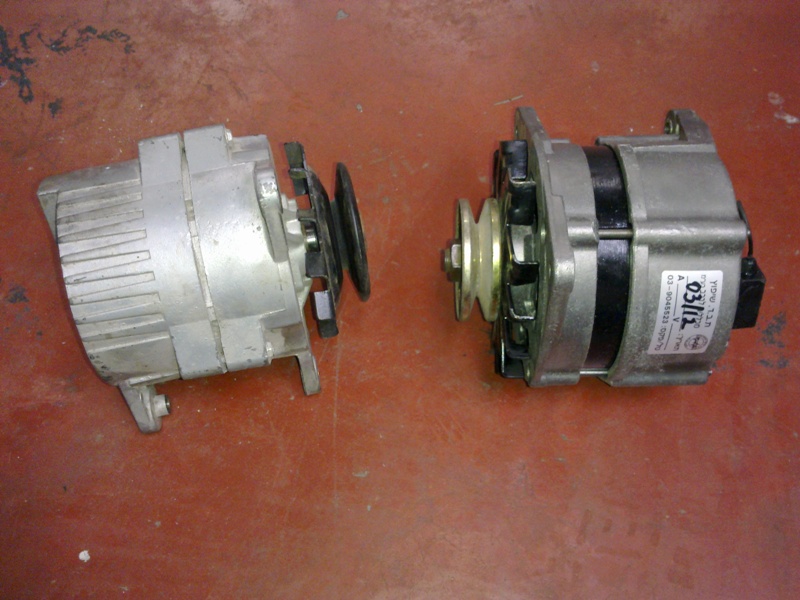

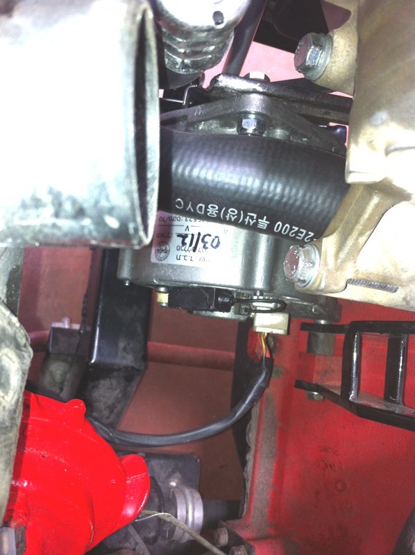

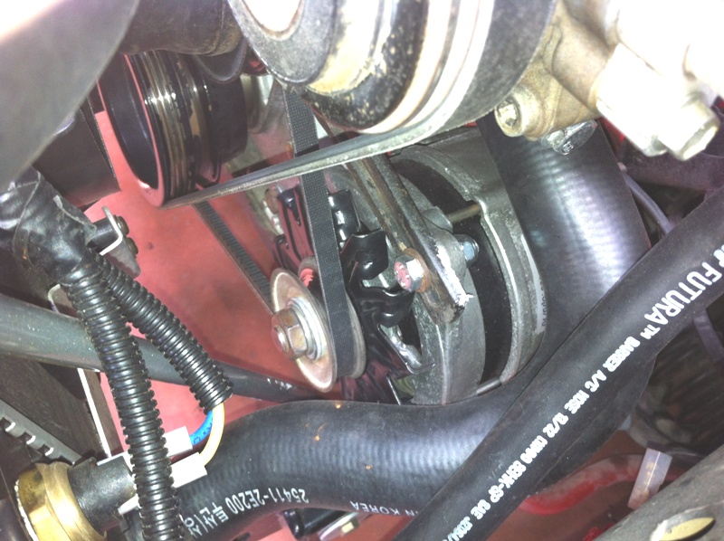

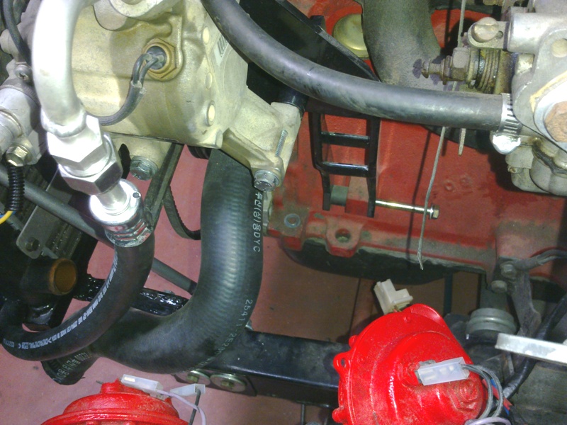

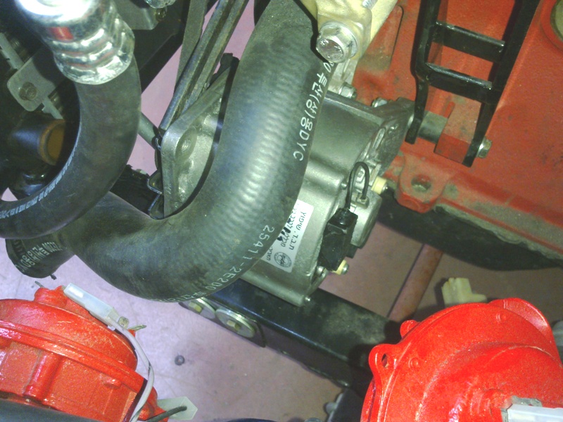

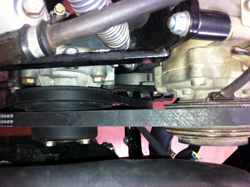

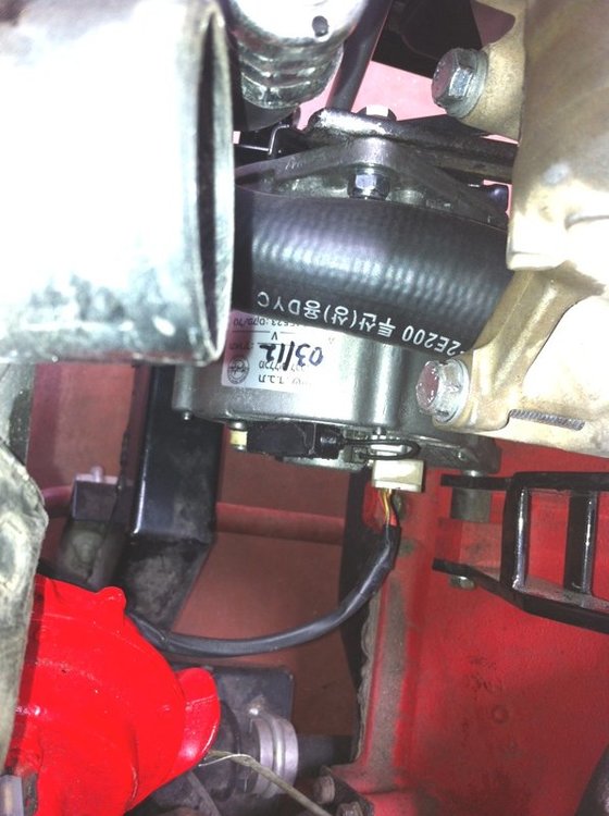

לפני שנכנסים לעובי הקורה של הלוטוס, עדכון אחרון מהאגף השכן: החלפת אלטרנטור. האמת היא שברגע שהוחלט על התקנת מערכת מיזוג ומניפה חשמלית, היה לנו ברור שהאלטרנטור המקורי פעוט ההספק לא יעמוד בעומס ולא תהיה בררה אלא לשדרג את הקיים. מעבר לזה, המדובר באלטרנטור המקורי של האוטו, שלא טרחתי לשפץ אותו בשעתו, מכיוון שלא הייתי בטוח בכיוון והיקף השיפוץ שנכנסתי אליו והחלטתי לזרום (תרתי משמע) איתו ולבדוק את תקינותו בעת ההנעה.
ואכן, הגיע הרגע, חוברה לה מערכת החשמל יחדיו, כמעט כל המערכות החשמליות מתפקדות וחיש מהר התגלה שעוד לפני שהועמס בתנאים רגילים, האלטרנטור לא באמת תקין.
אז באמצעות איציק, מנהל מחסן החלפים של "דרך השטח" הוזמן אלטרנטור משודרג (65 אמפר במקום 35 אמפר במקור) והורכב אחר כבוד במקום המקורי. ההתקנה לא הייתה חפה מהתאמות, בעיקר מכיוון הפולי, אבל בסופו של דבר נמצא פיתרון וגם על סעיף זה אפשר לסמן V. האלטרנטור המשודרג עושה מלאכתו נאמנה, עומס היטב בעומס ולא מתרגש מהמזגן.
הנה:
1. מיקומו של האלטרנטור, נראה כאן מתחת למדחס המזגן.
2. ישן מול חדש. המשודרג מצד ימין.
3. והנה הוא כאן, מורכב לבדיקה.
4. והכל מתאים, אז אפשר לחבר ברגים, ולחבר למקומה את צמת החשמל.
5. עכשיו מגיע תורה של הרצועה.
6. וגם, בהזדמנות זו: חוב ישן. יישור המדחס ביחס לפולי של המנוע והמותחן.
זהו. עכשיו אומרים קצת שלום לטנדר ועוברים לעבוד על הלוטוס.
ניפגש בקרוב...
