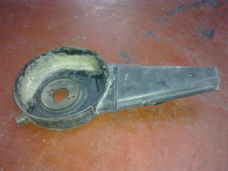

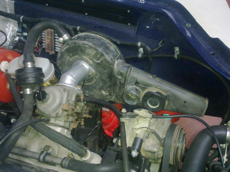

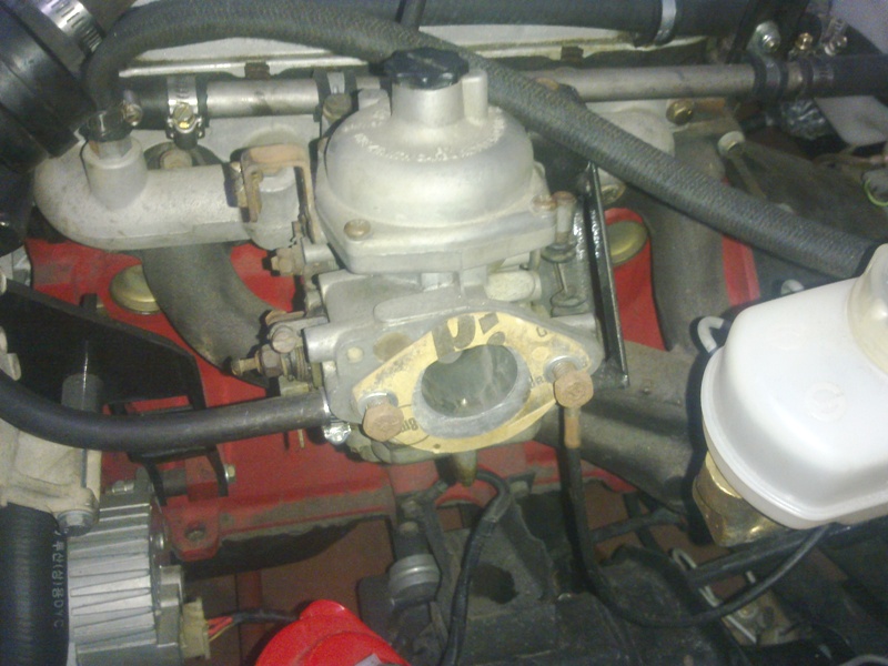

בשעתו, כאשר סיימתי לעבוד על הצד המיכני של השלדה, הרכבתי למקומו את בית מסנן האוויר. אלא שכבר בתחילת העבודות על המדחס, הורדתי את המסנן ממקומו ומאחר שיחידת הכוח נכנסה "לתרדמת" ארוכה עד שאסיים עם העבודות מסביב, נאטם פתח הכניסה לקרבורטור, למניעת כניסת גופים זרים ולא רצויים למנוע.
אבל עכשיו, העבודות בתא המנוע ובכלל על הצד המיכני - לקראת סיום. כל שנשאר הוא לחבר רילאי אורות וצופרים (ואת זה נעשה כאשר מערכת התאורה תעבוד במלואה), לחבר צינורות מזגן (בקרוב) וכבל משנק (עוד יותר בקרוב). אז בעצם, המטלה הבאה בתור הוא בית מסנן האוויר. זה האחרון לא היה במצב הכי טוב ועבר תיקון על ידי. היום, עם הידע הנוסף שרכשתי - הייתי מתקן אותו אחרת, אבל האמת היא שאחד מחברי הפורום יצר איתי קשר בשעתו ואמר שיש לו בית מסנן אוויר חדש, או במצב חדש, אז לא השקעתי בנוכחי מחשבה. אם אכן אותו בית מסנן אוויר קיים - נהדר. אם לא, כל שנותר הוא לצבוע את זה הנוכחי. בינתיים - אפשר להרכיב אותו בחזרה למקומו.

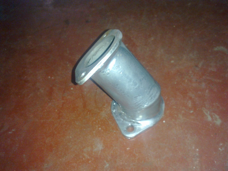

בבקשה:

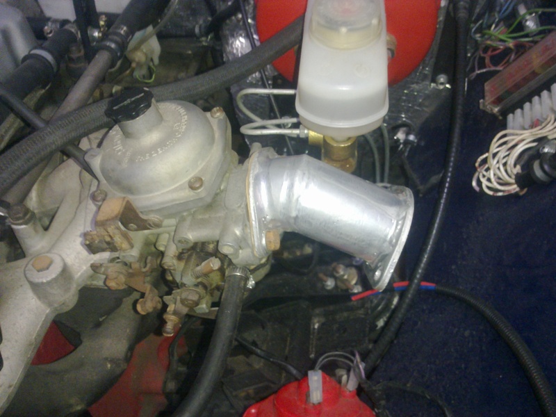

1. הקרבורטור - לפני האיחוד עם בית מסנן האוויר.

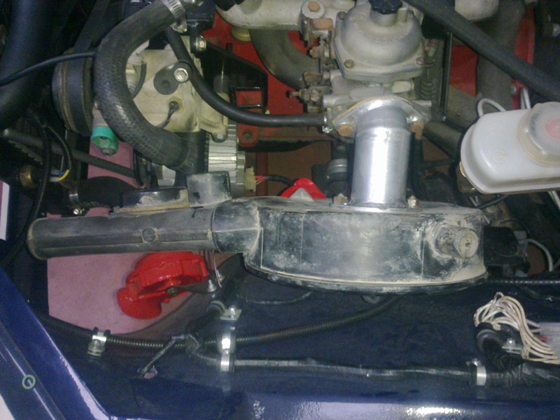

2. הצוואר המחבר בין הקרבורטור ולבין בית מסנן האוויר. כן, זה נראה כמו "יצירה" ישראלית ולא מקורית. למה ומדוע? תשובות בהמשך. באיזה תצורה להרכיב אותו? התשובה בסעיף הבא.

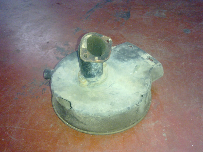

3. זה בית מסנן האוויר והצוואר, כפי שפורקו מהמנוע השני. אם כך, אופן ההרכבה ברור.
4. הנה, ככה. נראה מוזר, נכון?
5. וזה בית המסנן עצמו. התיקון בפנים - מפיבר. לא יפה במיוחד, אבל יעיל וחזק.

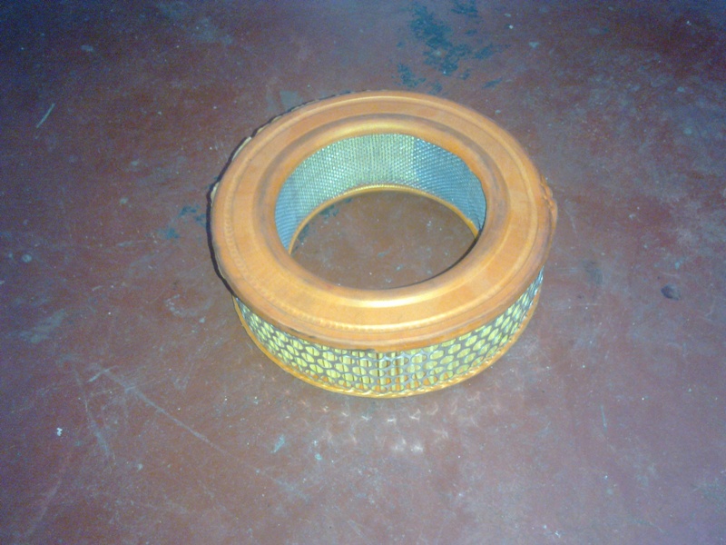

6. וזה המסנן עצמו. חדי הזיכרון יזכרו שאת המסנן הזה מצאתי בחנות והוא מקורי של רום כרמל 1301, מעודפי צבא, עם מק"ט צבאי מוטבע עליו.
7. אז מסנן האוויר מוכנס לביתו וכל היחידה מורכבת על הקרבורטור. עכשיו גם מתגלה הפיתרון לחידה. משאבת הבלם הראשית עומדת בדרכו של בית מסנן האוויר, כפי שהוא היה צריך להיות במקור, אז ברום כרמל מצאו פיתרון בדמות אותו שרוול.
8. אז הדבר האחרון שנשאר לעשות הוא לחבר את צינור הנשם ובזה הסתיימה לה העבודה.

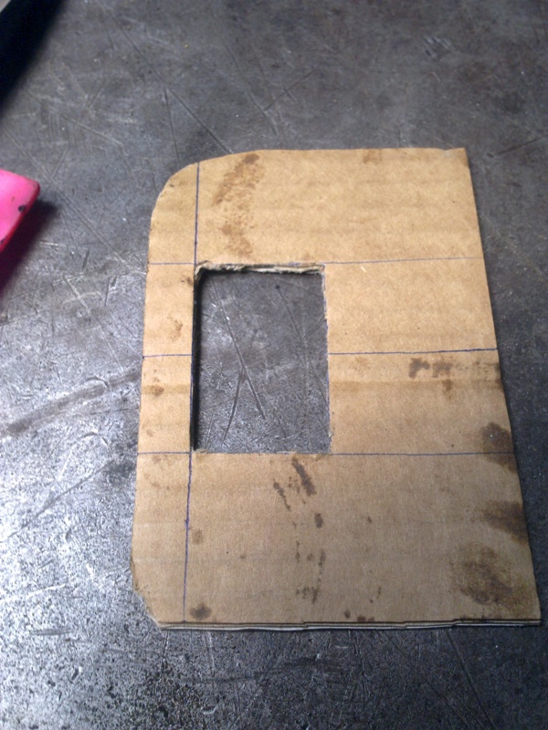

כאשר הכנו את התשתית למזגן, היה ברור לי שבלוח המחוונים יותקנו פתחי איוורור נוספים בצדדים. היכן שבכל מכונית מודרנית קיימים פתחים כאלו. אלה שבנקודה הזו התקינו במפעל את מפסק האורות... טוב, זה קל, הוא יפנה את השטח ובבוא היום יקבל שטח חלופי.
אז היום הזה הגיע. עוד לפני כן נבדק המפסק על ידי ישראל ונמצא לא תקין - אז שני המפסקים נלקחו ומאחד מהם ישראל עשה אחד תקין. אחת הסיבות לאמינות המעורערת של המפסק תיפתר בכך שיותקן רילאי למערכת האורות בהמשך.
בתחילה חשבתי למקם את המפסק במרכז לוח המחוונים, אלא שיחידת המזגן המסיבית תופסת שם את כל השטח, אז לא הייתה בררה והאמת היא שזה גם הכי קל: המפסק יעבור קצת ימינה, בסמוך למחוון המהירות. בדיעבד הראה לי ידידי ורעי, יוחאי שנער, תמונה של לוח מחוונים של רום 1300 שקדמה לרום 1301 שלי, שבה המפסק נמצא בדיוק במקום זה, אז לא ירקתי יותר מדי רחוק מחוץ לבאר...
ככה התהליך נראה:

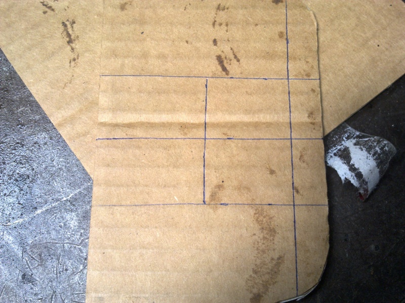

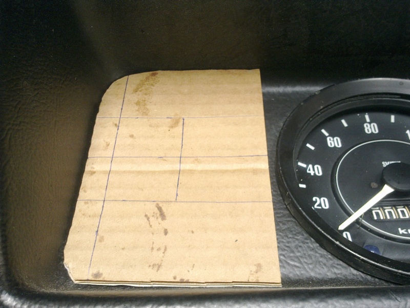

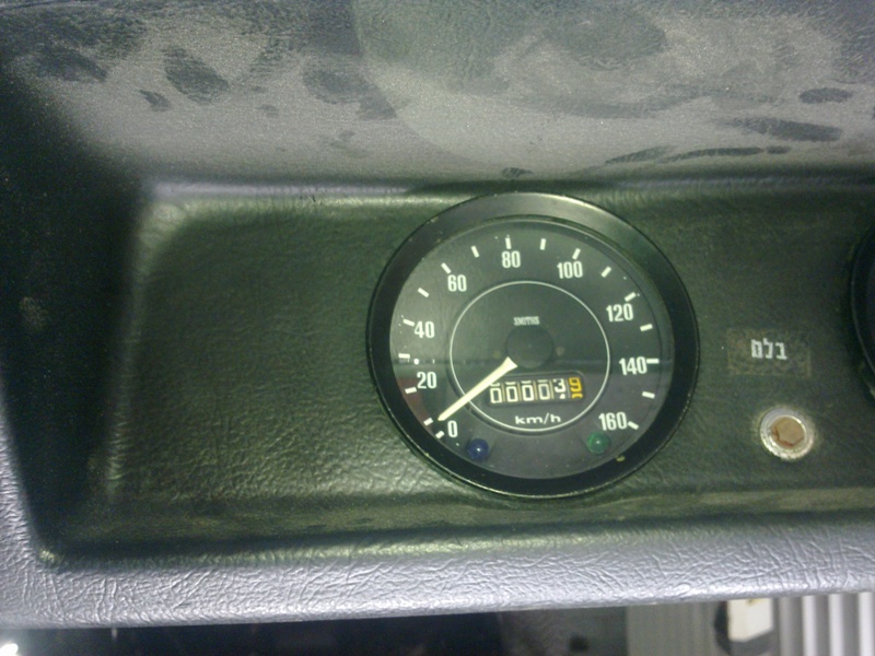

1. מחוון המהירות והשטח שלצדו המיועד למפסק.

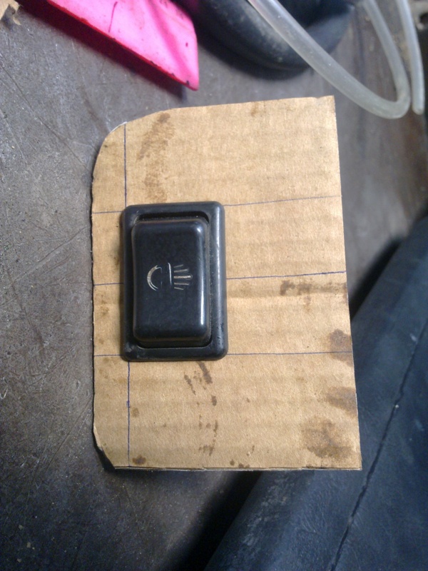

2. עכשיו צריך לתכנן שבלונה למפסק עצמו, ואשר באמצעותה אוכל לחתוך חור מתאים בלוח.
3. אז הנה השבלונה במקום המתאים.

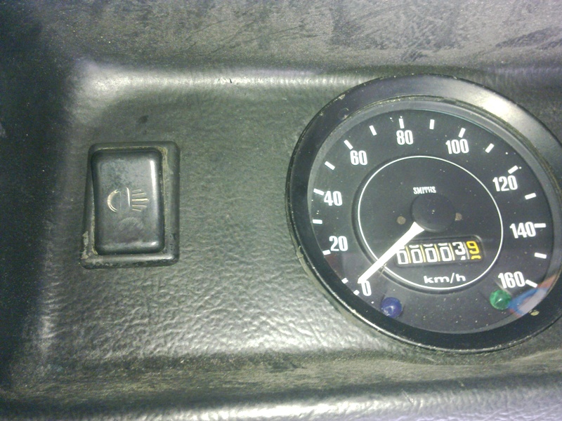

4. ואחרי הסימונים - חותכים את החור למפסק.
5. ש... מתאים בול!
6. עכשיו אפשר "לשכפל" את החור ללוח ולהרכיב את המפסק למקומו החדש. היתרון, אגב, במיקום הזה הוא שלא צריך לשנות את מיקום חוטי החשמל למפסק בצמת החשמל המקורית.

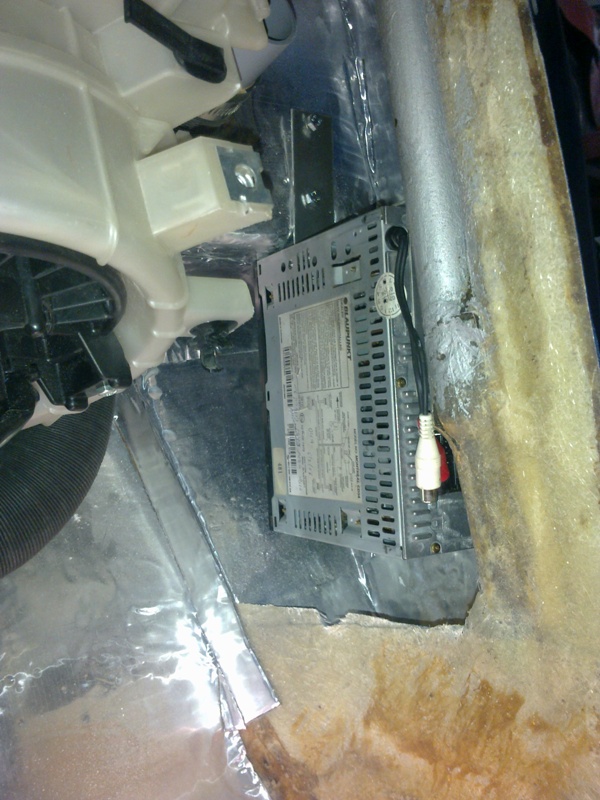

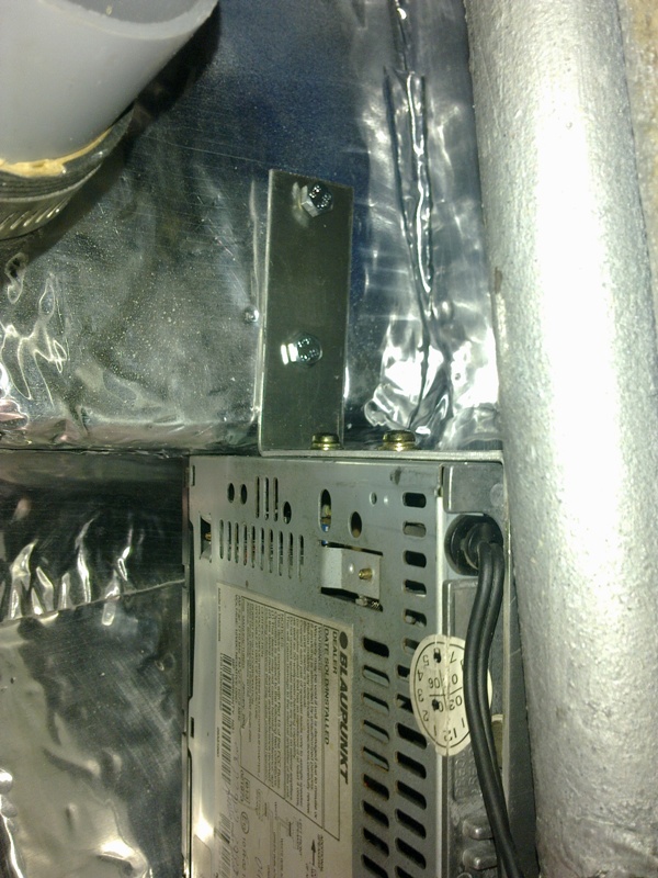

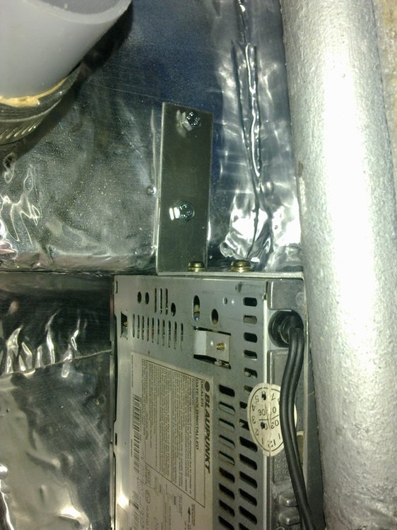

הפעם, במסגרת אותם בעיות ופיתרונות - מקלט הרדיו. איך נגיד זאת בפשטות: אין לו מקום... היחידה הפנימית תופסת כל חלקה טובה במרכז הלוח ובקונסולה המרכזית וכבר היה לי ברור שנוותר על רדיו, עד שעלה הרעיון (כאן בפורום - לא זוכר על ידי מי) לפצל בין המקלט עצמו לפנל, אותו אפשר להתקין היכן שרוצים, כי הוא קטן. ישראל נרתם לרעיון ומכין צמת חוטים שתתחבר בין המקלט לפנל וכל שנותר לי הוא למצוא מקום למקלט. גם זו התגלתה כבעיה לא פשוטה. כל רעיון להתקין את המקלט על הגג או מאחורי המושבים - נדחה על ידי. אמנם תא הנוסעים ירופד באופן יפה, אבל אני רוצה לשמור על המראה הנקי ולא לעשות "התקנות" שלא במקומם. אז אחרי דין ודברים - נמצא מקום: הדופן הפנימית ימנית של הכנף הקדמית, בתוך תא הנוסעים. כן, תוך ויתור במודע על האפשרות לשמוע דיסקים תוך כדי נסיעה. נאלץ להסתפק בגלגל"צ... האנטנה, אגב, תהיה אלקטרונית. לא רוצה לקדוח חור של אנטנה בבודי.
הנה, ככה זה נראה (ואת המיקום המיועד של הפנל על לוח המחוונים שכחתי לצלם - פעם אחרת).

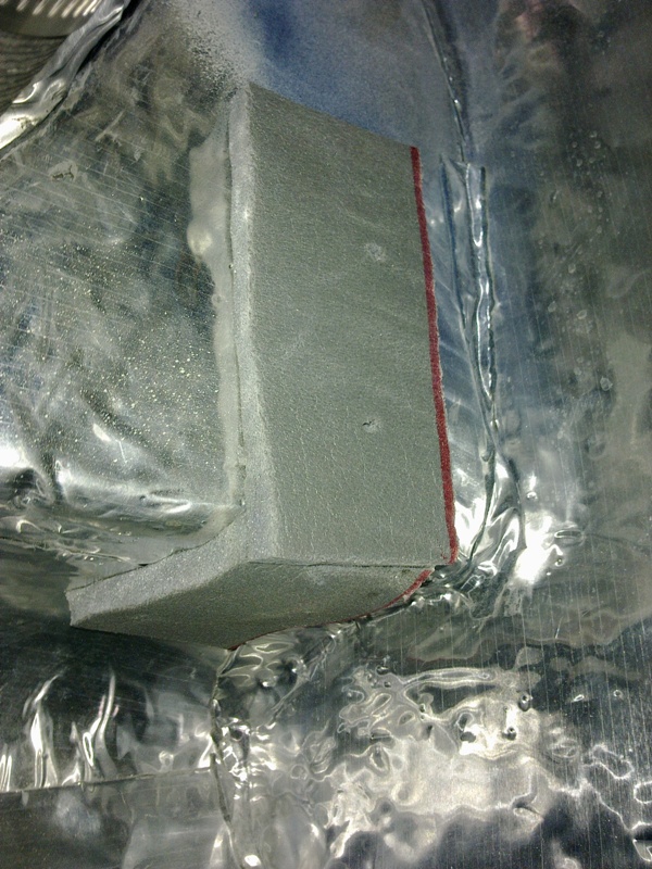

1. דופן הכנף מתוך המכונית. מאחר שגם כאן התקנתי בידוד ויש לבודד את הרדיו מהבידוד כדי לא לקבל השראה - המכשיר יורכב על גבי ספוג.
2. המכשיר מורכב על גבי תושבת שנבנתה עבורו.
3. וכך זה נראה ממרחק. המכשיר לא יראה לעין ויוסתר מתחת לכיסוי הצד.

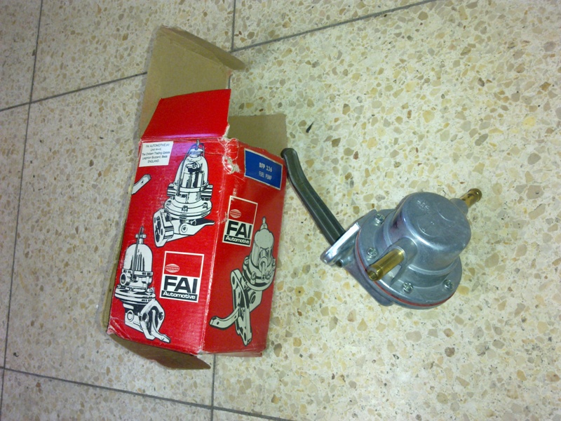

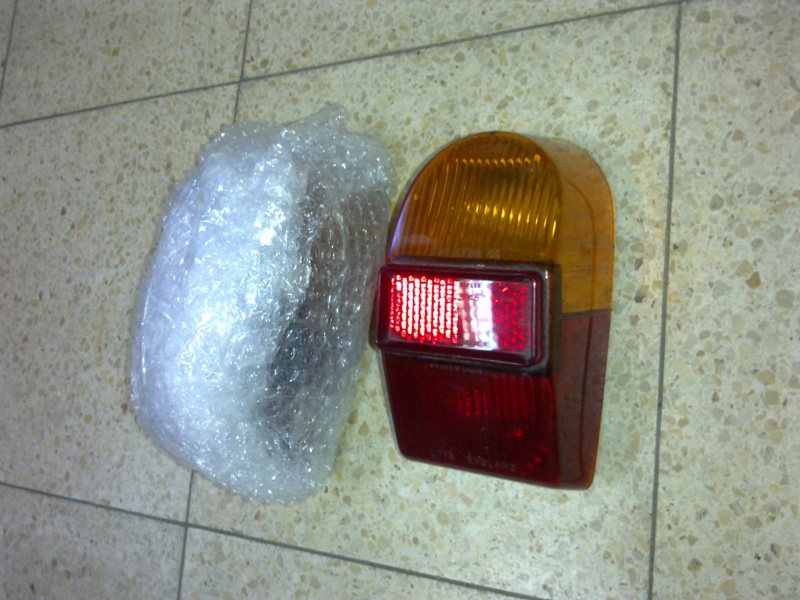

במסגרת השיטוטים וחיפוש אחר מציאות, רכשתי גם כמה חלקים שלא בהכרח צריכים במיידית, אבל במחיר המגוחך שהם נמכרים באי.ביי - למה לא, שיהיה. הרי אם יש יתרון ברכב ישראלי המורכב מחלקים של מכוניות שהיו נפוצות מאוד ונחשקות מאוד לא, זה חייב להיות זמינות חלקים. כך למשל יחידת הכוח. במהלך השנים יוצר המנוע הזה בלא פחות מאשר 800,000 אלף יחידות - מה שמבטיח שהשוק בעולם - ובאנגליה בפרט - מוצף בחלקים בגרושים. או, למשל, זוג הפנסים האחוריים שהיה סימן ההיכר של סוסיתא 13/60 ושל כל טנדר סוסיתא ורום כרמל משנת 1968 ועד 1981. במקור הם של טריומף 1300 וזו מכונית - איך לומר - לא בדיוק מושכת אלפי אספנים. אז גם את זוג הפנסים שלה רכשתי באי.בי במחיר שהיה פשע לא לקנות - ועכשיו, לראיה, הם אצלי. ביחד עם משאבת דלק חדשה לחלוטין, שתי משאבות מים (בפחות מעשרים שקלים...), סט אטמים למנוע בשישה שקלים ועוד כמה חלקים שצברתי במהלך השנה האחרונה.
קבלו הצצה:
1. צמד הפנסים האחוריים. משומשים במצב חדש.
2. משאבת דלק חדשה. עדיין באריזתה המקורית.

לפי מה שניראה מהתמונות שעשית עם הרדיו זה הארכת את החוטים שמתחברים מהבסיס של הרדיו עד הפאנל?
אם כך, הפאנל יהיה מונח קבוע ללא אופציה לפירוק?

אכן, הארכנו את החוטים מהמקלט לפאנל וזה האחרון יהיה מקובע למקומו. ומה זה אופציה לפירוק? לפרק בערב ולהעלות הבייתה (זה לא), או לפרק לצורך תיקון או תחזוקה (זה כן).
השיקולים לגבי מערכת סאונד לא נגעו כלל לנוסטלגיה. הרי היו מי שיעצו לי להתקין רדיו לחצנים של תדיראן - למען אותה נוסטלגיה - ורעיון זה נדחה על הסף. יחד עם זאת, מערכות שמע משוכללות או מודרניות, שיסחפו אותי לעולם שכולו צלילים, יסיטו את תשומת ליבי מהצלילים האמיתיים עליהם ארצה להתענג: רעשי ורחשי המכונית עצמה. במכונית המודרנית בבית, יש מערכת כזו וזה לא מה שמעניין אותי באוטו הזה.
