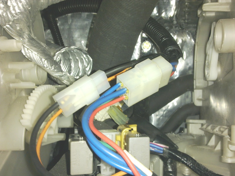

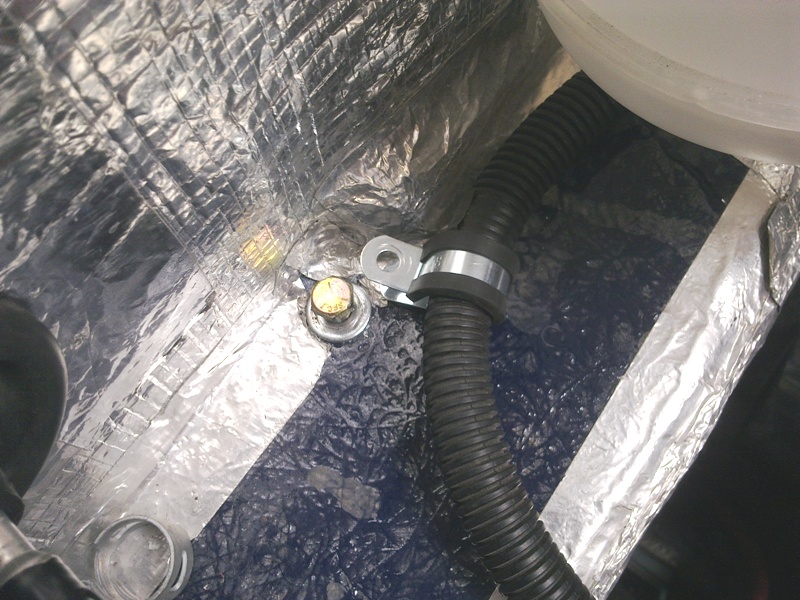

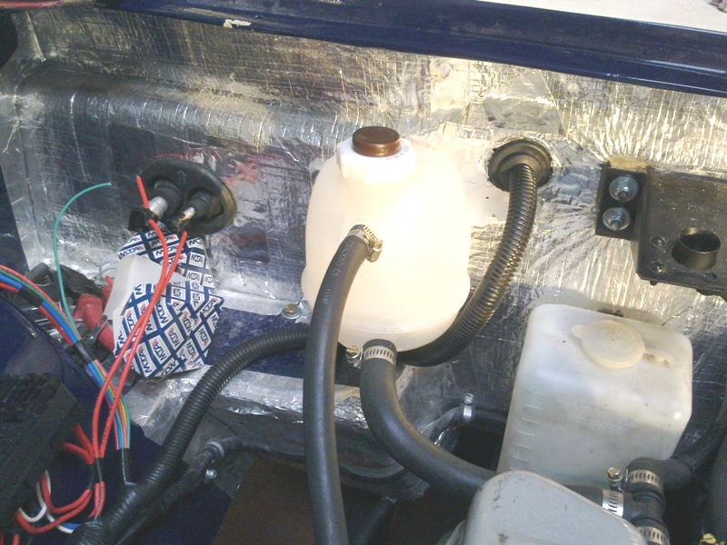

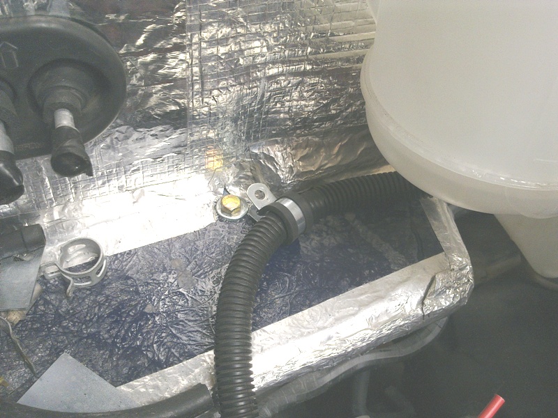

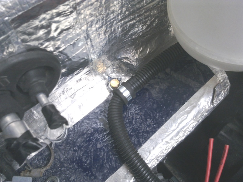

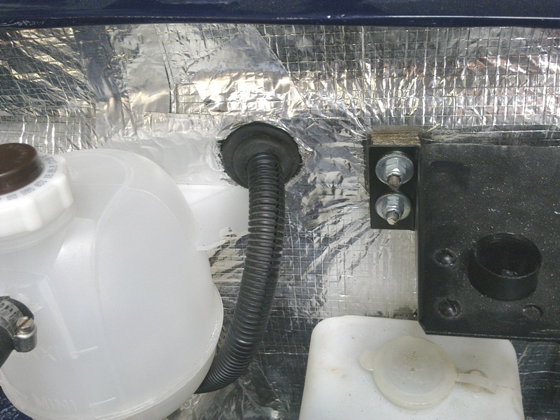

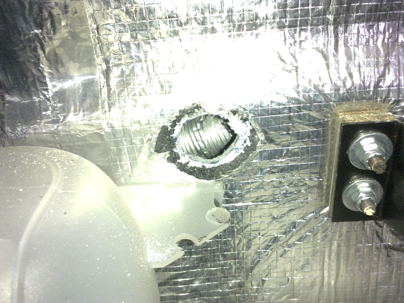

בעצם, הולכים אחורה, מכיוון טרמינל הרילאיים והנתיכים לכיוון קיר האש ומעבר לו - לכיוון יחידת המיזוג. מאחר שכל החוטים כבר מחוברים ומחווטים, כל שנותר הוא להרכיב את השרשור הפלסטיק המגן ולהתחיל לעגן את העסק למקומו. הנה:1. הקדח בקיר האש, אשר דרכו תעבור צמת החשמל.2. צמת החשמל משורשרת ומועברת בדרך שהוטוותה לה, מכיוון הרילאיים לקיר האש.3. עכשיו צריך לעגן אותה למקומה.4. במקום לקדוח חורים נוספים בפיבר, אני משתמש בחור שכבר נקדח לטובת עיגון יחידת המיזוג הפנימית.5. קצת כאב ראש לעשות את זה לבד, אבל בסוף מצליחים.6. והנה, ככה זה נראה גם גומיית המעבר.7. כל שנותר עכשיו הוא לחבר את הצמות למחברים ובזה הסתיימה עוד מטלה.רגע בדיקת המערכות מתקרב והולך...

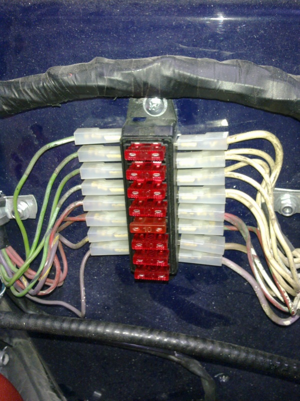

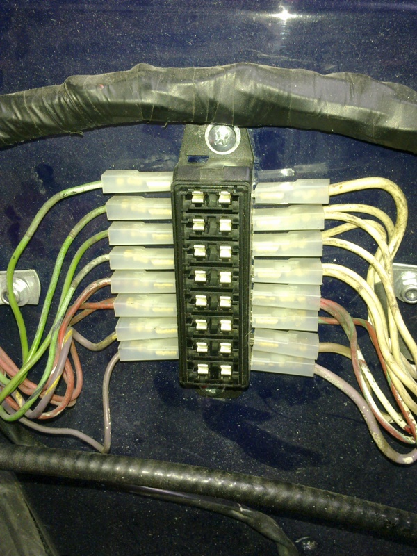

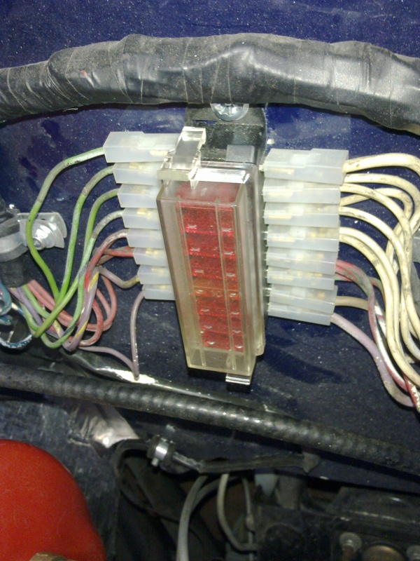

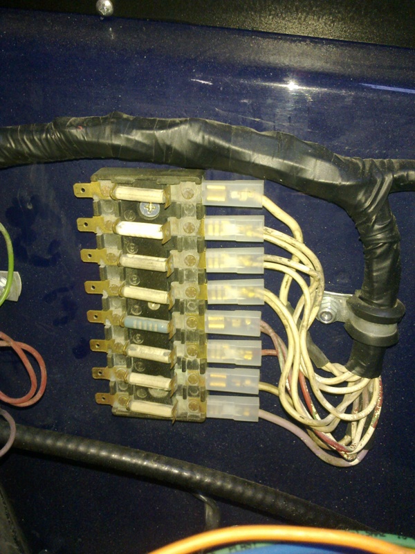

רגע לפני בדיקת מערכות והנעה, צריך מערכת חשמל פעילה, לא כך?
אז לא מזמן החלפנו את בית הנתיכים הישן והנושן (והמתפקד חלקית) בבית נתיכים חדש ומודרני - אך תואם לזה הישן.
וממש עכשיו, לפני שממשיכים - צריך לסיים את העבודה עליו. לא משהו מורכב, הנה:
1. קופסת הנתיכים הישנה והרעועה.
2. הקופסה החדשה והטובה.
3. כל שחסר הם שמונה נתיכים, אז... הנה הם. בספר הרכב (המקורי!) לא מצוין כמה אמפר צריך להיות בכל נתיך. את הנקודה הזו עוד נבדוק סופית בהמשך.
4. עכשיו אפשר להרכיב את המכסה, ו... זהו!
