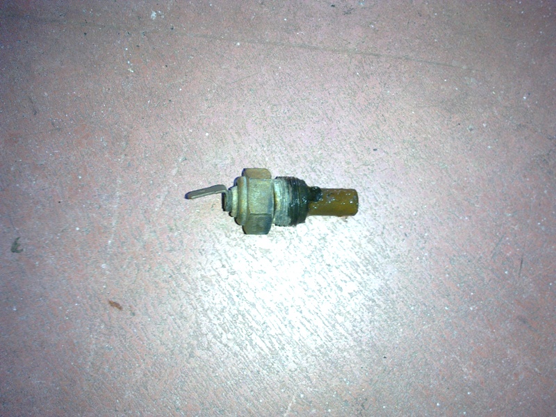

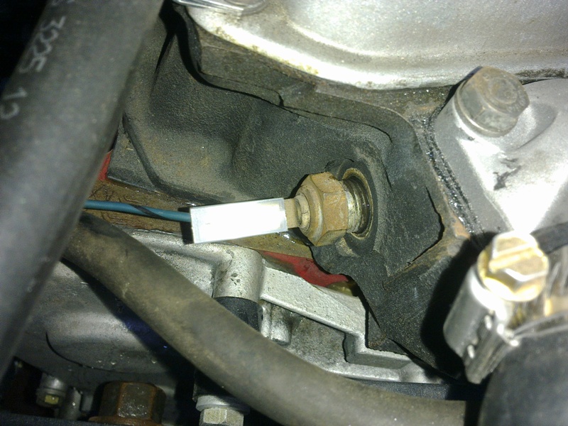

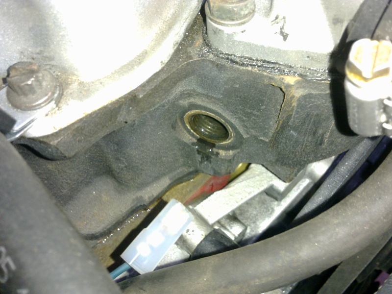

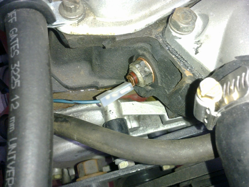

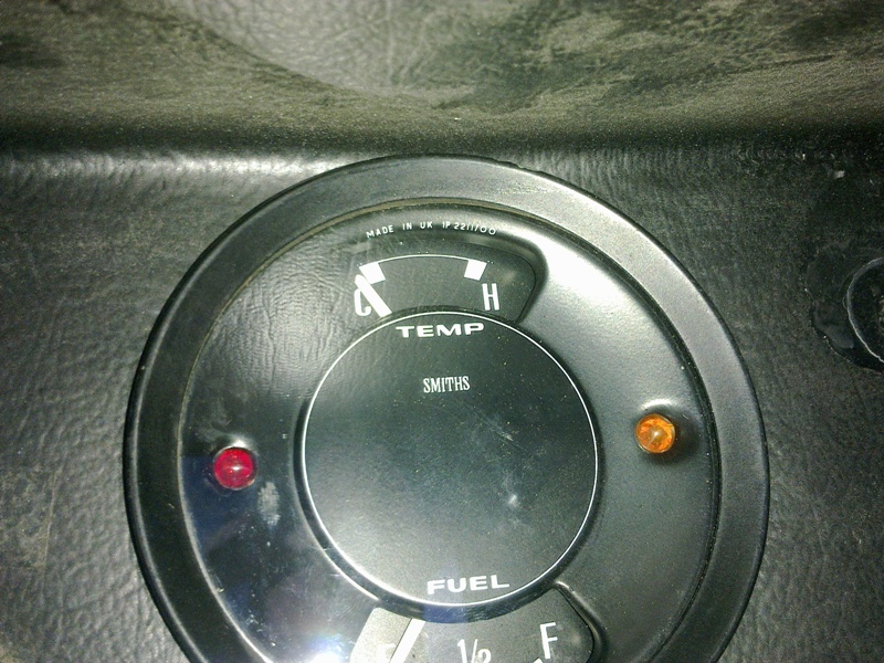

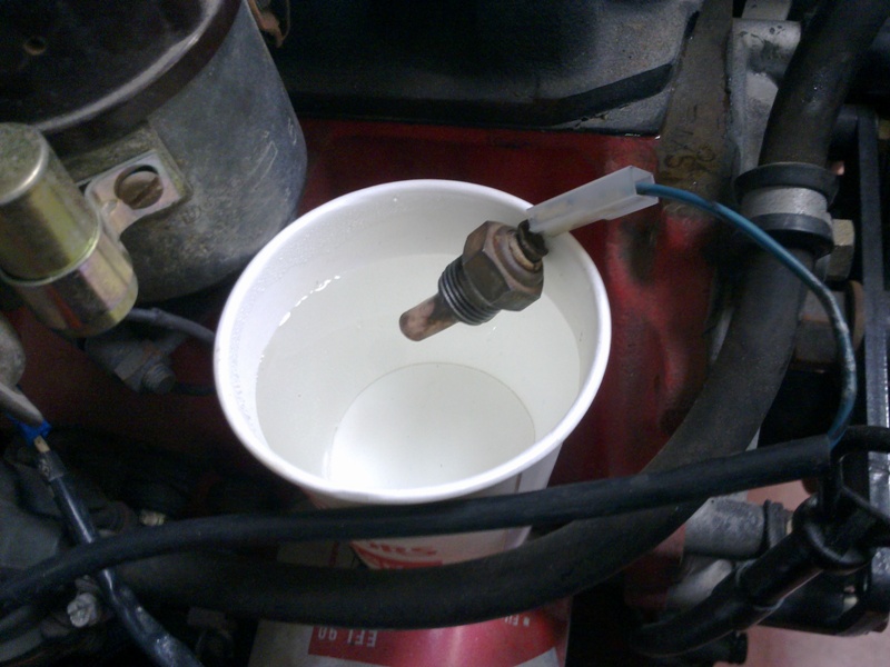

בין לבין ההתרגשות של המנוע העובד, והמערכות המתפקדות, יש גם את המבטים החוזרים והנישנים אל לוח המחוונים. לוודא שהמנוע אינו מתחמם ושהכל בסדר. אלא שהמנוע לא מתחמם בכלל. כלומר, הוא מתחמם, אבל מחוון המהירות נשאר קול לגמרי...
אז בדיקה פשוטה מגלה שהמחוון עצמו, כמו גם חוטי החשמל תקינים, מה שמצביע על היוניט כעל הבעיה. לא סיפור. אחרי הכל, יש לי עוד אחד (בעצם, אפילו שניים) ובמסגרת השיטוטים הליליים באי.ביי גיליתי שהיוניט הזה זהה לזה בו משתמשים גם באחת הגרסאות של לנד רובר דיפנדר - אז הוא אפילו די נפוץ, במידה ואגלה שהחלקים החלופיים שלי לא תקינים אף הם.
אז לעבודה!
1. היוניט הסורר - עדיין מחובר על ראש המנוע.
2. כבר לא מחובר...
3. והנה הוא בכבודו ובעצמו.

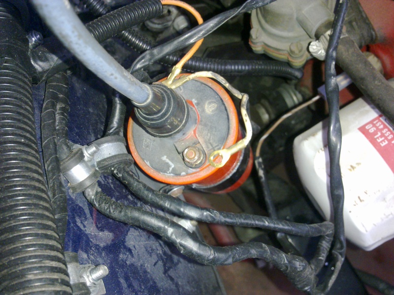

4. בכדי לבדוק אותו ואת אחיו, צריך מערכת חשמל עובדת ובשביל זה צריך לוודא שלא נחמם יתר-על-המידה את הכוהל. אז פשוט מנתקים אותו וחסל סדר.
5. עכשיו אפשר לבדוק את היוניט בכוס מים רותחים ולוודא תקינות.
6. היוניט המקורי לא מגלה סימני חיים במד ואילו היוניט התחלופי מזקיף את הקומה הלאומית.
7. אז בלי הרבה התלבטות - הוא מוברג בחזרה למקומו, ביחד עם טבעת אטימה חדשה ובזה נפתרה הבעיה.
אגב - וזה עבורך, דני - היוניט התקין הוא למעשה היוניט המקורי של טינה. זה השייך למנוע המקורי שהגיע עם האוטו (המנוע בו אני משתמש הוא המנוע של תורמת החלקים).
