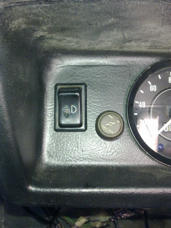

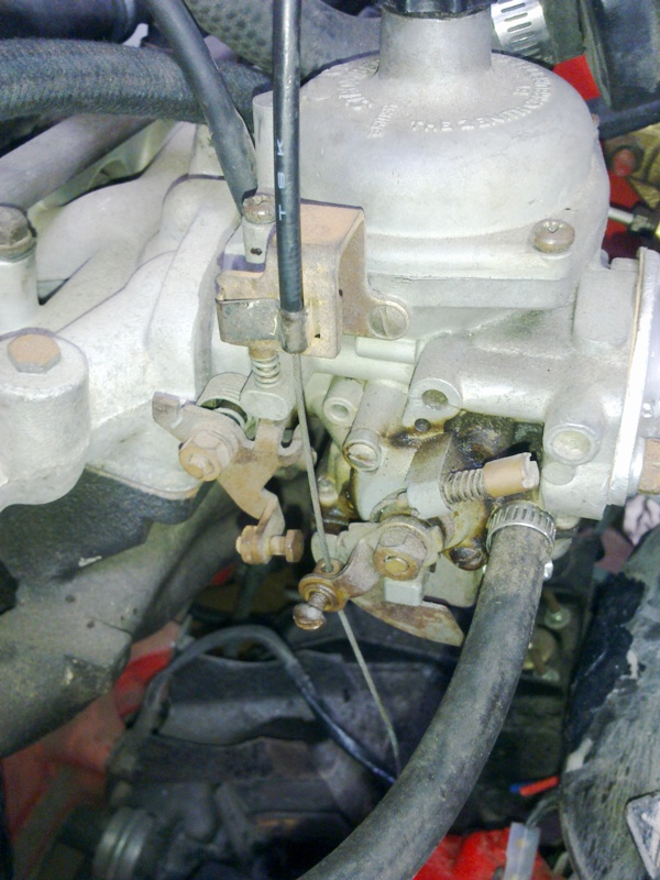

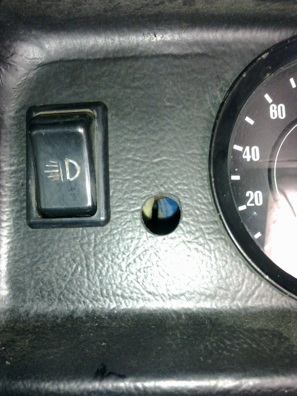

כזכור (או שלא), כבל המשנק היה מחובר במקור במרכז לוח המחוונים. לאור יחידת המיזוג הגדולה, מקום של ממש לא נשאר לו, אז בדעת הרוב (אני הצבעתי בחיוב, לא היו מתנגדים...), החלטתי להתקין את הכבל (של דייהטסו שרייד, להזכירכם) מצדו השמאלי של לוח המחוונים. ממש בסמוך למתג האורות, שגם הוא עבר לגור כאן.
בבקשה:
1. הנה, כאן, בין מחוון המהירות למתג האורות - יבוא מקומו של המשנק.
2. אז מתחילים בחור בקוטר המתאים...

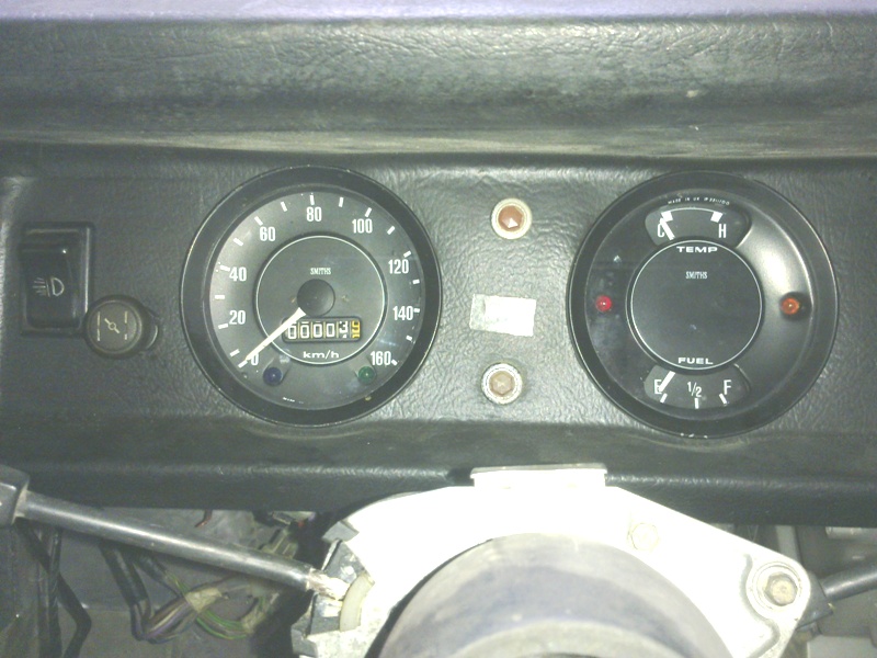

3. ועכשיו אפשר לחבר את הכבל עצמו.
4. הכבל מספיק ארוך בכדי לחזור ולצאת מהנקודה המקורית שיועדה לו בשעתו ברום כרמל. הפעם עם גומיית מעבר מודרנית יותר.
5. מצדו השני, הכבל מתחבר לקרבורטור, בדיוק כפי שהיה אמור להיות במקור.

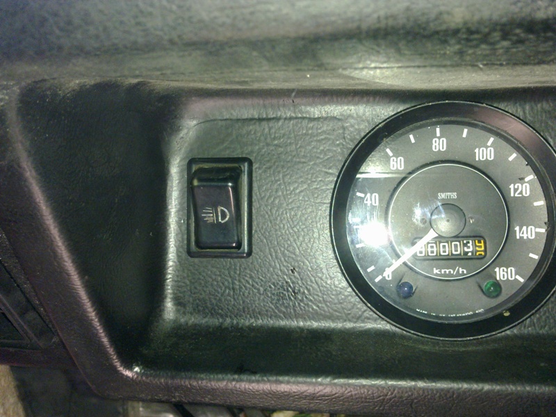

6. ובזה הסתיימו השינויים שעשינו בלוח המחוונים. כאן הם נראים לעין בבירור: נורת ביקורת בלמים באמצע למטה; נורת ביקורת משנק באמצע למעלה; מתג אורות משמאל; לימינו, כבל משנק.

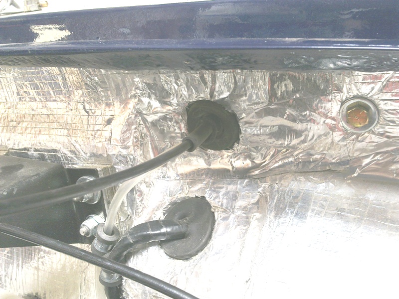

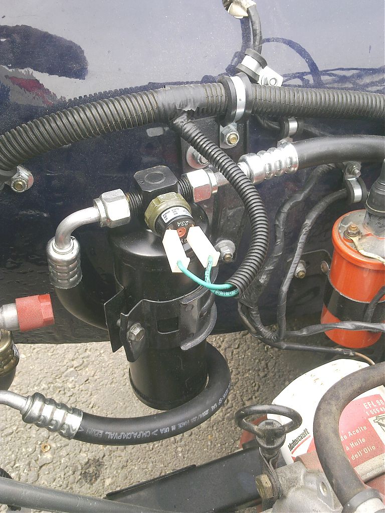

אחרי שלל הכנות והתאמות, חיתוכים וחיבורים - הגיע הרגע. הכל מוכן. כמעט הכל מוכן, צריך רק צינורות למערכת המזגן וגז במערכת. אז אחר כבוד הועמס הטנדר על הנגרר, שנרתם לטנדר פורד פול-סייז של ניר, וקדימה לאוטו-קור, להתקנת צינורות.
לצערי לא הייתי נוכח בתהליך העבודה עצמו, אז הנה, קבלו את התוצאה הסופית בתמונות. אבל לפני כן אני יכול לספר לכם שהמזגן מקפיא! והמפוח רב-עצמה וזה פשוט כיף להרגיש את הרוח הקרה (או החמה) יוצאת מפתחי האיוורור. ומה שיפה הוא שהמנוע עובד לעת עתה ללא מגבר סל"ד. חשבתי שממש יהיה קשה לו, אבל האמת היא שזה כמעט ואינו מורגש. שתי סיבות, לעניות דעתי: האחת, המדחס של הדייהטסו ממש קטן והוא בעל התנגדות נמוכה. השניה היא שהמנוע הישן והנושן הזה כל כך כבד בחלקים הפנימים שלו, שעומס המדחס כמעט לא מפריע לאנרציה שלו.
את ההשפעה של המזגן על נסיעת המכונית נדע בבוא היום. בינתיים, לא יכול להעביר טמפרטורה, אבל לפחות תראו איך זה נראה:

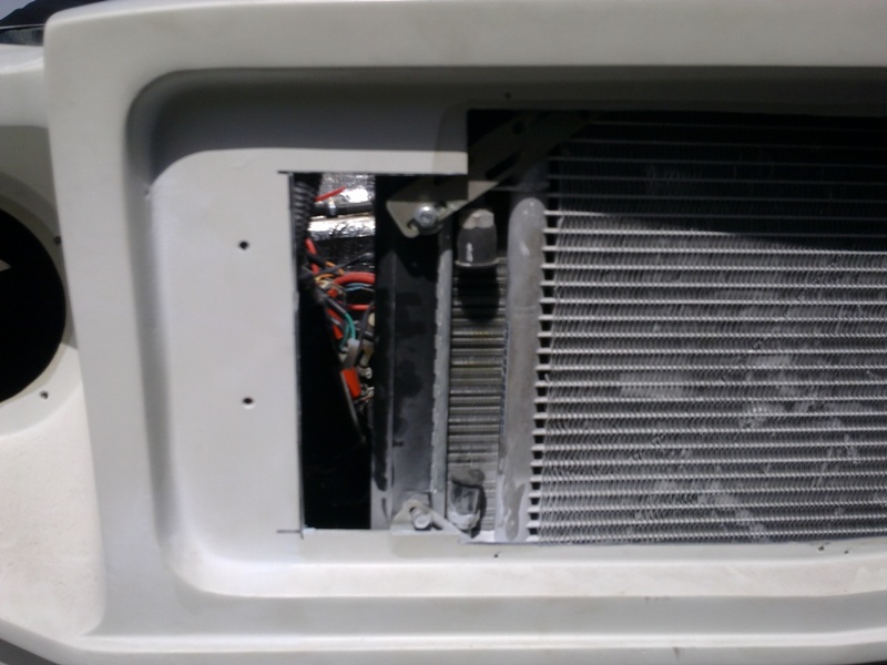

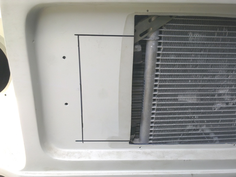

1. המעבה מכיוון החזית. לצורך התאמת הצינורות, יש לחתוך קצת בבשר החי, בפיבר. לא נורא, לא רואים. זה מתחת לסבכה הקדמית.

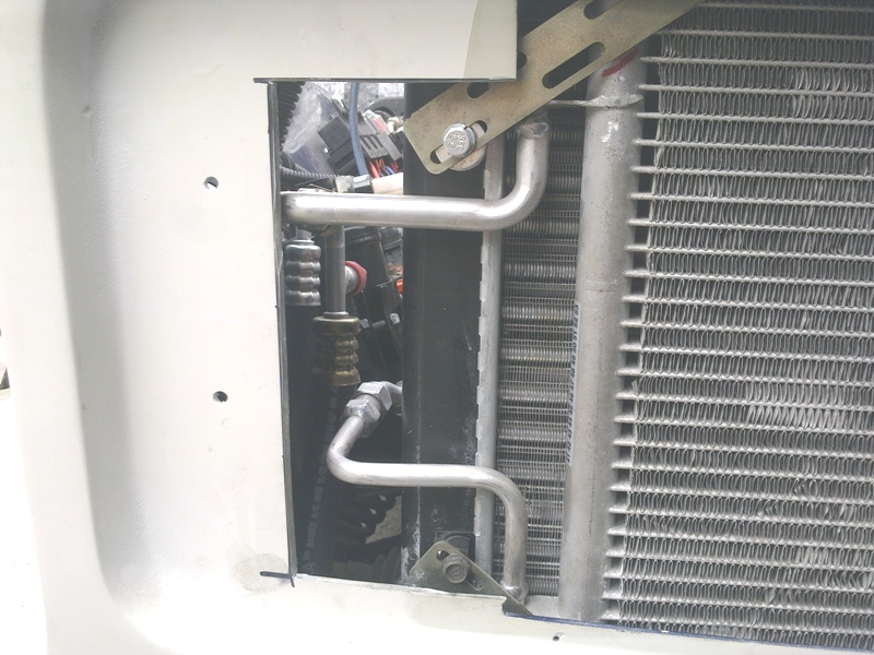

2. הנה, עכשיו יש גישה ודרך להעביר את הצינורות לכיוון תא המנוע.
3. וככה זה נראה בסיום העבודה.

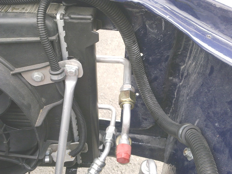

4. אותם צינורות - מהצד השני. עוד יש לעשות נקודת חיזוק בין הצינורות, להפחית עומס על נקודות החיבור שלהן עם המעבה. עוד נגיע לזה.

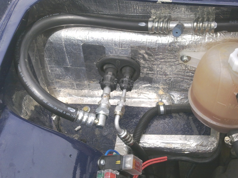

5. והנה המעבה החדש, מורכב ומחובר למערכת החשמל.
6. ושני הצינורות שמתחברים לתוך היחידה הפנימית. הקפדנו להשתמש במחברים המקוריים של דייהטסו לצורך העניין.

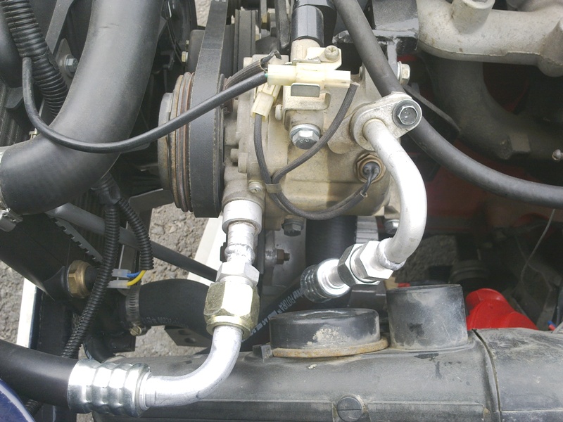

7. וזה כבר המדחס, מחובר ונכון לקרר לפי פקודה.

לפי הוונטילים שמו גז 134a. זהו גז שדורש שקילה מדוייקת לפי הדגם. יש סוסידייהטסו?:lol:
כבר ראיתי הרבה חאפרים שממלאים R134 לפי העין.
ו/או לפי לחץ ראש .
ו/או לפי לחץ ראש .
אני רוצה להאמין שלא רמזת לכך ש"אוטו קור" חאפרים.
העבודה על הכרמל רום של און בוצעה ע"י אנשי הפיתוח ב"אוטו קור" להם יש ניסיון רב בפיתוח מזגנים. בין הייתר "אוטו קור" פיתחה ומייצרת מזגני גג למיניבוסים מובילי נוסעים, לכלי רכב ממוגנים צבאיים כמו: האמר, סופה, דוויד ועוד.
קביעת כמות הגז ברכב של און בהחלט לא נעשתה ע"י חאפרים.
גילוי נעות: אני שימשתי כעשר שנים כמנכ"ל "אוטו קור".
גילוי נאות: אני שימשתי כעשר שנים כמנכ"ל "אוטו קור".
חג שמח.
ורק לחזק את המילים של ניר, בסאאב 99 הכחול שלי המזגן המקורי הוסב לפני שנים רבות למערכת המופעלת בקרר R134a. יום וחצי עבודה כולל בניה של מעבה ובדיקות של ספיקות אוויר בתא המנוע, ואז הטענה מדודה ובדיקה מסודרת עד קבלת המידה המוגדרת של כמות הקרר עבור המכונית המסוימת הזאת. זו המקצועיות של "אוטו קור", וזה היה בתקופה שניר שימש מנכ"ל.

אין לי מה להוסיף בנושא הגז למזגן, מעבר למה שכתבו אורן וניר, כי אין לי הבנה ממשית בנושא. אבל אני סמוך ובטוח שלאור המפעל המרשים שקיים שם באוטו-קור, פיתוח מערכות מיזוג וכוח האדם המיומן שקיים שם - שנעשתה עבודה כפי שצריך במכונית שלי.
כך או כך - יש לי מזגן מקפיא ברום כרמל טנדר שלי, אז מה איכפת לי! :lol::lol::lol:

חיפשתי, ולא מצאתי שאמרתי /כתבתי שאוטו קור הם חאפרים .
אבל ראיתי ועוד איך שממלאים בצורה חאפרית גז 134a .
זו היתה הערה לדגם סוסיתא דייהטסו. שאגב ,ניתן בהחלט למלא
לפי הכמות של הטריוס.
דורון.
זו היתה הערה לדגם סוסיתא דייהטסו. שאגב ,ניתן בהחלט למלא לפי הכמות של הטריוס.
לא נכון !
אינך יודע מה אורכם של הצינורות ומה הנפח של המעבה.
אינך יודע מה ספיקות האוויר בתא המנוע.
לכן, הנח למומחים לקבוע ואל תלך בשיטת "נדמה לי".
אורן
