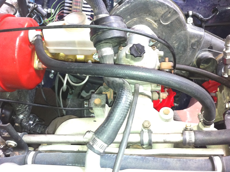

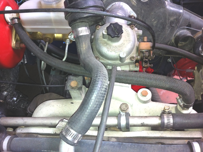

כאמור, הרבה זמן לא היה לי להשקיע בטנדר, אבל קצת זמן - כן. אז עברתי על הרשימות ובדקתי מה אפשר לבצע במעט הזמן שיש. העינים התמקדו בשני דברים: החלפת צינור הוואקום של הבוסטר וכן ניתוב נאה יותר של חוטי החשמל באיזור הכוהל.
בבקשה:

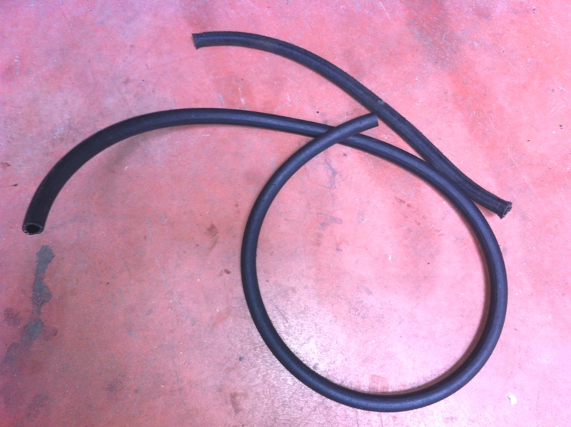

1. צינור הוואקום הישן. זהו הצינור שיוצא מחלקה הימני של סעפת היניקה לכיוון מגבר הבלם (האדום). כאשר המנוע דולק, הצינור פשוט מתכווץ ומונע יניקת אוויר מהבוסטר.
2. הצינור הישן בחברת החדש. בזכות העובדה שהחדש ארוך, יהיה אפשר לנתב אותו באופן הולם בתא המנוע.
3. הנה, בדיוק כך. מעל הנשם של המנוע במקום מתחתיו.

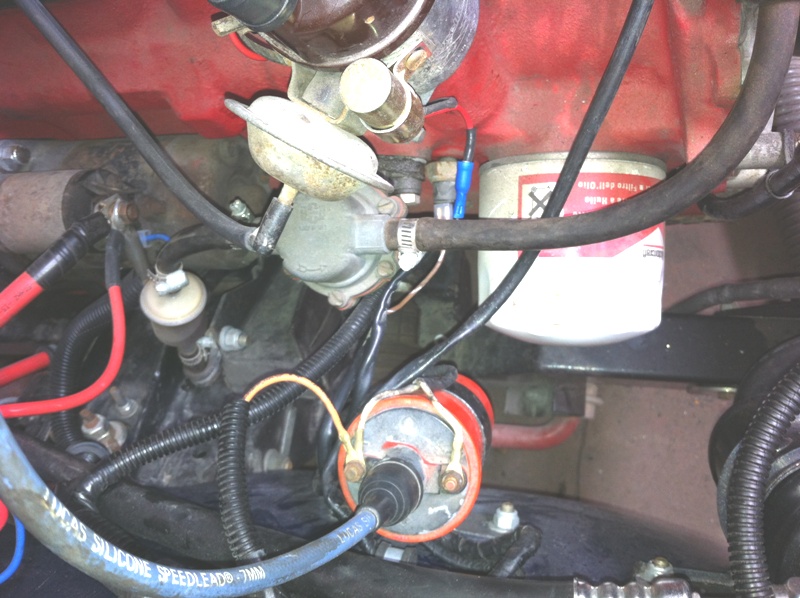

4. ודבר אחרון: לסדר יחדיו את החוטים מסביב לכוהל. אין לי תמונה של "לפני", רק של "אחרי".
