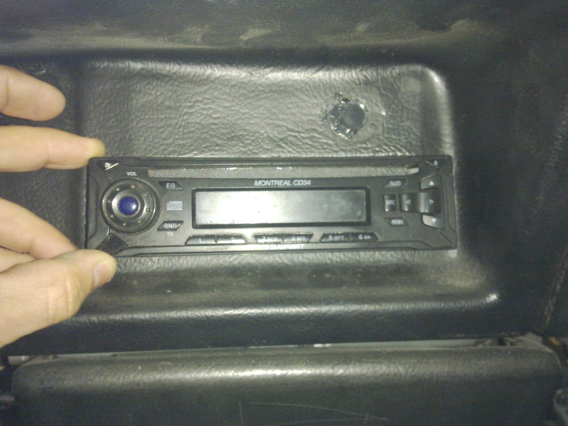

יכלת גם לחבר מגבר ממש קטן בעל 2 ערוצים ומעמד לאייפוד במיקום נח...
נדב.
און שלום.
לגבי הרדיו. יש לי הצעה קצת אחרת.
קימים בשוק די בזול מכשירי רדיו לרכב עם שלט וכניסת USB כך שאין באמת צורך להתקין פנל על הדש בורד.
אלה להתקין את הרדיו בהסתר כפי שעשית. ולדפדפ בין התחנות באמצעות השלט.
ניר
און שלום.
אינך צריך להסתפק ברדיו דווקא. ניתן בכמה דולרים בודדים לרכוש משדר FM קטן באי ביי. כל שנותר הוא לכוון את הרדיו לערוץ "שקט" והמשדר יעביר לרדיו אילו שירים שתחפוץ הישר מכרטיס זיכרון/USB.
האמת שמלכתחילה יכולת להסתיר את המכשיר כולו (כך כולם יתפלאו שאין לך רדיו:wink: ) לכוון אותו תמידית לערוץ "השקט" ולשדר אליו כל מוזיקה שתחפוץ.
הפאנל השחור דווקא מסתדר היטב בלוח המחוונים של הטנדר הספרטני ורדיו FM בסיסי ישרת אותי היטב במגוון המצומצם של הנסיעות שאעשה בטנדר בבוא היום והשעה.
ואחרי ההסברים - הנה התמונה שמסבירה יותר טוב ממילים, מדוע בכל זאת קיימת נחיצות לפאנל השחור של הרדיו. פשוט במקום הזה היו במקור הפקדים של מערכת האוורור והחימום המקורית וכן מצת ומשנק ואילו עכשיו כל האזור הזה מיותם מתפקוד. הפאנל ימלא את המקום היטב והוא גם נגיש ונוח לצפיה בזמן נהיגה (אפילו על הנדסת אנוש אנחנו חושבים פה... :-D).

היי און
הרעיון היה שלי 8) אבל היה עדיף אם היית יכול להשתמש בטייפ עם פנל נופל, ככה לא היו רואים את החריץ של הדיסק וגם התצוגה בפנל גדולה יותר.
נ.ב
רצוי לשים גם את המיסגרת של הפנל.
היי און
נ.ב
הי אופיר, נכון, אתה צודק. ״התעצלתי״ ללכת אחורה בשרשור בכדי לבדוק מי בעל הרעיון. הקרדיט כולו שלך.
גם הרעיון שלך לגבי הפאנל ״הנופל״ מחזיק מים, אבל הבחירה ברדיו שיש לי נעשתה מסיבה פשוטה הרבה יותר: כי זה מה שהיה...:-)

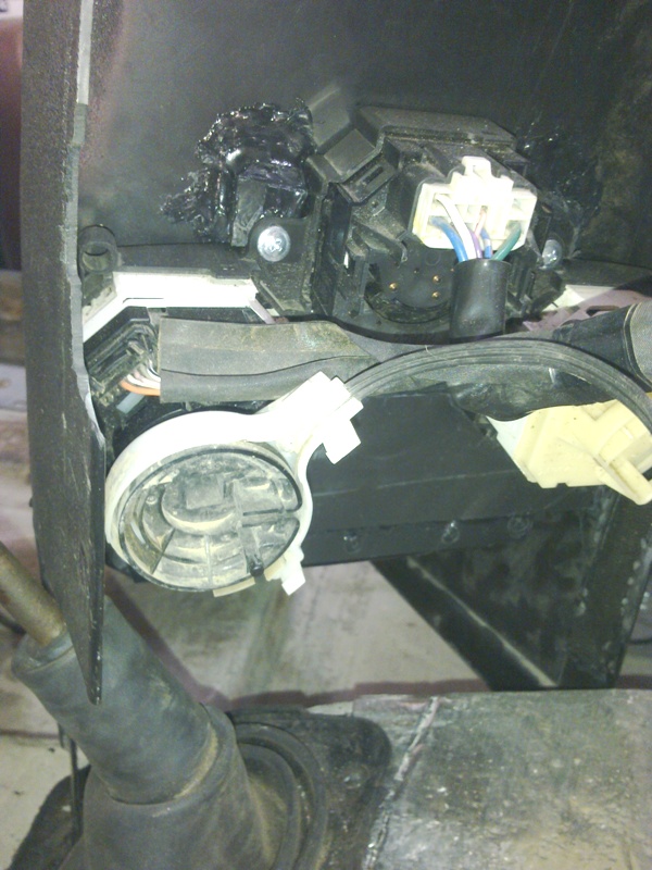

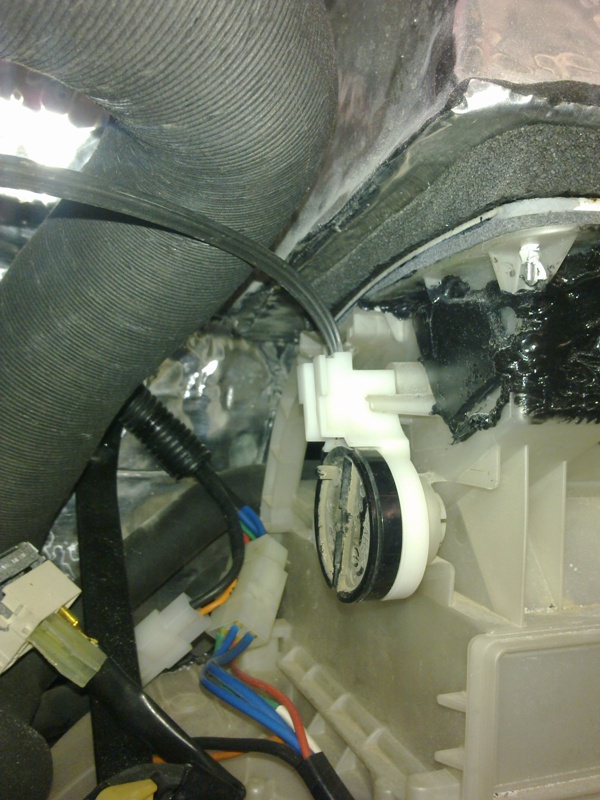

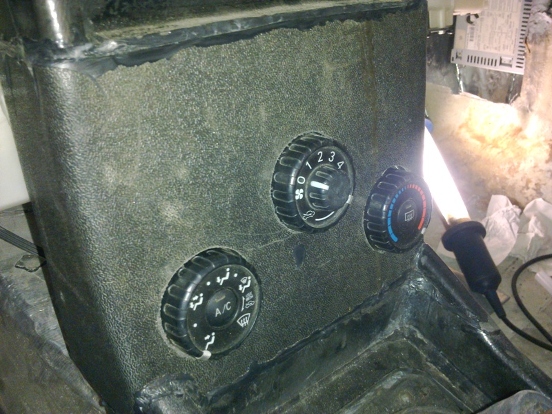

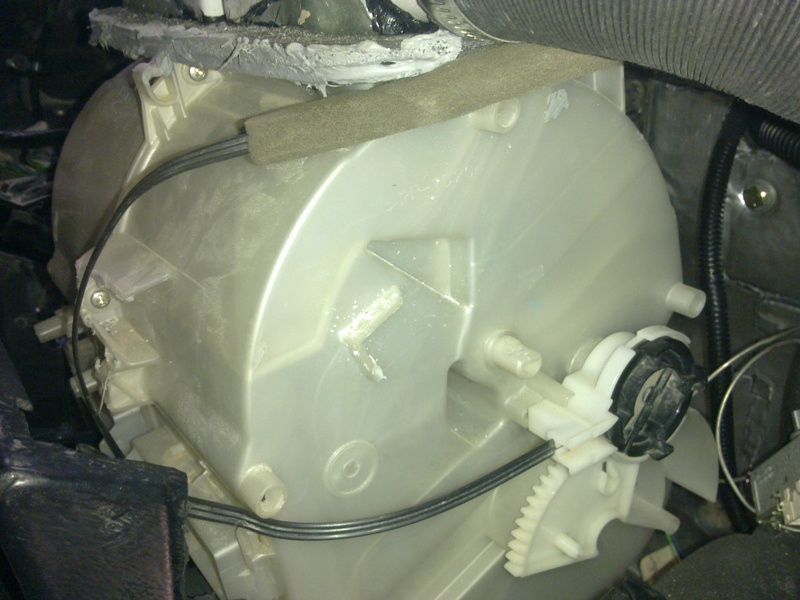

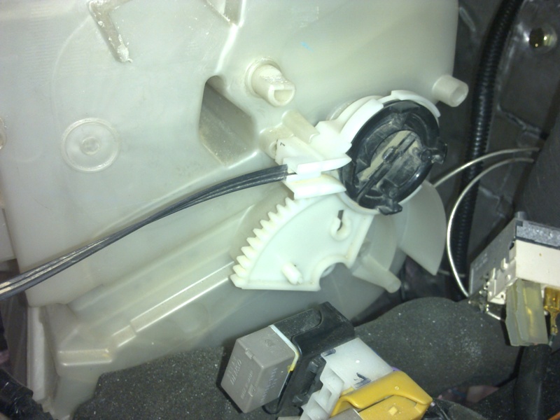

מאחר שאני קצת בדיליי בעידכונים, אנסה לסגור את הפער.

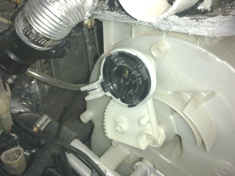

הפעם: חיבור פקדי יחידת המזגן לחוגות. לא סיפור, מאחר ובעצם כל המערכת נלקחה כמות שהיא מדייהטסו טריוס, אז ההרכבה מאוד פשוטה. עוד יאמר לזכותם של היפנים שאין אפשרות להתבלבל בין החלקים השונים וכי כל אחד ואחד מהם יכול לחזור רק למקום ממנו הוא פורק.
אז בואו ונראה במה מדובר:
1. אחד משלושת השלטים בין החוגות ליחידה. הפיקוד מהחוגות מועבר באמצעות שני כבלי פלדה דקים הנמצאים בתוך שרוול פלסטיק.
2. כבלי הפלסטיק מחוברים מצד האחד לגלגל שיניים מפלסטיק אשר זה בתורו מפעיל את המערכת המתאימה ביחידה.
3. זה, לדוגמא, הוא המדף המאפשר כניסת אוויר חם דרך הרדיאטור הפנימי.
4. וזה בורר אוויר לכיוונים שונים (מפשיר אדים, פנים וצד. על אופציית האוויר לרגליים נאלצתי לוותר).
5. ועוד מבט קרוב המסביר את עיקרון הפעולה.

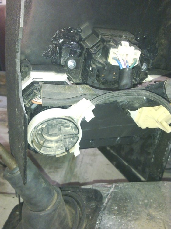

6. וזה כבר מבט לצידו האחורי של לוח החוגות, ביחד עם אחד הפקדים שטרם חובר.
7. וזה כבר מבט מהצד "הנכון". מובן שהקונסולה המרכזית נראית כאן במצבה הגולמי, עוד לפני עיבוד וצביעה, או ציפוי בריפוד. על כך יוחלט עם הרפד, בבוא היום.

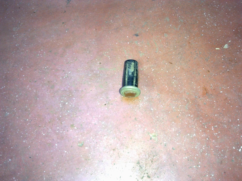

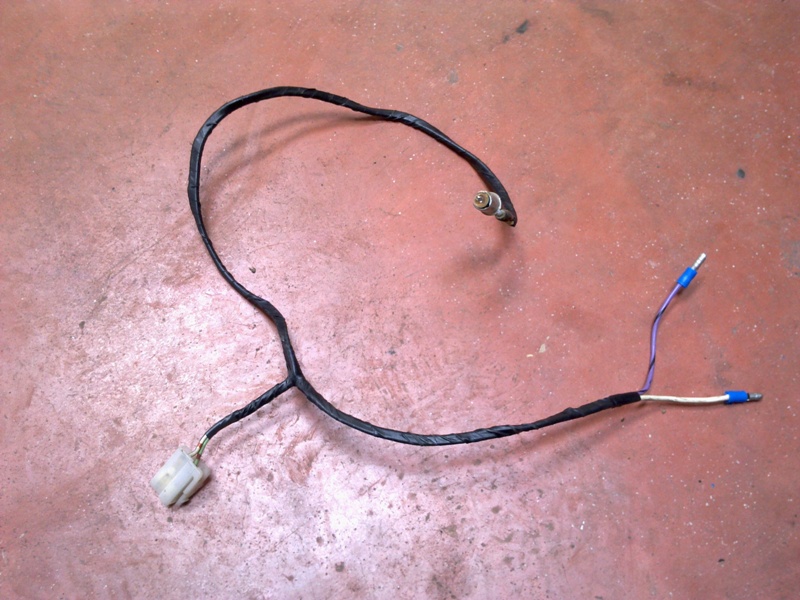

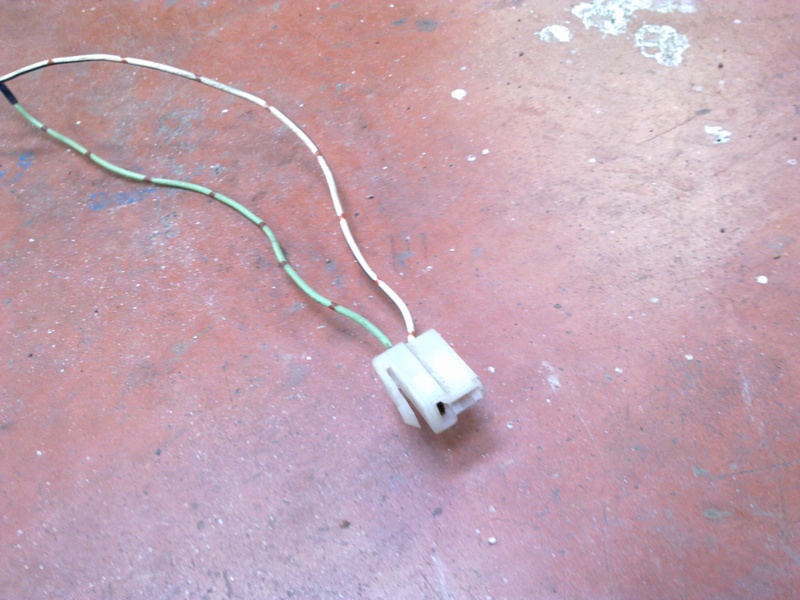

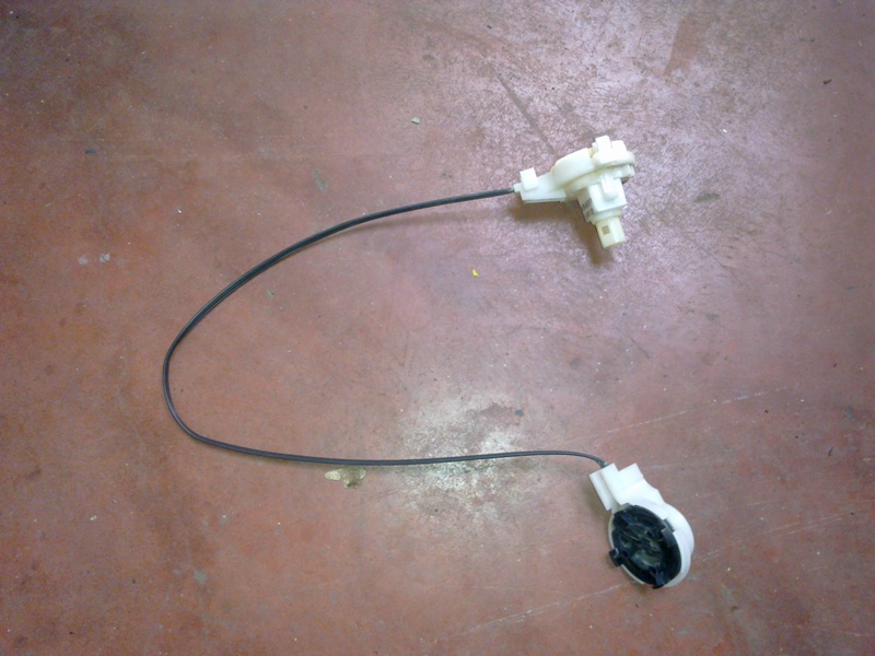

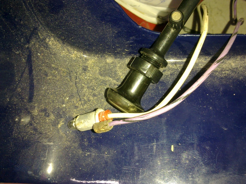

ממשיכים בהרכבות. הפעם: כבל משנק. מאחר שהמקורי במצב רעוע וזה אשר בתורמת החלקים לא יותר טוב, החלטתי לבדוק אפשרות שלישית: כבל משנק תרומת דייהטסו שרייד. על פניו נראה שהשידוך עשוי להתאים ואפילו יש בונוס: מתג חשמלי לנורת ביקורת. לא חובה, אבל אם כבר ישנו, לא נשתמש? בינינו, לא שצריך את זה. הסבירות שאשכח את המשנק פתוח - נמוכה. המנוע לא אוהב אותו, למעט רגע ההנעה. אז לא צריך.
כן, אבל...
הנה זה בא!

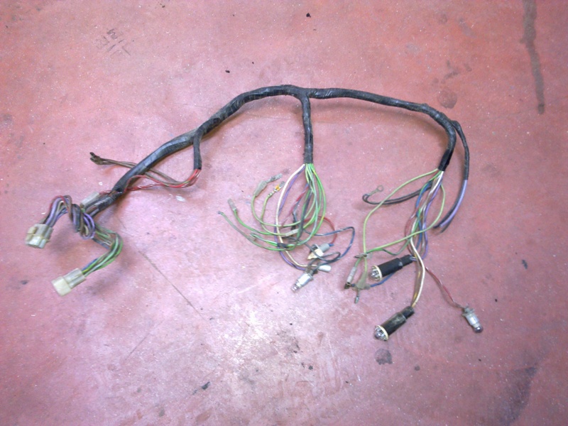

1. ראשית, צריך חוטים מתאימים ואותם הוצאתי מצמת החשמל מהתורמת החלפים. נקודת מינוס קיימת בשפע במערכת החשמל המקורית וגם נקודת פלוס פנויה להובלה נמצאה באזור.
2. הבית נורה הזה שימש במקור את הטנדר החלופי עבור נורת האזהרה לבלמים. עכשיו הוא יעבור הסבה לביקורת משנק.
3. זהו המחבר שמתאים למפסק/סוויץ של השרייד.

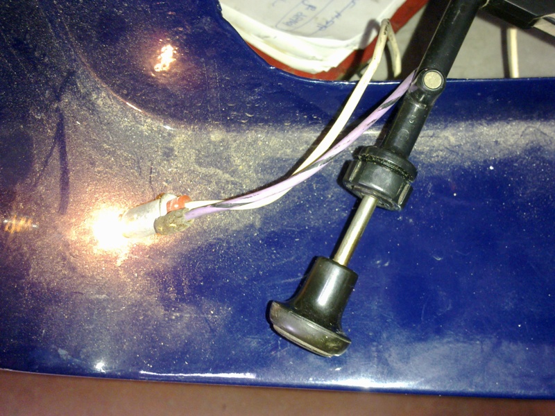

4. והנה הם ביחד: כבל המשנק ונורת הביקורת.
5. עובד? עובד!
6. אז אחרי שבדקנו את האורך המתאים של החוטים ושהכל עובד - אפשר ללפף את הצמה ולהכינה לשימוש.

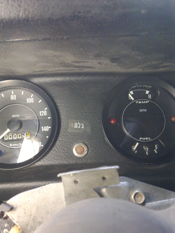

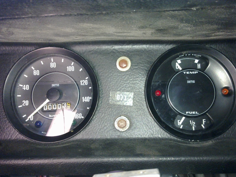

יפה. אז יש נורת ביקורת למשנק, עכשיו צריך להתקין אותה בלוח המחוונים. ומה יותר טבעי מאשר לשים אותה באותו סידור כמו נורת הביקורת המקורית של הבלם?
אז הנה:
1. לוח המחוונים הפשוט והספרטני לא משופע בנורות ומחוונים. נורת הביקורת התחתונה - היא הבלמים.
2. אז עכשיו נוספה עוד נורה, בדיוק למעלה.

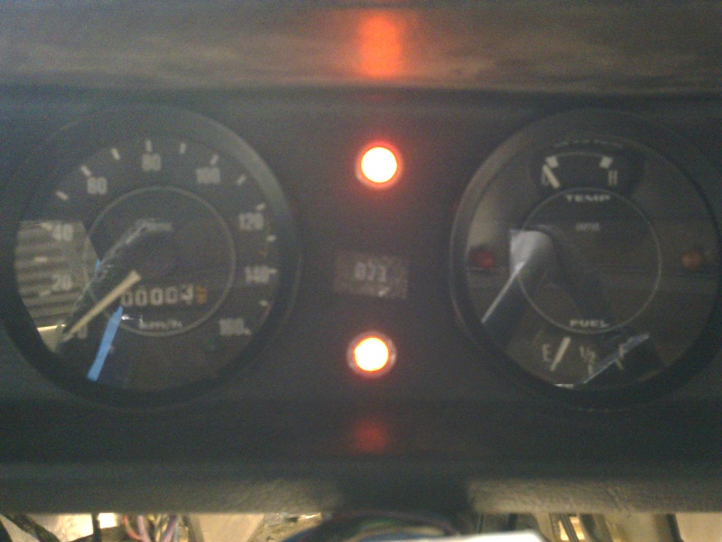

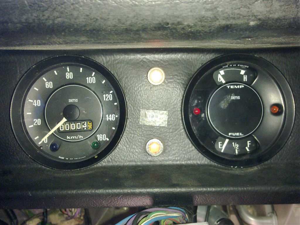

3. אחת-שתיים-שלוש, ניסיון: עובד!
4. והנה עוד אחת - בלי פלאש. זה באמת עובד...
