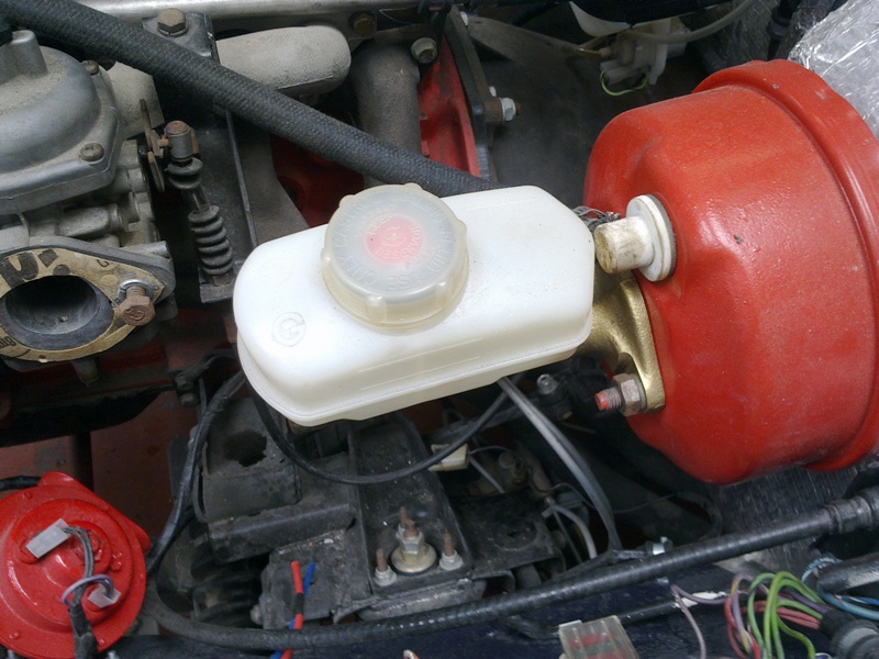

כזכור (או שלא, אבל בשביל זה אני פה - בשביל להזכיר), מערכת הבלימה שופצה עד היסוד, עוד בשלב שיפוץ השלדה. המשאבות האחוריות הוחלפו לחדשות ושאר המשאבות שופצו. צנרת הבלימה הוחלפה ורק עם דבר אחד החלטתי להמתין: מילוי נוזל בלימה. רציתי לעשות כן ממש לפני שאפשר יהיה לנסוע עם האוטו והרגע הזה - כידוע - הגיע.
אז הטנדר נסע בזהירות לליפט בלי בלמים, ועכשיו הוא יירד ממנו עם בלמים. אבל פני כן - תמונות:
1. משאבת הבלם המרכזית מקבלת עירוי נוזלים מקופסה סגורה.

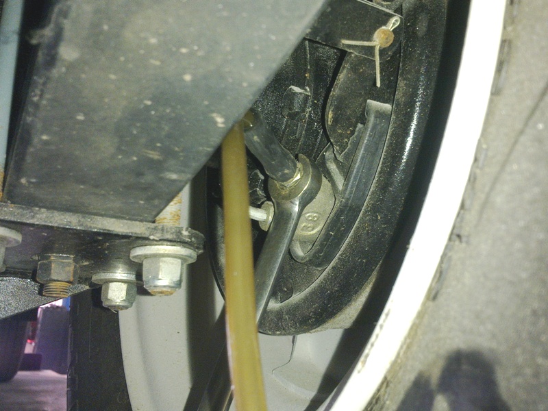

2. המשאבה היונקת הזו תסייע להחיש את קצב עירוי הנוזלים למערכת.

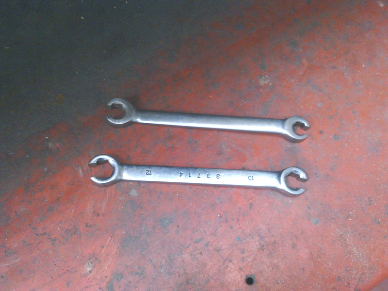

3. בכדי לפתוח את פטמות האוויר - צריך כלים מתאימים.

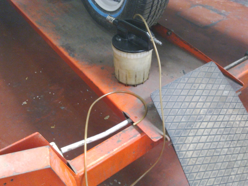

4. עכשיו אפשר להתחיל למשוך אוויר.
בין לבין גיליתי נזילה. לא הופתעתי, צפיתי סיכוי לריג'קטים במהלך העבודה. הבעיה התגלתה כניפל לא מתאים, אז חיש מהר עליתי על האופנוע ונסעתי להביא את המחבר המתאים. לאחר שזה הורכב למקומו, פסקה הנזילה ואפשר היה להמשיך הלאה. אחרי שהגיע נוזל לכל הצדדים בסיוע המשאבה, הגיע הזמן לעבור לשיטה האורטודוקסית ולנקז אוויר בעזרת פמפום על דוושת הבלם. לשם כך צריך מסייע וניר התנדב לבצע את הפעולה.
מנקזים אוויר קצת מכאן, קצת משם, מילוי נוסף של נוזל וניר מדווח: יש דוושה! (כלומר, יש בלמים). אז כל שנותר הוא לסגור היטב את הניפלים, להרכיב את גומיות האבק ולשטוף במים את שיירי הנוזל וכמובן לייבש עם אוויר.
