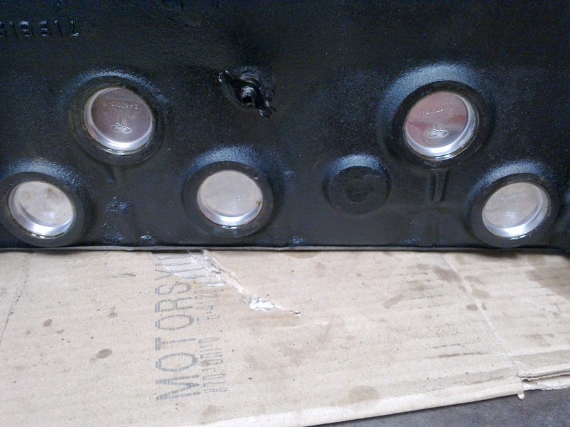

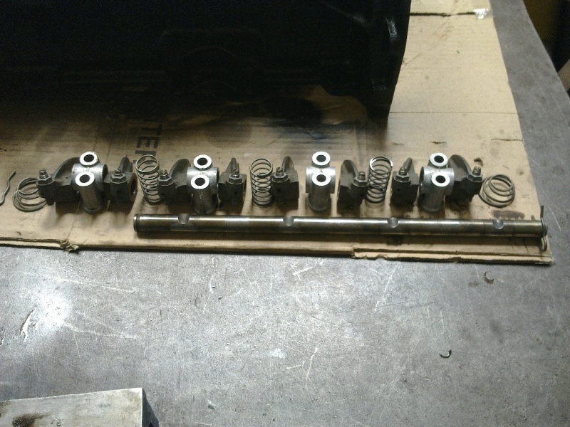

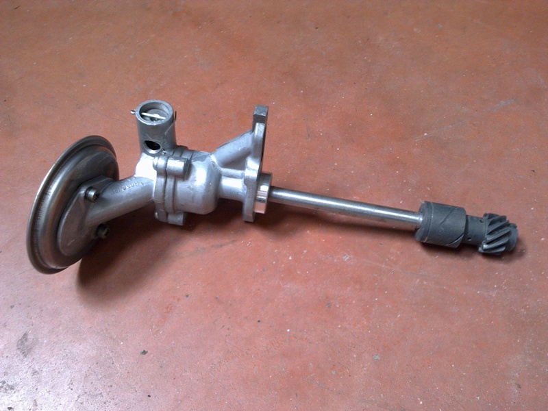

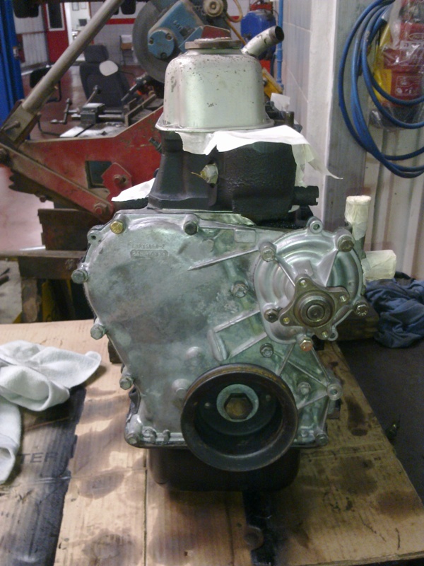

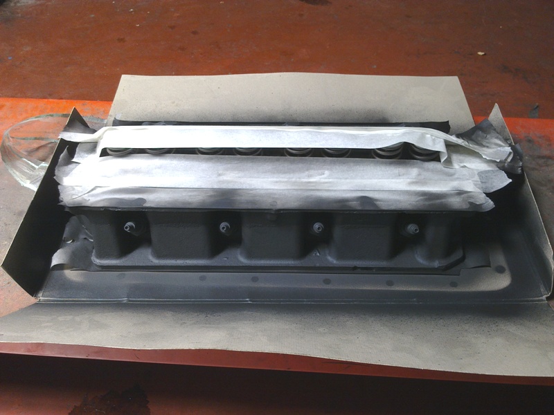

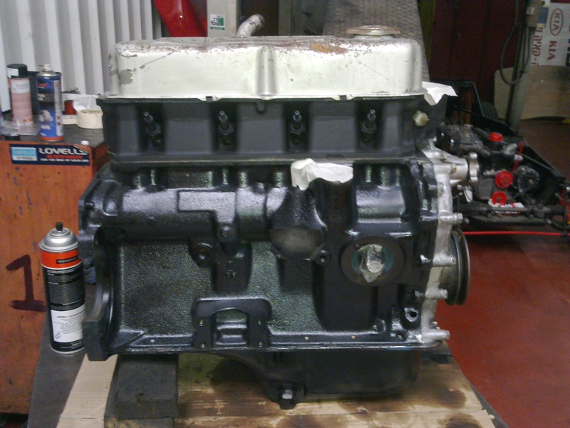

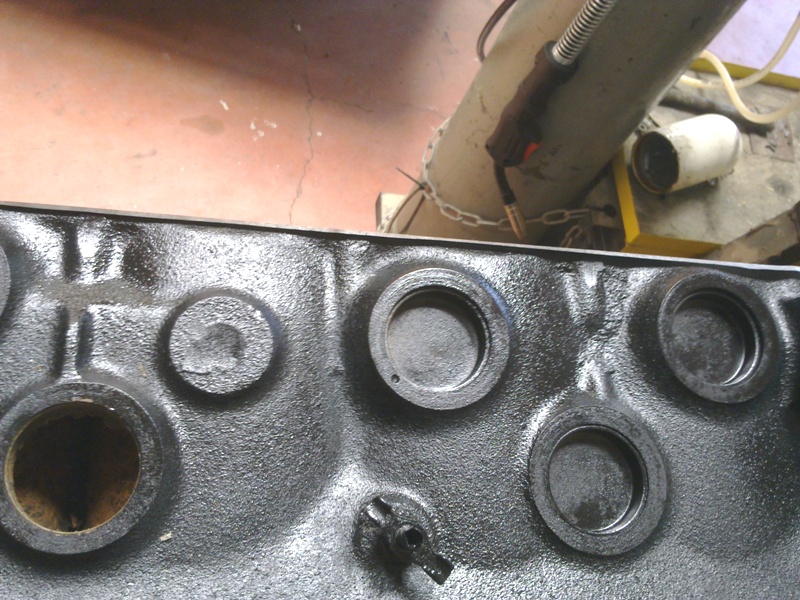

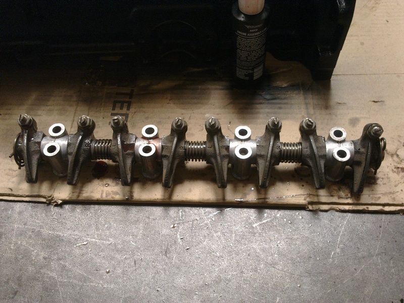

משתף אתכם בעוד כמה צילומים של שיפוץ המנוע המקורי, שבסופו של דבר יחזור לאוטו. לא מתעתד לעשות זאת לפני שהאוטו יעבור טסט, מאחר שראשית אני רוצה להעביר לבעלותי את המנוע שפורק מתורמת החלקים, על ידי כך שירשם ברישיון הרכב. מה לעשות איתו לאחר מכן - יש כבר קונה...
בינתיים - תמונות:
1. מכלול הנדנדים היה במצב מעולה. הוא רק פורק לגורמים, נוקה, שומן, ו...
2. הורכב מחדש.
3. ראש המנוע שופץ. זה אומר, יישור משטח, השחזת שסתומים (והחלפה של אחד מהם שהיה עקום), הוחלפו גומיות שסתומים. מה שנותר לי לעשות הוא לצבוע את הראש בצבע עמיד לחום.
4. גם בלוק המנוע נצבע, ואחרי זה אפשר היה להתחיל להחליף את פקקי המים הישנים.

6. אחת הסיבות לכשל במנוע במקור - משאבת שמן תקולה. משאבת השמן הזו חדשה מהניילון. נקנתה באי.ביי במחיר של מאה וקצת שקלים.
7. וזה כבר המנוע בשלב הכמעט סופי של ההרכבה. אל תשימו לב למכסה השסתומים שלא נצבע. הוא לא ישאר במקומו. יחליף אותו המכסה שקיבלתי מדני - שעבר צביעה איכותית. הוא הורכב בכדי למנוע כניסת לכלוך למנוע.
8. וזה המראה המתקבל מלפנים. גם משאבת המים חדשה. גם מאי.ביי, בשקלים בודדים.
