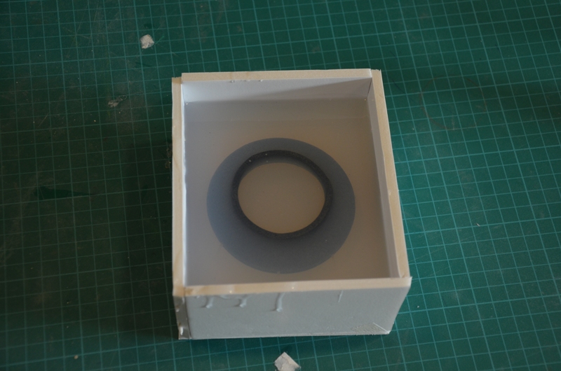

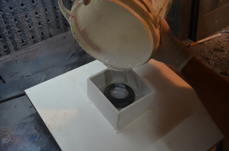

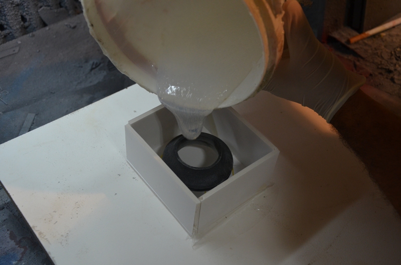

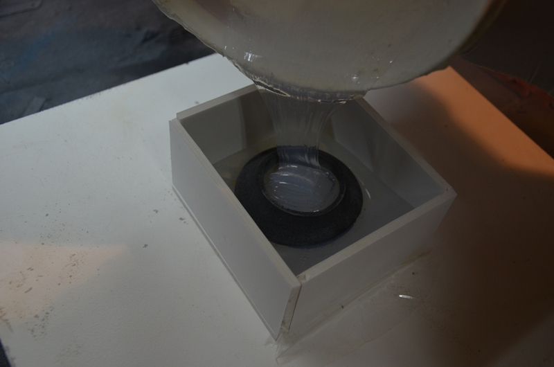

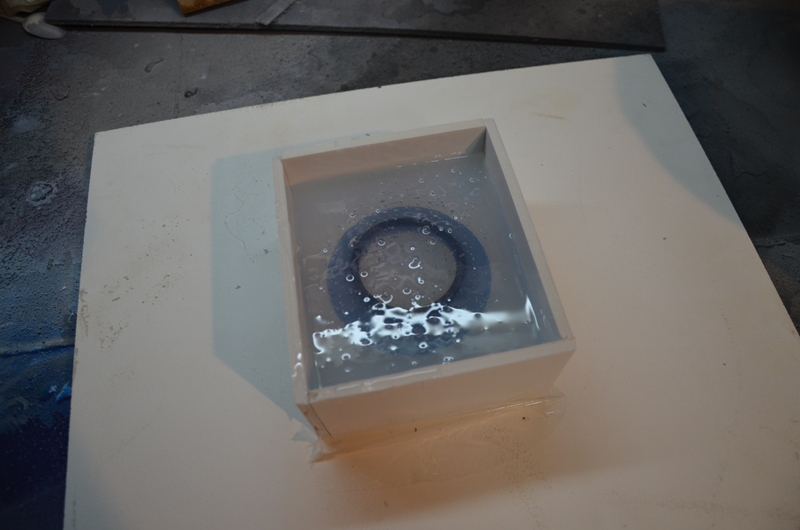

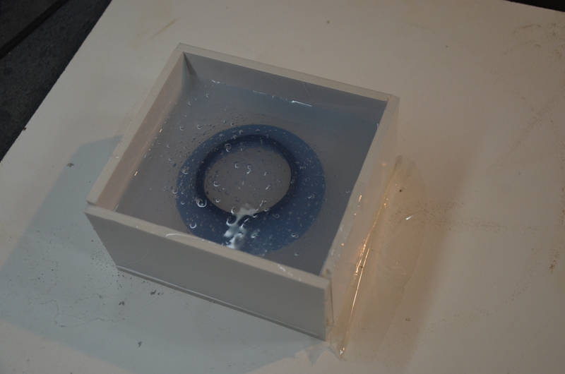

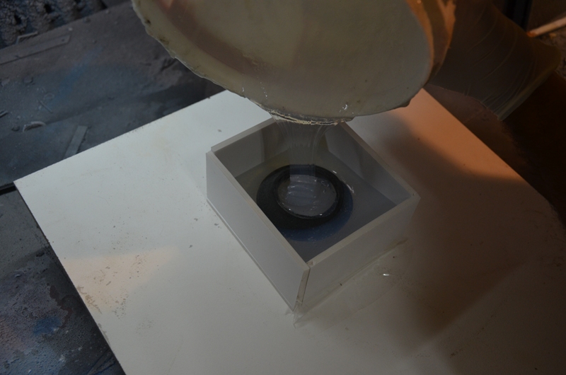

עוד לפני שהרמנו את הכפפה שזרק אורן (שהציע לעשות שרטוט טכני לגומיה), הציע ארז לנסות ולהעתיק את הגומיה הקיימת. אמנם היו בה בגומיה סדקים קטנים, אבל ארז תיקן ומילא את הסדקים בחומר והכין את הגומיה להעתקה.
הרעיון הוא ליצוק סביב הגומיה סילקון וכשזה מתייבש, מוציאים את הגומיה הישנה מהסיליקון, המשמש כתבנית לגומיה החדשה.
אז שנתחיל? בשלב הראשון צריך להכין תבנית, אז בבקשה, ככה זה נראה, שלב אחרי שלב.
המהלך הבא הוא לתת לסיליקון להתייבש, בכדי שאפשר יהיה להמשיך הלאה. ושאלות על התהליך, אם יש, להפנות לארז בבקשה.

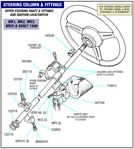

לגבי הגומיה הזו אני לא דואג. מה שאני רוצה לשחזר (ואין לי דוגמא) זה הגומי המקיף את מתג ההתנעה. למעשה הוא מקורי של טריומף וניתן למצוא אותו באנגליה, אבל דווקא הייתי רוצה לנסות לבדוק אופציית שחזור, כפי שאנו עושים עם הגומיה. האם יש לך כזו גומיה להשאלה?
החלק שבשרטוט מספר: 718813

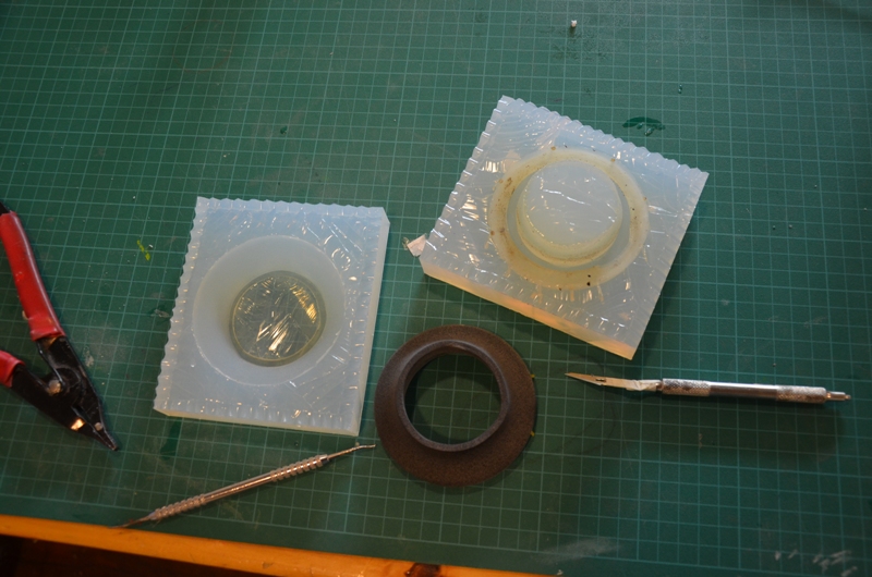

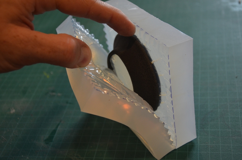

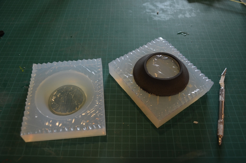

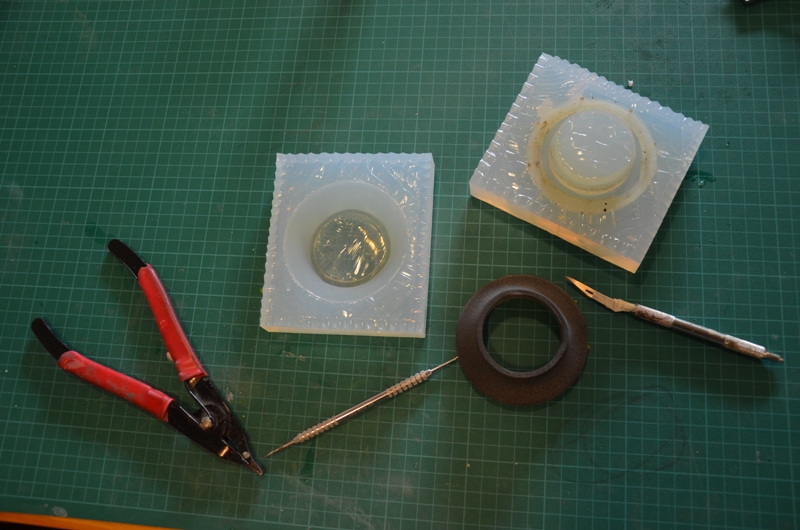

חוזרים לתהליך ייצור גומיית מיכל הדלק. תזכורת: בשלב הראשון יצק ארז סיליקון מסביב לגומיה הקיימת, במטרה לבנות תבנית אשר ממנה תייוצר הגומיה החדשה. כעת הגיע להוציא את הגומיה הישנה ולבדוק את התבנית.
הנה זה בא:
1. בתום תהליך התקשות הסיליקון, ככה נראית הגומיה הישנה הכלואה בתוכו.
2. באמצעות מפסק וסכין מנתחים חותכים בזהירות את התבנית...
3. ומפרידים אותה לשני חלקים.
4. והנה הגומיה הישנה בחוץ, ולצידה כלי המשחית ששימשו להוצאת הגומיה.
5. והנה התבנית מוכנה לשימוש.
