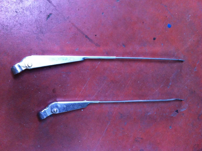

1. צמד זרועות למגבים.

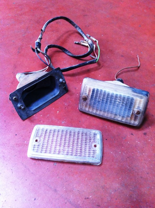

2. זוג פנסי חניה/איתות קדמיים. אלו שממוקמים בפגוש.

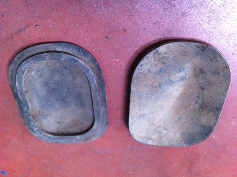

3. כיסויי הגומי עבור דופנות הצד בארגז, שדרכם מגיעים לפנסים האחוריים.

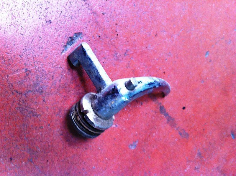

4. נועל/מנעול של החלונות המשולשים. מכל הגרוטאות שראיתי - החלק הזה תמיד היה חסר או שבור. לצערי מצאתי רק את הצד השמאלי. אבל גם זה משהו.

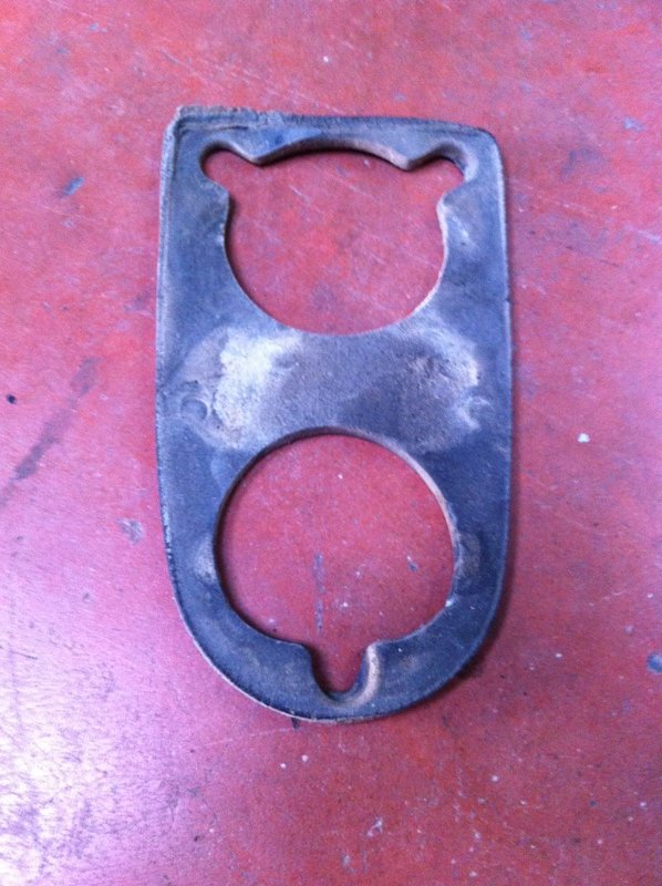

5. גומיית הבידוד בין הפנס האחורי לבודי. היו גם פנסים, אבל אלו שיש לי (ושמצאתי באי.בי) טובים יותר, אז לא לקחתי אותם.

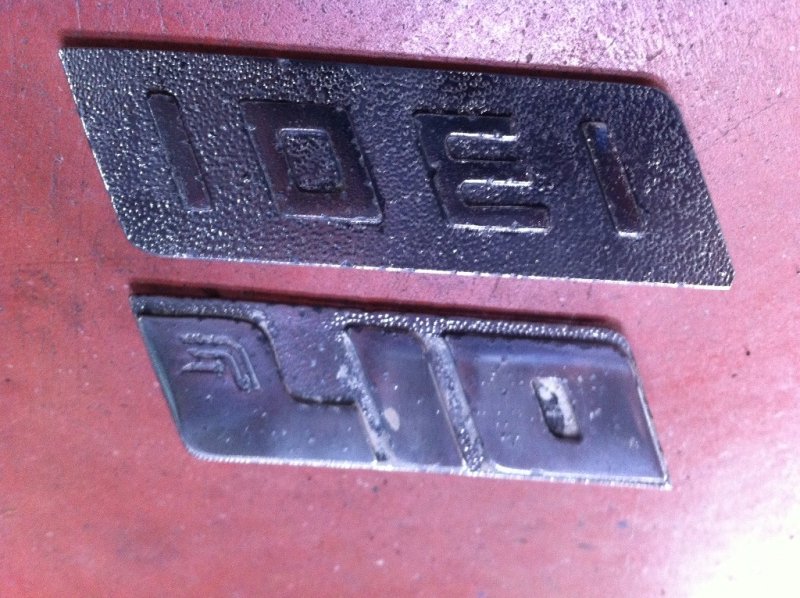

6. הפתעה! סמלים של "רום" וגם "1301". אותם לא היו לי (ולא נראה שבכלל שמו אותם בטנדר גם כשהיה חדש), אבל אני בהחלט מתכוון להשתמש בהם. ככל הנראה על הדלת האחורית.

פנסי האיתות שייכים במקור לפורד אסקורט.
אני מכיר כאלה רק בכתום.
יתכן בהחלט שאתה צודק. גם נשמע הגיוני למדי - שהרי מדובר באותם ספקים (מקומיים, אני מניח, אם כי אולי יוחאי שנער יוכל לשפוך על הנושא הזה קצת אור).
מעניין כל סיפור ההכלאה שיצר את רום כרמל!
און אם תעדיף את פנסי האיתות בכתום יש לי זוג בשבלך.:wink:

נדב, ראשית - תודה על ההצעה. שוקל אותה בחיוב! בהחלט יתכן שבסיס הפנס הוא של אסקורט וברום כרמל העדיפו עדשה שקופה על פני כתומה, מטעמי עיצוב או השד יודע.
כך או כך, אתה בהחלט צודק בעניין ההכלאה. יש כל כך הרבה ספקים שונים של חלקים באוטו הזה. רק עכשיו, למשל, אני חושב שהגעתי לפיתרון ולמקור ממנו הגיעו ידיות האיתות והמגבים. עד היום חשבתי שמקורם במיני מיינור (שהייתה בבעלות בריטיש ליילנד - שגם הייתה בעלת הבית של טריומף). אז המדובר בחלק דומה עד זהה לזה המורכב במיני, אבל כנראה שהמקור שונה (אבל עדיין מאותו הקונצרן).

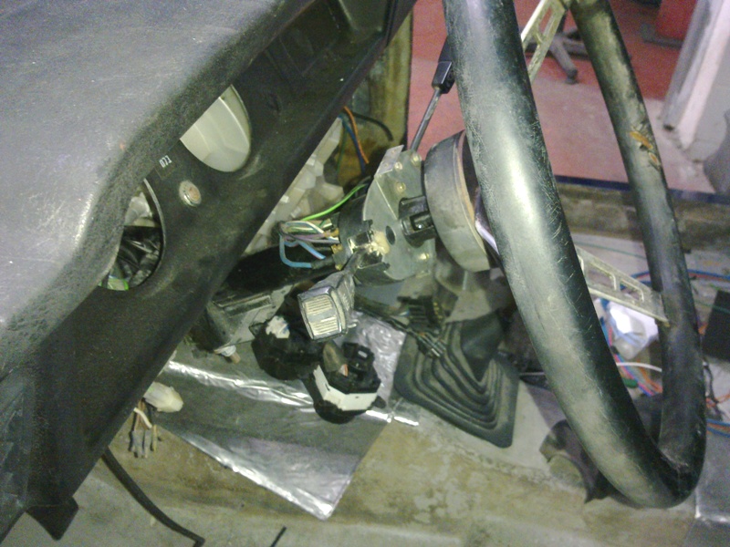

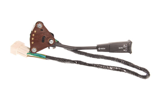

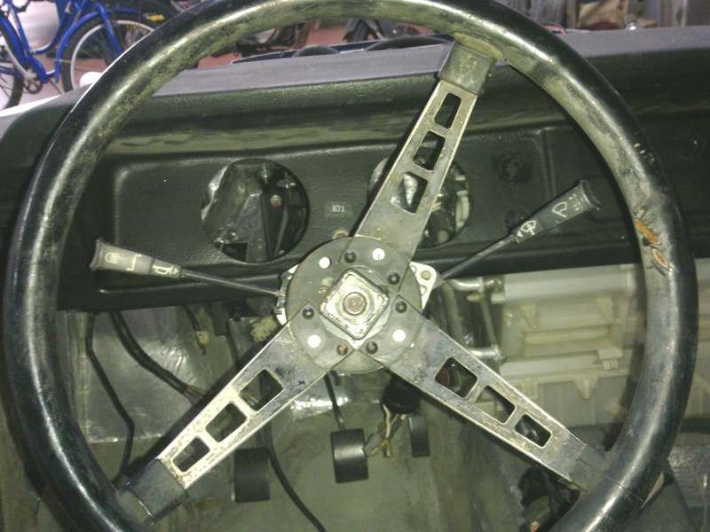

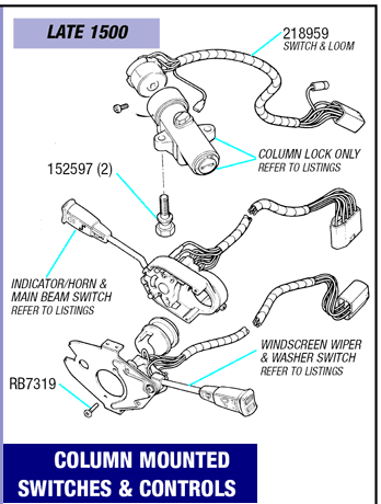

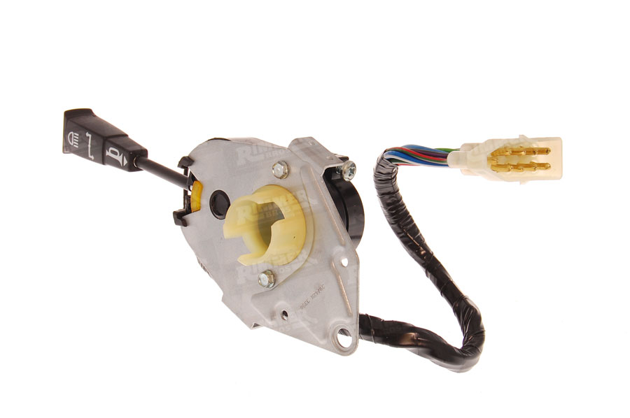

ההיסטוריה בקצרה: כאשר אוטוקרס כרתו את הברית עם טריומף, הם רכשו מהם הרבה יותר מאשר יחידת כוח. המדובר על מערכת מתלים קדמית, פנסים, מערכת תאורה, מוט הגה וגם מסרק הגה וגם: ידיות איתות ואורות (לא טעות: אורות. בטריומף הראלד הידית הימנית שעל ההגה היא של שינוי מצב האורות ואילו הפעלת המגבים היא ממתג שעל לוח המחוונים). גם אחרי שהופרדו הכוחות בין הקונצרן האנגלי והמפעל הישראלי, והשתנו יחידות הכוח שהורכבו ברום שהחליפה את הסוסיתא, המשיכו המכוניות הישראליות להתבסס על חלקים רבים מתוצרת טריומף, כשהיה בעבר. כך למשל, רום כרמל 1300 (עם יחידת הכוח של פורד) עדיין השתמשה באותו סידור מנופים על גלגל ההגה.
המעבר לייצור רום 1301 עם מנוע הילמן, הביא לשינוי גם באגף הזה וכעת היה ניתן למצוא משני צידי ההגה שני מנופים מודרניים יותר למראה, כאשר הימני מביניהם הפך להיות - כמקובל - הפיקוד על המגבים, ובשמאלי - כמקובל - הייתה גם האפשרות להבהוב באורות הגבוהים.
מאחר שאין יותר מדי את מי לשאול כאן בארץ מהימים ההם, חקרתי וגיליתי שהמדובר במנופים דומים מאוד לאלו הנמצאים במיני מיינור. וגם בלנד רובר דיפנדר. מאחר שיצרנית מערכת החשמל היא "לוקאס" - זה אך היה מתבקש. על אחת כמה וכמה שבריטיש ליילנד הייתה בעלת הבית של טריומף/מיני/לנד רובר.
אלא שבשיטוט שעשיתי בימים האחרונים באתר "רימר בראדרס" (http://www.rimmerbros.co.uk/), גיליתי שככל הנראה הפיתרון פשוט הרבה יותר וגם נראה הגיוני. בגרסאות המאוחרות של טריומף ספיטפייר (שחלקה את רוב מכלוליה עם הארלד, אשר ממנה הגיעו רוב החלקים לסוסיתא/רום), גיליתי את אותם מנופים כמו ברום כרמל. מאחר שמוט ההגה בספיטפייר זהה לזה שברום - אזי המנופים הנ"ל יתאימו גם לרום מבלי לעשות שום שינוי במפרט הטכני עצמו.
על התיאוריה הזו, אין לי סימוכין, מלבד הגיון בריא. מי שיודע אחרת, או חושב אחרת - מוזמן להעלות את השערתו.
עד אז, הנה תמונות של החלקים המדוברים מאתר של רימר ושל החלקים המורכבים במכונית.

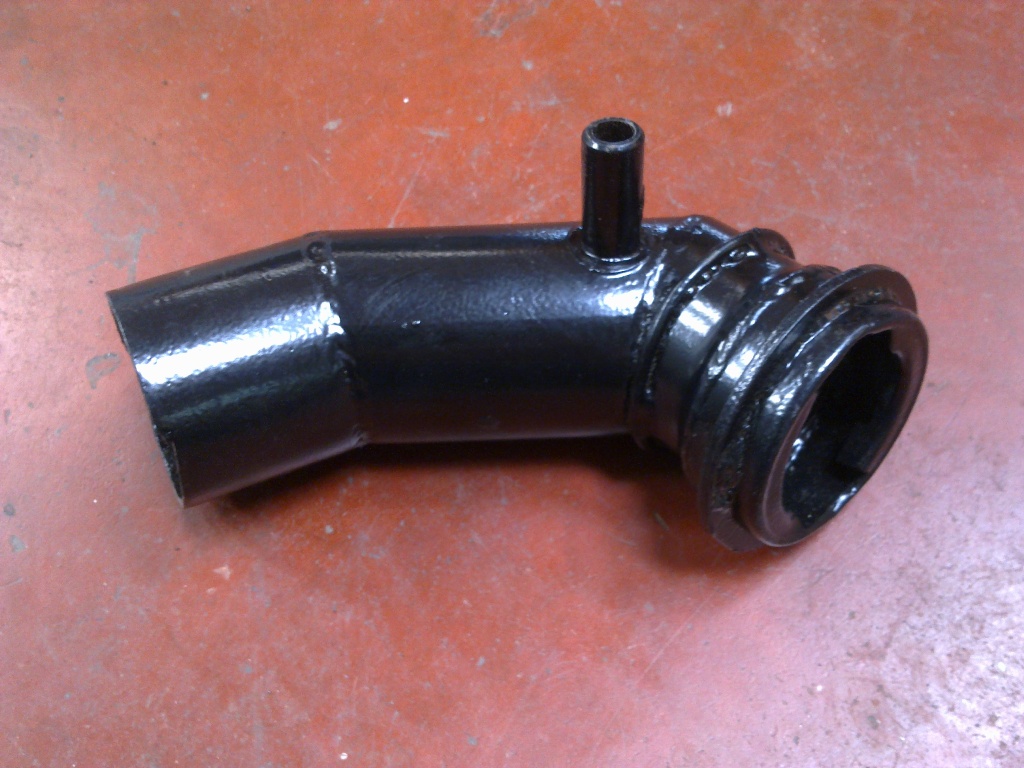

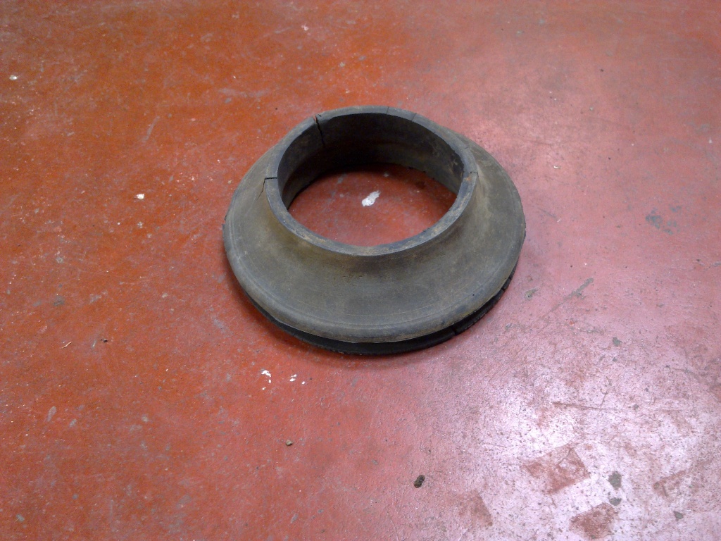

אז לפני שנתפנה לתיאור התהליך - קצת היסטוריה. רבים וטובים (וגם אני) טחנו כאן השכם וטחון על העובדה שרום כרמל הורכבה מערב-רב של חלקים. חלקים ששימשו מכוניות אחרות וניקנו כי התאימו לרום (ובסבירות גבוהה יותר: כי הם היו זולים...). אלא שהיו כמה חלקים מקוריים עבור המכונית הזו. מקוריים לחלוטין. גומיות למשל, מסוגים שונים, הם תוצרת ישראלית למהדרין. כך למשל גומיות הדוושות עם סמל המפעל (אוטוקרס או רום כרמל), אבל גם גומיית צוואר צינור הדלק. אז בעוד שגומיות לדוושות דווקא מצאתי, הרי לגומיית מיכל הדלק לא היה לי סיכוי. גם חיפושים אחרי גומיה ממכוניות אחרות, שאולי תהיינה במצב טוב יותר, הסתיימו במפח נפש. בצר לי ניסיתי אפילו חנויות אינסטלציה... אם היו כאן יותר בעלי רום כרמל, אולי אפילו הייתי מארגן קבוצת רכישה והיינו מייצרים כזו חדשה, אבל אין מספיק קופצים, לדאבוני.
לשמחתי, הסתבר לי שישנם כאלו (ארז ואורן) שיש להם את היכולת ואת האמצעים לעזור. אורן הוא מעצב תעשייתי (תקן אותי אם אני טועה) וארז הוא מנהל מעבדת היצור של המכון הטכנולוגי בחולון (נכון?) ובביקור שעשיתי אצלו יצאתי נפעם ממכונת התלת-מימד המדהימה שברשותו. כאמור, שניהם התנדבו לסייע ובראש ובראשונה הייתי צריך להביא את הגומיה הישנה. זו האחרונה לא במצב סופני, אבל הימים הטובים שלה עשרות שנים מאחוריה... ארז הציע שננסה למלא ולתקן את הסדקים הקטנים ולהעתיק אותה ורק אם התוצאה לא תהיה משביעת רצון, נפעיל את אורן וכישורי העיצוב שלו, על מנת להפיק קובץ תלת-ממד, ממנו תיוצר גומיה חדשה.
ביקשתי מארז ללוות את תהליך היצור וההפקה בתמונות רבות וכך הוא אכן עשה, אז קרדיט על התמונות - גם לו.
ראשית, בואו ונראה במה מדובר - עוד לפני תחילת התהליך.
אז שנתחיל?

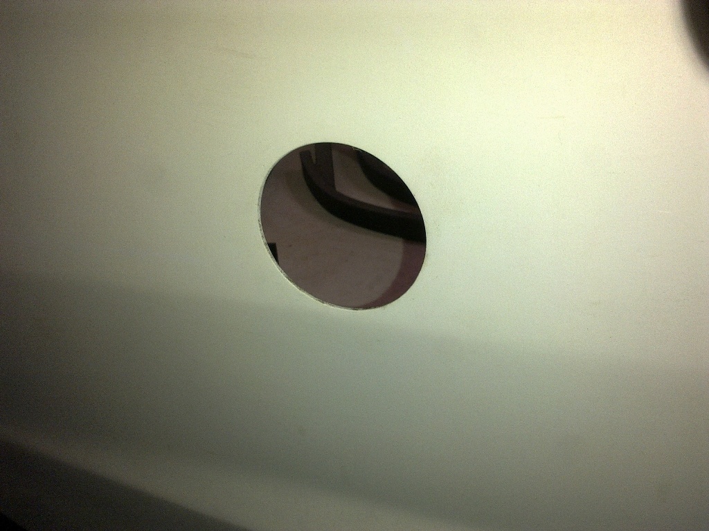

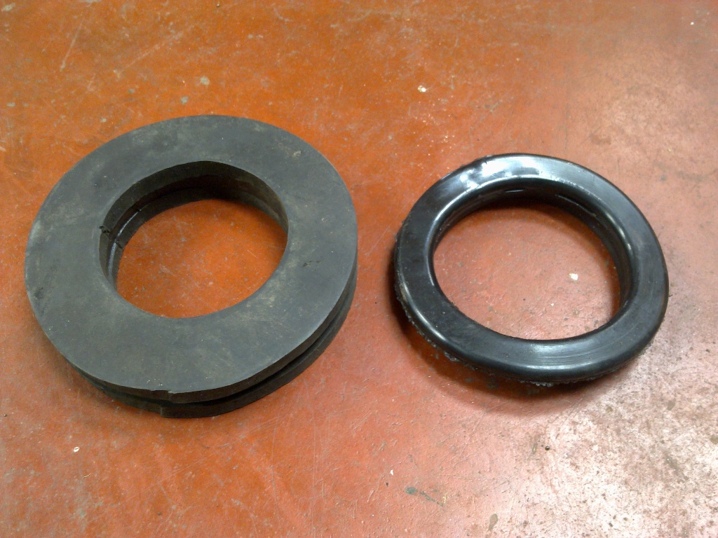

1. פיית התדלוק של הרום. כמובן שאחרי ניקוי חול וצביעה באבקה.
2. הגומיה המקורית שהורדה מהאוטו. ניתן לראות את סימני השנים, הסדקים והעיוותים.
3. שתיים מהחלופות שבדקתי במשך הזמן...
4. החור במרכב, בו מולבשת הגומיה ומקבעת את צוואר המילוי במקומו.
