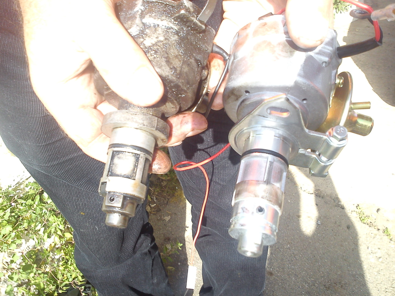

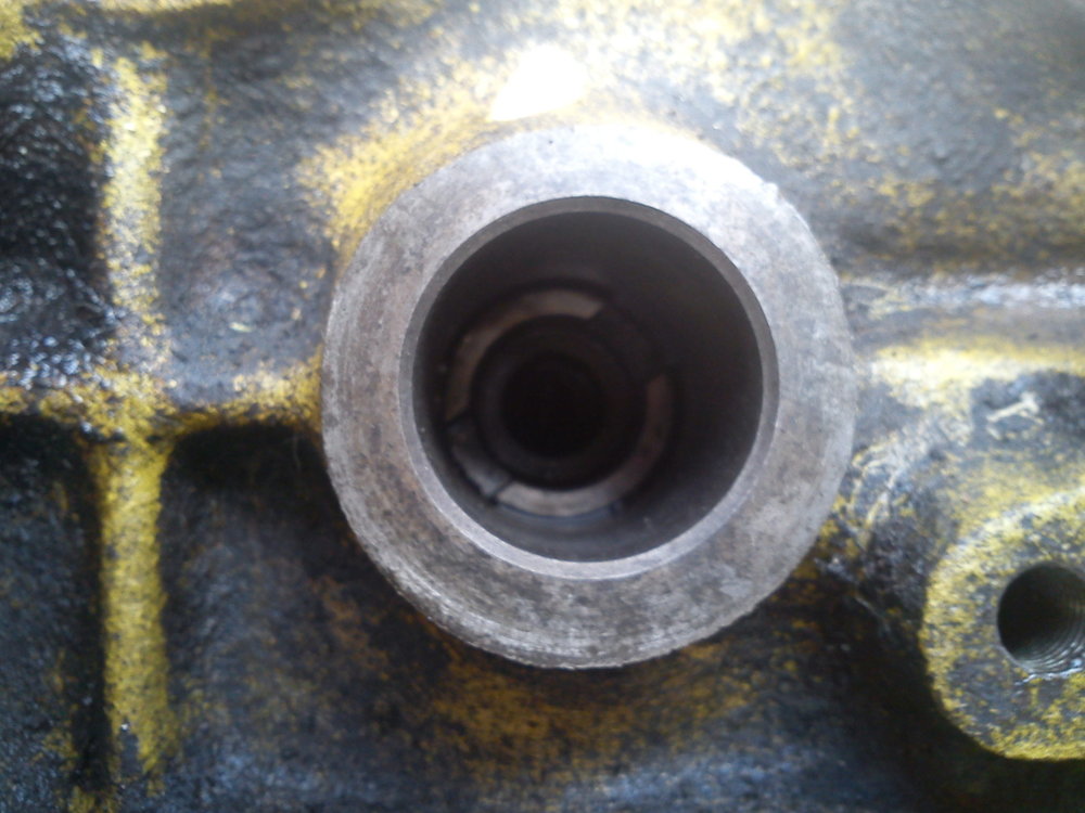

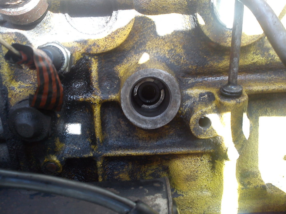

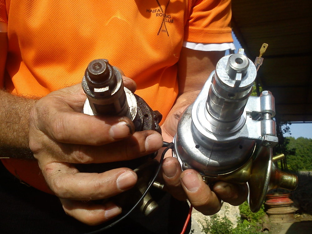

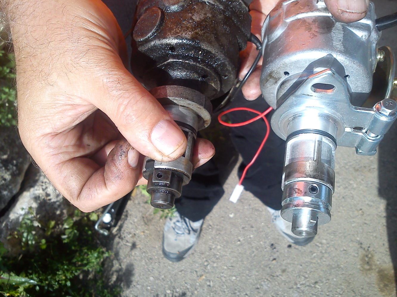

שלומות, בשעה טובה הגיע שבוע שעבר המפלג האלקטרוני החדש שהזמנתי. שבוע בדרך ועוד כשבועיים במכס (שביתה...) + 120 ש"ח לממשלת ישראל והחבילה בידיי. בשבת פרקתי, הרכבתי ו..... לא מתאים! אחרי צרור קללות, צלמתי ואני מקווה שהישועה תבוא מכאן. כמובן, ששלחתי מייל לחברה. אז את העצה הזו חסכתי לכם. מצולמים החדש והישן וכן הקצה הפנימי בתוך הבלוק של המיני. הבעיה היא הקצה של המפלג- בישן יש 2 רוטורים עבים ובחדש דקים. למה זה תמיד חייב להיות מסובך?! זה שילוב של רכב אספנות והתוצרת הבריטית... כל פעם אני לומד לשם לב למשהו זניח שלא לקחתי בחשבון.

היי, במקרה הגעתי לאתר הזה באנגליה. הם מתמחים בנושא של הסבת מפלגים ישנים להצתה אלקטרונית. אפשר לקנות קיט פשוט במחיר של 24 פאונד (אני בדקתי למיני) שמתישב על המפלג הקיים, ואפשר להוסיף עד למפלג קומפלט, כויל, כבלי הצתה ועוד. הכל נשלח בדואר ממלכתי אוירי ומגיע תוך 5 ימי עסקים מרגע סיום הטיפול. יש להם מגוון רכב של רכבים שהם מטפלים בהם. את היתרונות של מפלג אלקטרוני לא צריך לפרט- אמין, חסכוני בדלק וצריכת חשמל, מדויק יותר, ביצועי מנוע גבוהים יותר ועוד.... http://www.simonbbc.com/ עבור המיני הסט שלהם של לוקס זול בחצי מחיר מזה שמציעים במיני ספרס... בהצלחה, מקווה שזה יעזור לעוד אנשים שהתלבטו.
