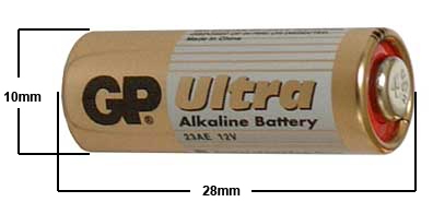

כבר המון זמן שרץ לי בראש הרעיון הזה לקבע את שלט השער החשמלי בדשבורד ולהפעילו בעזרת לחצן כלשהו, אך זו הפעם הראשונה שאני שומע על הרעיון של האורות הגבוהים. יש לי כמה שאלות:
1. בהנחה והפעלת האורות הגבוהים מדמה "לחיצה" על כפתור השלט, נסיעה ממושכת עם אורות גבוהים לא עלולה לגרום נזק לשלט?
2. השלט שברשותי מופעל ע"י סוללה כזו, יתכן ויגרם לו נזק אם אחבר אותו ישירות למתח הרכב (בשל המתח הגבוה יותר שקיים כשהמנוע פועל)? או שעדיף ליצור לו מעגל ייצוב מתח פשוט?

העניין הוא שאם אני כבר מקבע אותו, אני לא רוצה שהוא ימשיך להיות תלוי בסוללה. מה גם שהסוללה שלו היא 12V, מה שאמור להקל על העניין. אז כדאי להזין אותו ממתח הרכב או לייצב לו 12V?

ברור לי שבלחיצה ארוכה השלט סוגר מעגל לזמן קצר ולאחר מכן משתחרר, אך הלד ממשיך לפעול ואין לי מושג מה צריכת החשמל שלו במצב כזה (אם רק הלד צורך מתח או רכיבים נוספים בשלט). אם מזינים את השלט ממתח הרכב זה לא אמור להוות בעיה, אך אם משאירים אותו מוזן מהסוללה, זה עלול לצרוך חשמל לשווא.

אם הסוללה הפנימית שלו היא 12 וולט אז זה קל מאוד
תקנה מייצב מתח לרכב - 12 וולט (אמור לעלות באיביי 2\3 דולר)
ותתקין
