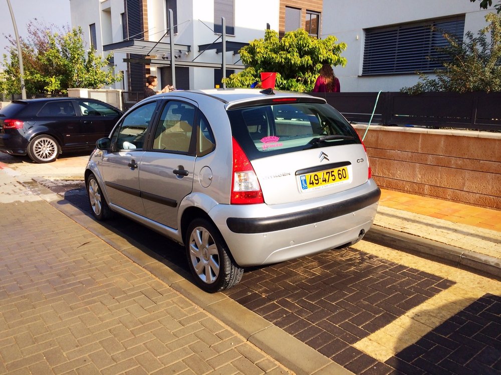

[למכירה] סיטרואן C3 2007 אוטומטית
Aviry פרסם הודעה בנושא של Aviry בתוך מכירה - מכוניות ואופנועים בלבד
עדכון מחיר 24,000- סופי -
Citroen C3 שנת 2007 יד 3 (כולן פרטיות) 130,000 ק״מ כל הטיפולים בחברה, קיים תיעוד מלא טיימינג לפני חצי שנה 0 תקלות, מצב קוסמטי מושלם מחירון 30,500 מחיר נדרש 26,500 052-6639789 עמרי
