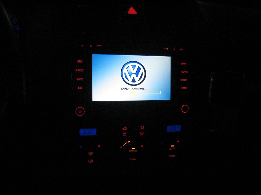

חייב להגיב ולספר שנכנעתי והפסתי מודול של GPS ל RNS שלי, וזאת לאחר שהמכשיר חזר מתיקון . יום חמישי תמונות מכל התהליך.
חייב להגיב ולספר שנכנעתי והוספתי אתמול דאבל דין חדש לרכב שלי.
להלן טיזר:wink:
התרשמות מסודרת עוד שבועיים שלושה אחרי שאלמד את המכשיר.
מה עם התרשמות קצרה ותמונות לטובת אלה שגם רוצים לקנות?
הSRC גורם לי לחשוב שזה תואם סיני כלשהו.
FLY AUDIO?
