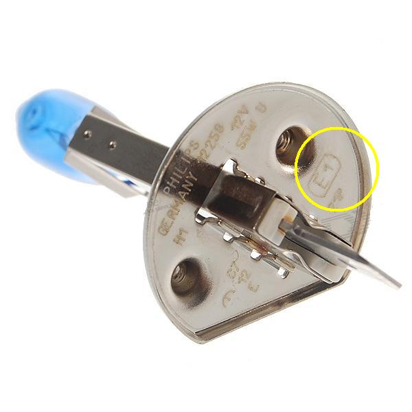

אני צריך לחפש באתר אבל בזמנו ראיתי הצהרה של פיליפס שהנורה תואמת ECE.
אז מה אומר סימול ה E1 ?
להלן צילום של נורת Diamond vision והסימונים עליה.

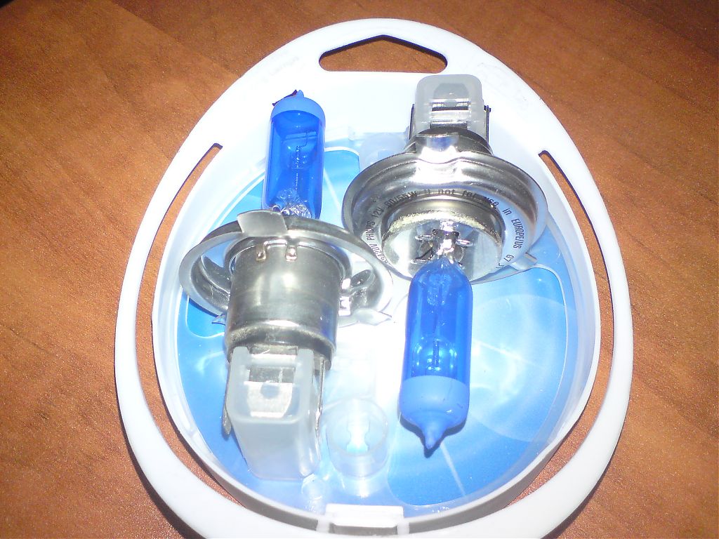

אני מחזיק כרגע ביד את הנורה וכתוב not for use in europe\us
נורת H4 שרכשתי פה בארץ.
מה זה אומר?
איזה תקן צריכים בארץ?

על מה הויכוח? דיימונד ויז'ן הן לא חוקיות, כי אין להן אישור ECE שנידרש לפי החוק. הן לא חוקיות גם באירופה.

הציטוט הזה הוא לא חד משמעית
קח בחשבון, שזה תשובה של אתר שמוכר את דימונד וויז'ן. נאמר במפורש שתהליך אישור אף פעם לא נעשה. בנוסף, אם תבדוק באותו אתר, שדה E הוא ריק.

אתה רואה את ECE וR37

I was under the impression that they are not E rated
Someone on an other forum had emailed Philips and here's the reply
"Dear Sir/Madam,
Thank you for your mail.
The DiamondVision bulbs are not for sale in Europe. The lamp with the highest colour temperature that you can currently get is the BlueVision Ultra (4000K). The rest is not legal in Europe and only available in Asia.
With kindest regards,
Benjamin Frijsteen
Philips Lighting Contact Center"

הנה צלמתי את הנורות, ותראו מה כתוב על הנורה עצמה.
האריזה שונה לגמרי מהאריזה שאני קיבלתי בה את הנורות.
אולי מכיוון שאני הזמנתי מאירופה (בריטניה) נורות שמיוצרות באירופה (גרמניה) , אז כן יש להן תקינה?

אם כך ,אז דע לך שיש דיימונד ויז'ן שמיוצרות במזרח ונחשבות פחות איכותיות, וכנראה זה מה שאתה קנית (לפי הכיתוב שאוסר שימוש באירופה וארה"ב)
יש כאלה שמיוצרות בגרמניה כמו אלה שאני קניתי ,שגם כוללות את האישורים המתאימים.
